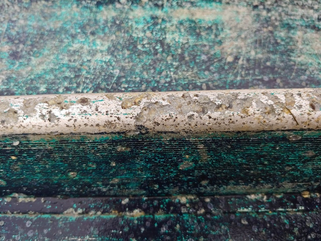

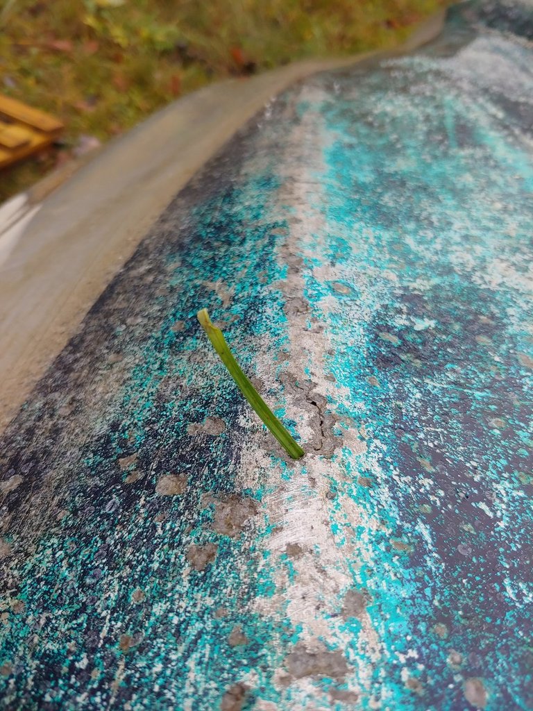

Jag har ärvt en aluminium båt, en Linder 440, som är 13-15 år gammal. Nu när vi tog upp båten och rengjorde den så upptäckte jag att det var många små kratrar och även ett hål, se bilden med grässtrået. Vi funderade först om det var havstulpaner som orsakat dessa kratrar, men nu är vi mest inne på att bottenfärgen kanske är boven. Båten har tidigare blivit bottenmålad (se foton), och min fundering är om denna färgen har varit kopparbaserad. Verkar en tidigare ägare har varit någon Hempel-färg, men inte bekräftat, jag har även letat efter gamla tomma burkar utan resultat.
Vad tror ni, är det havstulpaner eller ev. fel bottenfärg eller nägot annat som orsakat kratrarna och hålet?
1. Hur lagar man bäst det hålet som uppstått?
2. Är det viktigt att snabbt försökt få bort de rester av gammal bottenfärg som sitter kvar? Och om, hur tar man bäst bort denna? Tänker på att slipdamm och inte är så bra för människa och miljö.
Tack på förhand!

Korrosion! det är inte havstulpaner som orsakat utan färg eller ström (elektricitet). Jag undrar om båten går att rädda alls? Om det har gått hål på ett ställer är det fler som är tunna.
  • Tack 1
  1. När all färg är borta är det "bara" att sätta igång och svetsa i alla håligheter.
  2. Nej, det är inte viktigt att få bort färgen snabbt, men se till att båtbotten inte är våt. Utan vatten (elektrolyt) fortsätter inte aluminiumet att korrodera.
Skaffa eller hyr en spelmaskin med uttag för dammsugare och en dammsugare som funkar för att suga slipdam med. Uthyrningsfirmorna har bra profsgrejor som fungerar.

Om hålet vid grässtrået är det enda hålet kan det ju vara en idé att reparera, svetsa. Men risken är ju att du finner fler hål när du efter konstens alla regler, slipat bort färgen.
Jo vi har hört, eller läst denna historia förr, då aluminiumbåtar varit målade med kopparbaserad färg, och sedan kunnat användas som stora durkslag.
En alubåt som ingick i ”familjerederiet” fick en gång för väldigt längesedan ett alldeles cirkelrunt hål, senare hittades det diverse mynt i slagvattnet i båten, och det var på den tiden vi hade kopparmynt..... Det var rätt längesedan, kanske hade Bockstensmannen tappat sin växel i båten....
