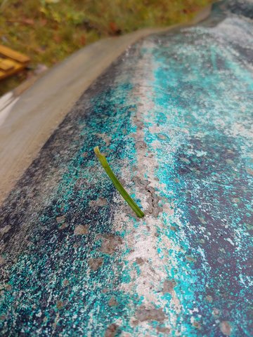

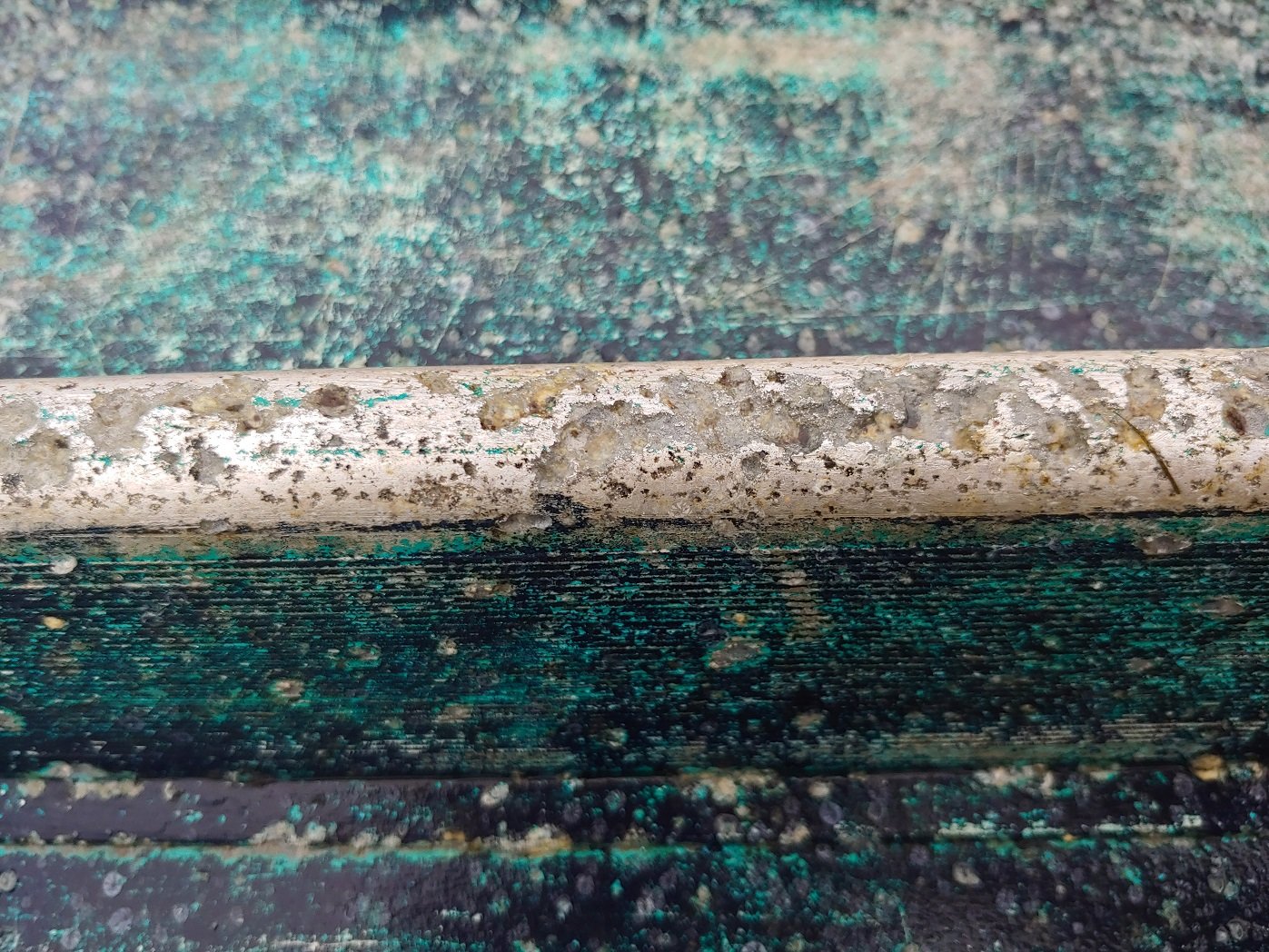

    5

  2. Sent omsider så kommer här lite återkoppling. Jag har lagat båten på detta viset nu,så får vi se hur länge det håller. Där det har varit hål (eller nästan hål) så har jag borrat och satt i alupopnit med Sikaflex på och i borrhålet. Det har nu hållit flera säsonger så det har gått att använda båten. Har fått komplettera med några extra popnitar när jag hittat flera hål.

  4. Tack för alla svar och funderingar i denna tråd. Jag har nu gjort ren botten så mycket jag kunnat och täckt båten med presenning för att minska vattenpåverkan. Mina funderingar till våren är att antingen lägga epoxy (avsett för aluminium), och alternativt se om jag kan hitta någon som kan tigsvetsa de små hål som nu finns i skrovet. Återstår att se hur det kommer att fungera och se ut efter detta, men förhoppningsvis kan båten få hänga med ett tag till. /Fredrik
