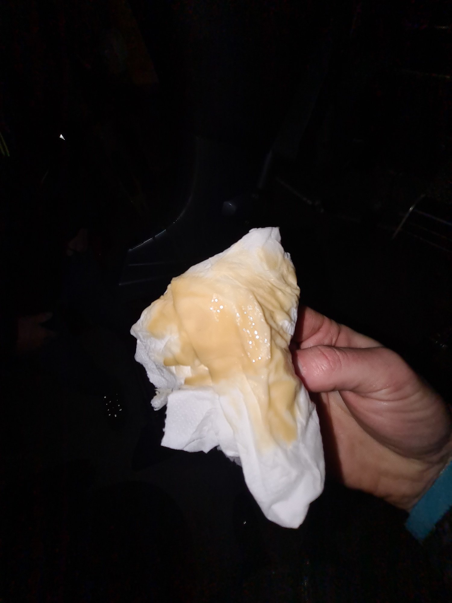

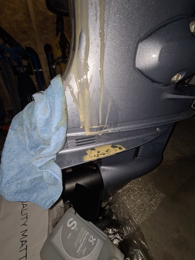

ulinS 6 Postad 1 November , 2020 (redigerade) Hej, Motorn är modellår 2020 dvs ny för säsongen. När jag tog upp motorn hade den gått 52 timmar, vid dessa timmar såg oljan ny ut på oljestickan. Motorn lämnades in till ÅF för säsongsservice där både olja & filter bytes. Även bränslesystem tömdes enligt deras rutiner. Min motorn blev kvar ytterligare 10 dagar hos ÅF för utredning ang nötning på trimtilt system. Detta går läsa om i annan tråd här på MG. Det har nu gått ca 4-5 veckor sen service och båten står i förvar. Men igår fick jag för mig att kolla oljan, och blev mycket oroad av vad jag såg. För att bekräfta så öppna jag oljeplugg och vatten rinner ut samt olja enligt bilder. Tyvärr lossnade även dräneringsslangen för oljetömning så det blev onödigt kladdigt. Vad kan detta bero på? Den har gått 0 minuter efter service. Vad kan jag förvänta mig? Tömde ut ca 2 liter så det finns över en liter kvar av den där geggan för ÅF att finna. ÅF kommer få samtal imorgon såklart men jag var tvungen att skriva av mig pga smärre olyckliga känslor just nu.... Redigerad 1 November , 2020 av ulinS Dela detta inlägg Länk till inlägg Dela på andra webbplatser
johan_sjobjorn 212 Postad 1 November , 2020 32 minuter sedan skrev ulinS: Hej, Motorn är modellår 2020 dvs ny för säsongen. När jag tog upp motorn hade den gått 52 timmar, vid dessa timmar såg oljan ny ut på oljestickan. Motorn lämnades in till ÅF för säsongsservice där både olja & filter bytes. Även bränslesystem tömdes enligt deras rutiner. Min motorn blev kvar ytterligare 10 dagar hos ÅF för utredning ang nötning på trimtilt system. Detta går läsa om i annan tråd här på MG. Det har nu gått ca 4-5 veckor sen service och båten står i förvar. Men igår fick jag för mig att kolla oljan, och blev mycket oroad av vad jag såg. För att bekräfta så öppna jag oljeplugg och vatten rinner ut samt olja enligt bilder. Tyvärr lossnade även dräneringsslangen för oljetömning så det blev onödigt kladdigt. Vad kan detta bero på? Den har gått 0 minuter efter service. Vad kan jag förvänta mig? Tömde ut ca 2 liter så det finns över en liter kvar av den där geggan för ÅF att finna. ÅF kommer få samtal imorgon såklart men jag var tvungen att skriva av mig pga smärre olyckliga känslor just nu.... Har ÅF provkört motorn efter service ? Det borde ju vara en förutsättning för att nått sånt skall kunna uppdagas? Oavsett är det ju ett allvarligt fel Dela detta inlägg Länk till inlägg Dela på andra webbplatser
ulinS 6 Postad 1 November , 2020 När en service utförs förutsätter jag att man provstartar motorn med ny olja. Annars kan inte oljan se ut på detta sätt. Min teori är sprucket block alt topplockspackning som farit. Dock är motorn uppstartad med vattenblaskad olja, vilket knappast är nyttigt för motorn. Dela detta inlägg Länk till inlägg Dela på andra webbplatser
johan_sjobjorn 212 Postad 2 November , 2020 7 timmar sedan skrev ulinS: När en service utförs förutsätter jag att man provstartar motorn med ny olja. Annars kan inte oljan se ut på detta sätt. Min teori är sprucket block alt topplockspackning som farit. Dock är motorn uppstartad med vattenblaskad olja, vilket knappast är nyttigt för motorn. Ja det låter rimligt, man borde väl kollat stickan efter provkörningen för att verifiera att det är rätt nivå och därmed också kunnat se den avikande färgen på oljan.. Dela detta inlägg Länk till inlägg Dela på andra webbplatser
Hybro 1 318 Postad 2 November , 2020 (redigerade) Bör väl omfattas av fabriksgarantin? Alternativt verkstadsgarantin. Bra med dokumentation. Bilder som visar vatten/oljesölet och om möjligt samtidigt motorskylt/nummer. Spara en slatt av oljan. Och sen dokumenterar du när motorn lämnas åter för kontroll och åtgärd, gärna bilder. Även om bara oljan byts, så är det viktigt med dokumentation, då det är stor risk att skador uppstått. Skador som senare förmodligen orsakar totalhaveri. Fråga inledningsvis den som gjorde servicen, om denne observerade nåt avvikande. Jag tänker då på oljans utseende o s v. Blir svaret nej, så har felet uppstått efter det att ny olja fylldes. Redigerad 2 November , 2020 av Hybro Dela detta inlägg Länk till inlägg Dela på andra webbplatser
johan_sjobjorn 212 Postad 2 November , 2020 11 timmar sedan skrev ulinS: När en service utförs förutsätter jag att man provstartar motorn med ny olja. Annars kan inte oljan se ut på detta sätt. Min teori är sprucket block alt topplockspackning som farit. Dock är motorn uppstartad med vattenblaskad olja, vilket knappast är nyttigt för motorn. verkligen trist, är det så är det ju ett allvarligt tillverkninsfel. Jag skulle be om omleverans alt. förlängd garanti ifall de envisas med reparation Dela detta inlägg Länk till inlägg Dela på andra webbplatser
Kane 990 Postad 2 November , 2020 12 timmar sedan skrev ulinS: När en service utförs förutsätter jag att man provstartar motorn med ny olja. Annars kan inte oljan se ut på detta sätt. Min teori är sprucket block alt topplockspackning som farit. Dock är motorn uppstartad med vattenblaskad olja, vilket knappast är nyttigt för motorn. Jag hade min Yama på service för en månad sedan och jag väntade under tiden. Tror inte att motorn startades under servicen för det hade jag nog hört. Dela detta inlägg Länk till inlägg Dela på andra webbplatser

Mange249 491 Postad 3 November , 2020 Om jag fattat det rätt har alltså Ts kollat oljan innan han lämnade in motorn och då såg den bra ut? Något märkligt har uppenbarligen hänt. Det är alltid lite suspekt när saker fungerar innan någon tar i dem, men inte efter. Det finns däremot alltid 2 sidor av en historia och märkligare situationer har fått en bra upplösning. Låt oss höra vad ÅF har att säga. Dela detta inlägg Länk till inlägg Dela på andra webbplatser
ulinS 6 Postad 3 November , 2020 (redigerade) Ja här kommer en uppdatering, då detta är ett mycket intressant case. Först och främst vill jag på inget sätt säga att min ÅF inte tar detta på allvar och utan tvärt om. Så absolut inget ont om dem. Just nu sköts det snyggt. Detta följs även av Yamaha Skandinavien, som är mycket mån om detta. Jag vill också tro att detta kommer lösa sig i slutändan. Alla kan göra fel om det nu skett ett misstag, det viktiga är hur det löser sig så jag blir nöjd. Beträffande min egen koll så är jag extremt noggran och kollar olja ofta, även dagen innan service. Motorn gick perfekt vid upptagningen. Ingen vatten i olja innan service mao. Det som spekuleras om är att oljefatet som användes kunde vara kontaminerat av fukt, då det tog slut just vid min oljepåfyllning. Ang detta håller Yamaha Skandinavien på undersöka med yamalube representant om detta är ens möjligt. Metoden som används när olja fylls på är att mekanikern har ett påfyllningshandtag som digitalt ställs in angiven oljemängd. Detta genom ett då slutet system till oljefatet, alltså oljan går inte inspektera. En koll på oljestickan avslöjade åtminstone för mig att nått är fel. Till deras försvar är då att när ett fat tar slut så skummas oljan och den ser grumlig ut, vilket mekanikern troligtvis tänkt. Detta skum ska klarna rätt fort, har jag fått beskrivet. Jag är mycket tveksam till att felet är oljefatet! Just nu är är läget att motorn ska sköljas genom upprepande oljebyten och varmköras mellan bytena. Skulle det vara annat fel så kommer det synas här. Det jag dock befarar är just att motorn är uppstartad med den där dyngan som jag visat med bilderna. Detta har jag fått diskutera med Yamaha Skandinavien om och han råder verkstaden att utöver spola och skölja att även öppna ventilkåpan/toppen för att inspektera efter korrosion. Loggar ska också kollas så motorn ej gått varm på verkstad. Vad tycker ni om dessa åtgärder? Frågan är hur har komponenter mått genom att vara uppstartad med denna vattenolja?? Samt stått i förvarad i ett par veckor med den. Redigerad 3 November , 2020 av ulinS Dela detta inlägg Länk till inlägg Dela på andra webbplatser

ulinS 6 Postad 8 November , 2020 (redigerade) Oljan bytt 3 gånger, och oljan såg superfin ut vid sista oljebytet. Under ventilkåpan såg det helt nytt ut. Köper nu fullt ut att oljan var kontaminerad. I framtiden får dock min motor servas med olja från dunk. ÅF har skött detta mycket snyggt och låtit mig vara med och kika i verkstaden. För mig är detta fall nu avslutat och båten i sin vinterdvala 😊 Redigerad 8 November , 2020 av ulinS 2 Dela detta inlägg Länk till inlägg Dela på andra webbplatser
Mange249 491 Postad 8 November , 2020 2 timmar sedan skrev ulinS: Oljan bytt 3 gånger, och oljan såg superfin ut vid sista oljebytet. Under ventilkåpan såg det helt nytt ut. Köper nu fullt ut att oljan var kontaminerad. I framtiden får dock min motor servas med olja från dunk. ÅF har skött detta mycket snyggt och låtit mig vara med och kika i verkstaden. För mig är detta fall nu avslutat och båten i sin vinterdvala 😊 Roligt att höra! Det kan alltid bli fel, det som skiljer bra från dåliga verkstäder är hur man hanterar det. Ett plus i kanten att du fått vara med och kika själv, det upplever jag tyvärr inte som så vanligt. Jag kan dock tycka att det vore läge att lägga till en servicepunkt på listan och det är att kolla oljestickan efter påfyllning. Med rätt mängd autofylld är det ju normalt inte ett nivåproblem, men enkelt gjort för att vara säker på att automatiken gett rätt mängd och att oljan faktiskt ser bra ut. 1 Dela detta inlägg Länk till inlägg Dela på andra webbplatser
