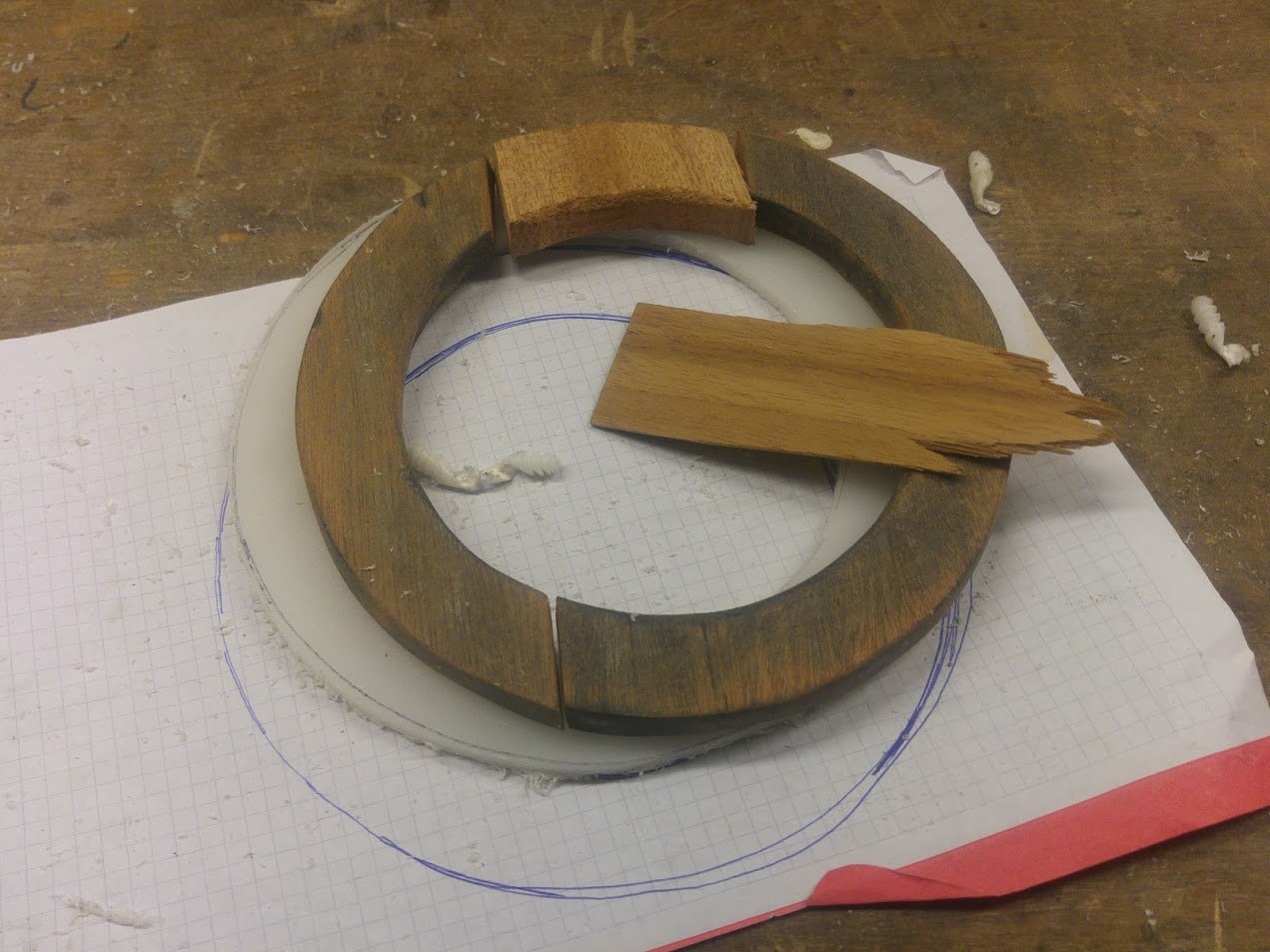

Det är/var en trä-ring som satt runt förstag/genoa -fästet (ute på däck), men den är trasig. Vet inte hur jag ev ska laga den, även om jaqg lyckas tälja till rätt bitar (som fattas), hur ska den spännas??
Rosättra båtvarv monterade rostfria däcksringar runt den nedfällda fockrullen på Linjetterna under en period. Kolla med dem om de har någon ring  liggande som du kan köpa och ersätta din trasiga träring med.
Du kan självklart tillverka en ring själv ur en bit tjock rostfri plåt men det blir mycket arbete med att få ytterkant o hål runt, runda av alla ojämnheter och polera upp till högglans. Då kan du få den i exakt den storlek du vill ha
Eller så letar du upp en rostfri-verkstad och försöker få dem att tillverka en ring åt dig.
Det kommer att bli jättesvårt att få en sågad träring att hålla. Med tvärsfiberna så blir den väldigt skör (vilket du redan fått erfara). En lite för grov skruv som spänns lite för hårt räcker för att spräcka den.
Rostfria ringen är bra enligt ovan.
Trä kommer som sagt inte att hålla.
Vill du ha en budgetlösning kan du köpa en u-formad gummilist av lämplig storlek på Kuntze och montera runt kanten.
Skär till en ring ur en vit plastskärbräda......

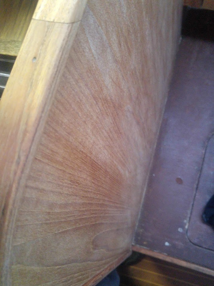

Japp, jag har nedfälld fockrulle, en Beason31 båt, se bild1. Men man kanske kan runda av med plastskärbräda istället.
Btw, min skärbräda ser trist ut oxå, se bild2. Var får man tag på Mahogny -plywood?
Tydligen behöver man kinaolja mer än 1gång, och/eller finslipa bättre.
(för en vägg ser flammig/luden ut ifrån sidan, svårt att se ifrån sidan på tidigare objekt)

Sagt o gjort, vet dock inte om den plasten är UV-beständig: 20210302_204441.jpg.02f1f7a1927519fa60e9b1f948bff705.jpg
Försökte laga Teak-ringen, men.. extra -biten är nog mahogny. Undrar fortfarande ev hur man ska spänna den efter limning. Om jag nu går på den lösningen:20210302_204828.jpg.39ce01fa7b44dd2da772028ba37c2279.jpg
Kan man göra något fiffigt med bitarna som blev över (efter att ha skurit ut ringen)?20210302_215401.jpg.16e3249fbe87bcf95839d8fe356118bd.jpg
