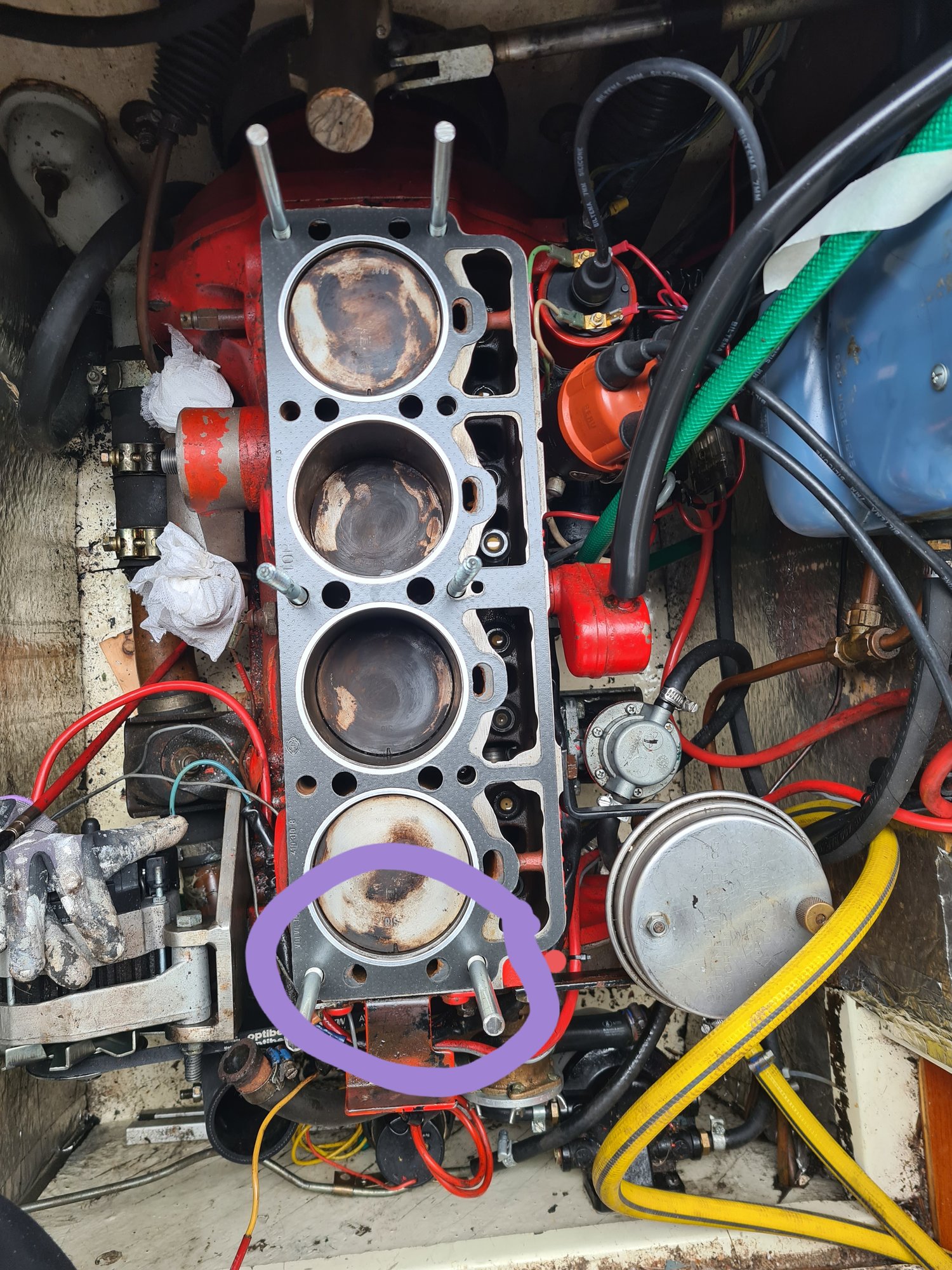

Topplockspackning rostar
Köpte en sotningssats och bytte bl.a topplockspackningen i aug 2017.. (VP AQ115A)
Nu 3 år senare så har den gett sig igen.. Packningen är väldigt upprostad vid flera kylkanaler
Är det  dålig kvaltie på packningen, eller varför blir det såhär?
Är Orbitrades sotningssats..
https://www.marinexpress.se/artikel.php?kid=&sok=aq115&id=4512
Hälsningar Mattias
Det måste ju bero på att kanalerna i blocket är så slut att det inte klämmer fast packningen?
Tycker att kanalerna känns okej, inget jag ser med blotta ögat iaf som skiljer de kanalerna där packningen är sönderrostad, kontra där det ser ok ut.
Men vad är packningarna gjorda i för material, skall de rosta sönder så oavsett?
//Mattias

 Det verkar som att kylkanalerna vid den cylinder där det läckt igenom inte stämmer överens med övriga kylkanaler.. någon som varit med om liknande ?
Redigerad av MattiasBergaker

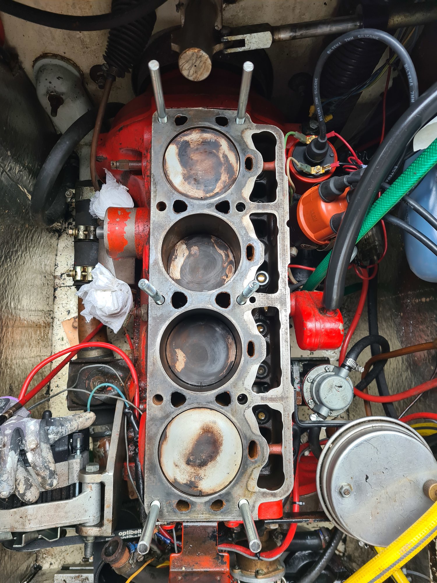

@Gelis ja, men kolla där ja ringat in, kylkanalerna är ju förskjutna där det läckt..
Edit: lägger till en förstorad bild...
Plockade fram en packning och lade den på ett block jag har stående i garaget. Ser precis likadant ut på det blocket så det kanske skall vara sådär. Ibland används hålen i packningen för att reducera flödet i vissa kanaler och därmed öka det i andra. De här öppningarna är ju framtill på motorn. B18/B20 brukar ju mest ha problem med varmgång på bakersta cylindern och där stämmer ju hålen i packningen mot de i blocket bra. I övrigt ser din motor ut att ha bra marginaler mellan kylkanalerna och cylindrarna vilket är det som är viktigt. Kom ihåg att kolla hur marginalen är i kanalerna på toppen också.

Så där har det alltid sett ut och det har så vitt jag vet inte varit något problem.
