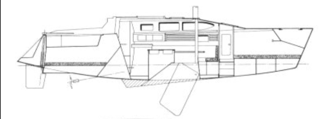

Jag skulle avråda dig från att köpa dehler 36 cws för långfärdssegling. Många moderna båtar har ingen eller mycket dålig "vak" förmåga (kunna kana i sidled, samt unvika broach). Det gör att båten följer med vågor på ett (i bästa fall) obehagligt sätt,  men kan bli farligt i alltför stora vågor.
Först Dehler 36 cws, nedre kirie feeling 326 di
(modern båt med goda sjöegenskaper). Båda ligger i ungefär samma prisklass.

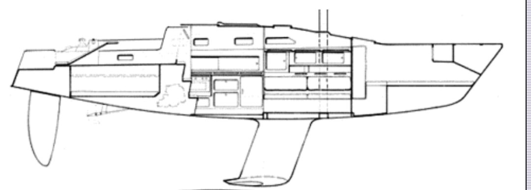

Dålig vakning beror av köldjupet eller hur?
Feelingen har fällbar köl och kortare roder. (har den mer V-format förskepp dessutom?)
 Dehlern har djup fenköl och djupt roder. (Visar ritningen även en vingköl?)image.png.37c091f3c0d813d4dd319da2961cf375.png
Klassiska båtar har djup långköl - kan de vaka bra?
Vad minskar risken för broach (köldjupet där också?)
Dehlern har tämligen platt förskepp, men är det ett problem när sjöarna är stora och långa?
Dehlern brukar ju gå mycket och framgångsrikt i Nordsjön (som är ökänd för sina korta branta sjöar) gäller även Medelhavet.

Okej ska försöka svara så gott jag kan, om vi börjar med dina båtförslag.
C&C 44 finns i två varianter, dels en med djup och kort köl, samt en mindre djup och bredare köl med centerboard (keel/cb). Där den senare är bättre lämpad för långfärdssegling. Stort minus för ett djupt och oskyddad roder. Detta behöver kompletteras med nödroder eller ett hydrovane vindroder. KÖP INTE EN BÅT UTANFÖR EU.
Swan 931 med kort köl är också en fin båt. Även denna har ett djupt och oskyddad roder som behöver kompletteras enl. ovan.
Maxi 108 har en bredare köl som även är placerad något längre bak (positivt). Tyvärr är kölen för djup för min smak. Rodret är delvis skyddat vilket gör det starkare, samt att vid kollision så bör övre delen kunna styra båten vidare om undre delen saknas.
En båts sjöegenskaper "vak" förmåga måste delas upp i olika delar. Först så har du förmågan att kunna kana i sidled, kontra att rulla runt i vågor. Här är köldjup båtbredd och kölvikt faktorer. Ju mer som sticker ned under båten i kombination med båtbredd och kölvikt gör att båten vill kana mindre och rulla runt mer.
En djup och smal köl är sårbar för störningar i sidled främst från vågor men det kan också ske från seglen. Det innebär att båten skär upp och därefter får ett nedslag (broach).
Klassiska båtar kan ha djup köl (ej alla) ofta går kölen hela vägen bak till rodret (långköl). Detta förhindrar ofta att båten roterar i sidled (ingen broach) samt att båten blir kursstabil. Men även många moderna båtar är också kursstabila. Om den klassiska båten har en djup och tung köl så är den lika sårbar som en modern båt att rulla runt (vilket är farligast).
När det gäller "stampning" så känns det som ett mindre problem vid långfärdssegling då man mest seglar med vinden, och våglängden oftast är större. Självklart är det önskvärt med V-sektioner i fören. Men även kilform och bärighet är viktigt. Här får du själv försöka att höra vad andra sagt om just din båtmodell.
För att utveckla dehler 36 cws så är rodret mycket djup och sårbart. Kölen är mycket kort med stort djupgående. Vidare så  har kölen bulb med vingar. Vilket är sämsta tänkbara kombination (med djupgåendet).
