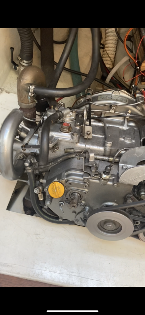

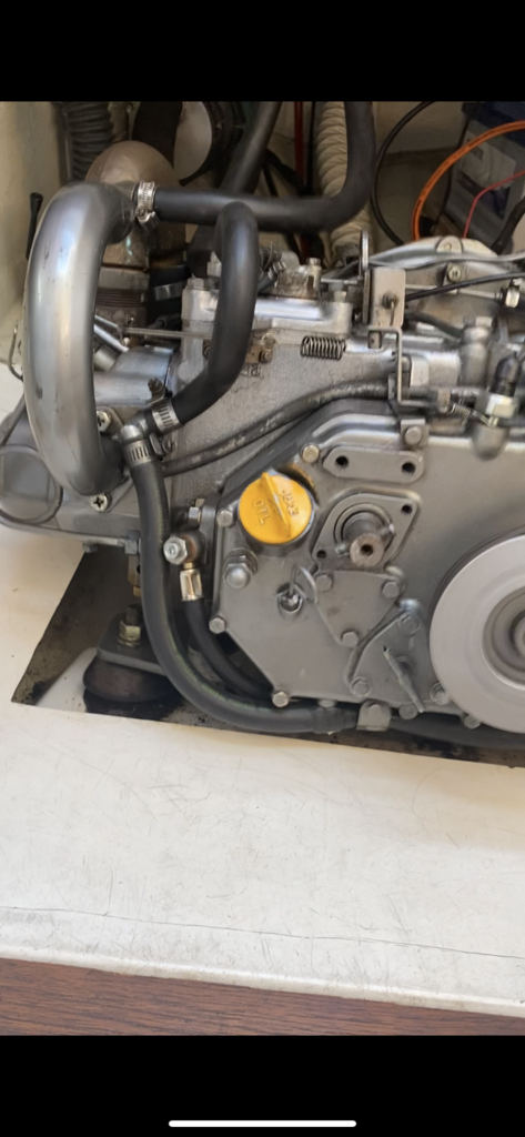

RobbanLar 1 Postad 20 Augusti , 2020 Här är ett par bilder. Bilderna är tagna när båten är igång. Vet inte om bilderna säger något alls.. Dela detta inlägg Länk till inlägg Dela på andra webbplatser
LuminaL 102 Postad 21 Augusti , 2020 Ger motorn mer kraft om du vrider regulator armen manuelt? Gasreglaget drar i armen längst till vänster i fotona ovan. Den armen drar i en fjäder som i sin tur drar i armen på "Governor lever 2". Eftesom du kan varva motorn fritt utan last så bör det inte vara något fel "varvtals regulatorn" utan felet bör vara på "bränsle sidan" av regleringen. enl bilderna i manualen så går "Governor lever 2" via en axel rakt ner i "Governor lever 1" axeln fäster mot armarna med stift. "Governor lever 1" drar sedan i reglerningen på högtryckspumpen. Kolla att dessa delar rör sig fritt. När du inte har last på motorn så behövs det väldigt lite extra bränsle för att öka varvet. kärvar dessa delar så orkar inte fjädern mellan armen som gasreglaget drar i och "Governor lever 2" att dra ordentligt. Vilket gör att motorn blir "orklös". Kan också vara så att den fjädern är dåligt och inte orkar dra. Fjädern ska ha en fri längd som är 25mm över "spiralen" och 93mm mellan insidan av krokarna för YSM8. Jag tror att du kan se reglerings sidan av högtryckspumpen igenom den gula pluggen. Vrider du på "Governor lever 2" så ska armen röra sig på högtryckspumpen. kolla också att "Governor lever 2" verkligen går fri från stoppreglaget. Det ska inte vara någon kontakt mellan dessa när motorn ska gå. Dela detta inlägg Länk till inlägg Dela på andra webbplatser
RobbanLar 1 Postad 22 Augusti , 2020 2020-08-21 vid 08:27 skrev LuminaL: Ger motorn mer kraft om du vrider regulator armen manuelt? Gasreglaget drar i armen längst till vänster i fotona ovan. Den armen drar i en fjäder som i sin tur drar i armen på "Governor lever 2". Eftesom du kan varva motorn fritt utan last så bör det inte vara något fel "varvtals regulatorn" utan felet bör vara på "bränsle sidan" av regleringen. enl bilderna i manualen så går "Governor lever 2" via en axel rakt ner i "Governor lever 1" axeln fäster mot armarna med stift. "Governor lever 1" drar sedan i reglerningen på högtryckspumpen. Kolla att dessa delar rör sig fritt. När du inte har last på motorn så behövs det väldigt lite extra bränsle för att öka varvet. kärvar dessa delar så orkar inte fjädern mellan armen som gasreglaget drar i och "Governor lever 2" att dra ordentligt. Vilket gör att motorn blir "orklös". Kan också vara så att den fjädern är dåligt och inte orkar dra. Fjädern ska ha en fri längd som är 25mm över "spiralen" och 93mm mellan insidan av krokarna för YSM8. Jag tror att du kan se reglerings sidan av högtryckspumpen igenom den gula pluggen. Vrider du på "Governor lever 2" så ska armen röra sig på högtryckspumpen. kolla också att "Governor lever 2" verkligen går fri från stoppreglaget. Det ska inte vara någon kontakt mellan dessa när motorn ska gå. Stort tack! Blir till båten för att kolla detta. Uppskattar verkligen all hjälp. Dela detta inlägg Länk till inlägg Dela på andra webbplatser
Hybro 1 383 Postad 24 Augusti , 2020 (redigerade) Kanske en dum fråga. Men jag ser att det inte finns någon insugsdämpare på det böjda grova insugsröret. Dit även vevhusventillations-slangen är ansluten. M a o inget grovfilter, som sitter inuti dämparen. Du har väl inte glömt en trasa eller liknande i insugsröret, som du kanske satte dit när du fixade med toppen? Då ligger denna nu ovanför insugsventilen. Bör gå att kolla genom att lossa insugsröret från toppen. Skruvarna kanske sitter hårt, så ta det vackert, med små rörelser, fram o åter. I värsta fall, blir det att borra ur avdragna skruvar och sätta in Helicoil lösgängor. Inte alls svårt. En enkel inspektionskamera till mobilen, kan vara till hjälp. - Att något med regulator eller pump, skulle ändra sig, gå sönder, bara för att du har av toppen, verkar långsökt. Redigerad 24 Augusti , 2020 av Hybro Dela detta inlägg Länk till inlägg Dela på andra webbplatser
Hybro 1 383 Postad 24 Augusti , 2020 (redigerade) Detta ned kvarglömda trasor... har jag faktiskt gjort själv, någon gång. Dock inte på en båtmotor. Blev liknande. Ingen kraft alls vid belastning. Invändigt rasad biljuddämpare två gånger. Samma resultat. Varvade fint utan belastning. Kan det kanske t o m vara något glömt på avgassidan, som hamnat i avgassystemet? Om du får för dig att dra in en tillfällig avgasslang, tänk då på att vatten i slangen ev kan hamna i motorn, via avgasventilen. Vatten i cylindern vid startförsök, kan resultera i t ex avslagen vevstake. Det är bl a därför som det finns något som bara ser ut som en lågt liggande ljuddämpare på båtar med inombordare. Prylen har en viss volym, som gör att bakåtrinnande vatten, när motorn stoppas ska kunna samlas där, utan att skada motor. - Jag skulle själv plocka ur vattensamlaren/ljuddämpare och kolla, så den inte är delvis tät. Ja, kolla hela avgassystemet... Redigerad 24 Augusti , 2020 av Hybro 1 Dela detta inlägg Länk till inlägg Dela på andra webbplatser
