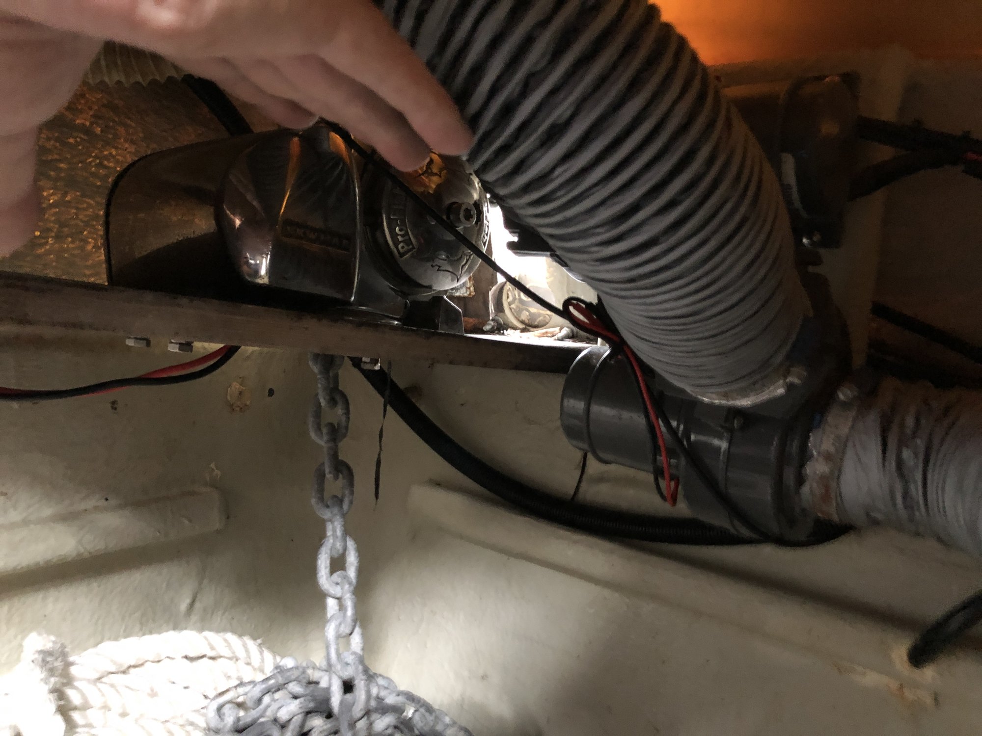

Jag har sett att det finns trådar ang ankarspel men nu är jag så jädra trött på mitt ankarspel. Har ett Pro Fish 1000 med
3slagen tamp och 10m kätting. Det var redan monterat när jag köpte båten men är från 2015. Hade jag fått välja själv så
hade jag inte köpt det själv. Men men nu sitter det där och det kanske bara är så att det behöver vård. Det sitter dock så
dumt till så jag väljer nästa hellre att köpa nytt bandankarspel eller liknande för dyra pengar, kapar borde det gamla med
vinkelkapen och kasta skiten överbord.
Så vad är problemet, jo, det slirar nu till och med med kättingen. Jag va först inne på att byta till enbart kätting men nu när
det också strular så har det brunnit för mig 😃
Jag hittade ett Youtubeklipp där en jepper gängade om axeln på spelet å så fungerade det sedan. Vissa har bytt kabelaren.
Jag är dock så trött på det.

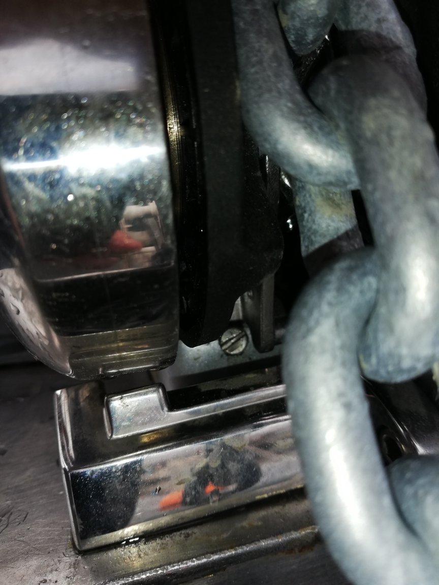

På Lewmar HX1 är kabelaren av något kompositmaterial, så när kättingen löper över den är det tyst. Det är i vippan i beslaget som det rasslar litet.

Ja samma med mitt Profish, en axel av stål som slet sönder kabelaren som är av mässing.
Jag fick ett HX1 som nu efter inkörning och lätt modifiering fungerar väldigt bra, faktiskt, jag är nu nöjd. Enda problemet nu är att kan måste sprida ut kättingen i behållaren under spelet vid upptaget, men det beror ju inte på ankarspelet utan på på installationen. HX1 är en annan konstruktion där kabelaren tillåts slira på axeln men kläms fast av två koner av mässing eller om det är brons, en slirkoppling med friktionsbroms alltså, funkar kanonbra om man fettar in axeln inför varje säsong.

Tack. Toppen med utförliga svar. Mitt funkade säkert bra när det va nytt men grejerna slits. Och det är ett himla pyssel för mig att serva pga spelets placering.
När det trasslar sig så tror jag att det är lättare att åtgärda på en segelbåt. Visst sitter spelet i regel ”en armlängd” bort. Det gör det inte för mig😃
Ja jag har nu enbart kätting, 30m kortlänkad.
Som du säkert läste annorstädes jade jag problem med den blöta treslagna ankarlinan, den släppte inte från kabularen utan ville åka med upp på baksidan av hjulet igen, säkerligen hade jag kunnat klippa till en liten rostfri plåtbit att klämma fast mellan spelet och underlaget, och låta plåten skilja linan från hjulet, hade säkert varit enkelt, men då förra våren var mitt anakrspelstålamod definitivt slut. Det kan ju även vara så att Lewmars egna lina med insplisad kätting är av bättre kvalitet och min splitsning var ju inte världens snyggaste och smidigaste heller.
Men torr lina fungerade bra, så det fungerade vid testningen när båten stod på land... suck.

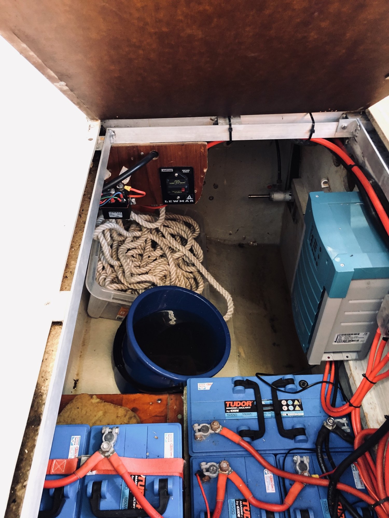

tack för tipset, jag hade gärna velat ha en sådan "svamp" i min behållare, men det får intye plats.
Här är en bild på hur det ser ut hos mig.
Den rostfria behållaren skulle behöva göras kanske 15-20cm högre, men då måste den flyttas ned på badbryggan, nu hänger den bara i akterspegeln.
Som ni ser är det trångt i behållaren när hela kättinglängden är hemma.

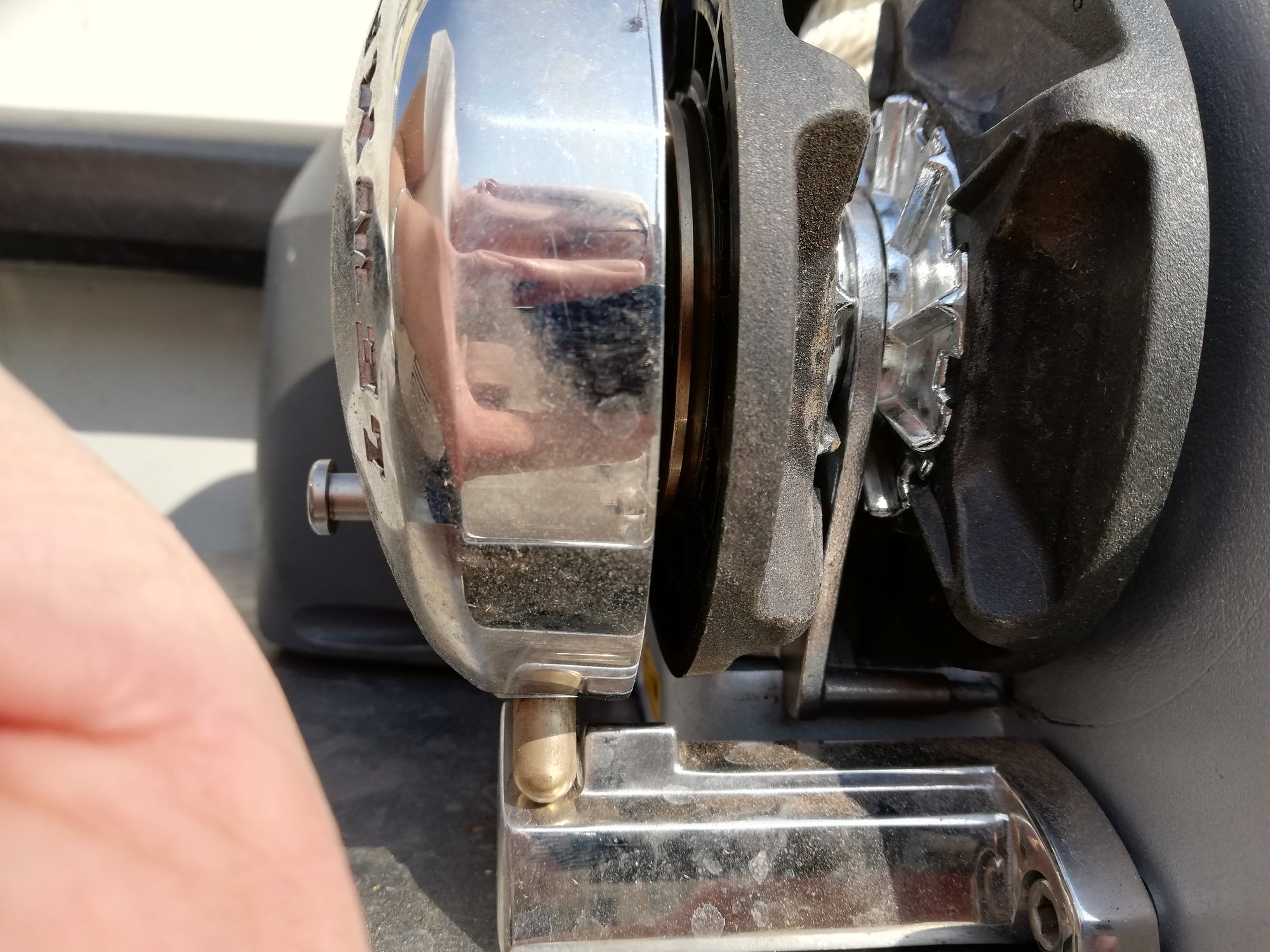

Vid upptag av ankaret står jag oftast på badbryggan med en sladdansluten fjärrkontroll, och kan stoppa in handen i hålet och sprida ut kättingen. Och det går väl an att stå där när gummibåten inte är i vägen... Så i år har vi tagit upp ankaret först, därefter gummibåten.
Anledningen till att jag inte använder den trådlösa fjärrkontrollen är att den har minst en sekunds fördröjning och att knapparna är så små och hårdtryckta att man får ont i tummen av dem.
Översta bilden:
Jag vet inte vad delen heter, men kallar den för "medbringare" vid ankarfällning skruvade det yttre hjulet ut sig för långt så medbringarens "pinne" spårade ur, det blev sedan tvärstopp och haveri vid upptaget.
Nedre bilden:
Därför modifierade jag ankarspelet litet grann, jag satte in en M4 skruv som gängades i godset, jag vill minnas att jag har en mutter under skruvskallen för att få litet mer höjd, även gänglåsning på skruven. Denna stoppar "medbringaren" att vandra för långt ut på axeln. Jag hade då inte M4 spårskruv, därför filade jag ett spår i den för att lättare skruva i skruven med skruvmejsel då hylsa inte får plats. Funkar nu jättebra och jag har ankrat i naturhamn x flera samt på Bohus-Malmön som inte har fasta akterförtöjningar.

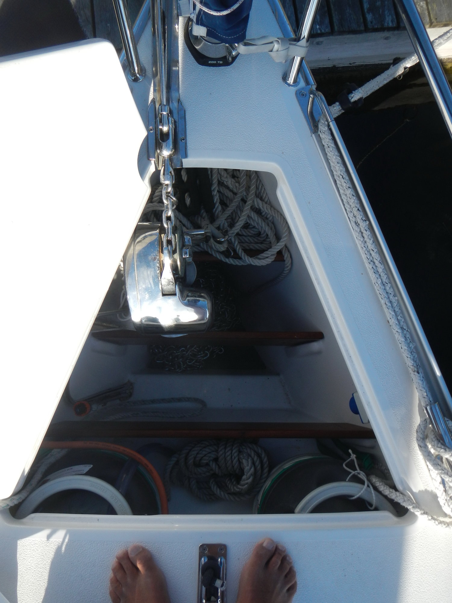

Jovisst sitter mina ankarspel mer lättåtkomligt. I fören står jag nästan gränsle över det när kättingen spelas in. I aktern sitter spelet förvisso lite meckigare in under skarndäck men tampen passerar snett genom stuvfacket o med luckan öppen (vilket den alltid är vid utläggning o hemtagning av ankaret) så är det armslängds avstånd till linan.
Men det går ju att byta till segelbåt....  😉
Här finns det inget att klaga på angående åtkomligheten. På fotot saknas de fyra fendertar som normalt står hitom o bredvid ankarspelet.
