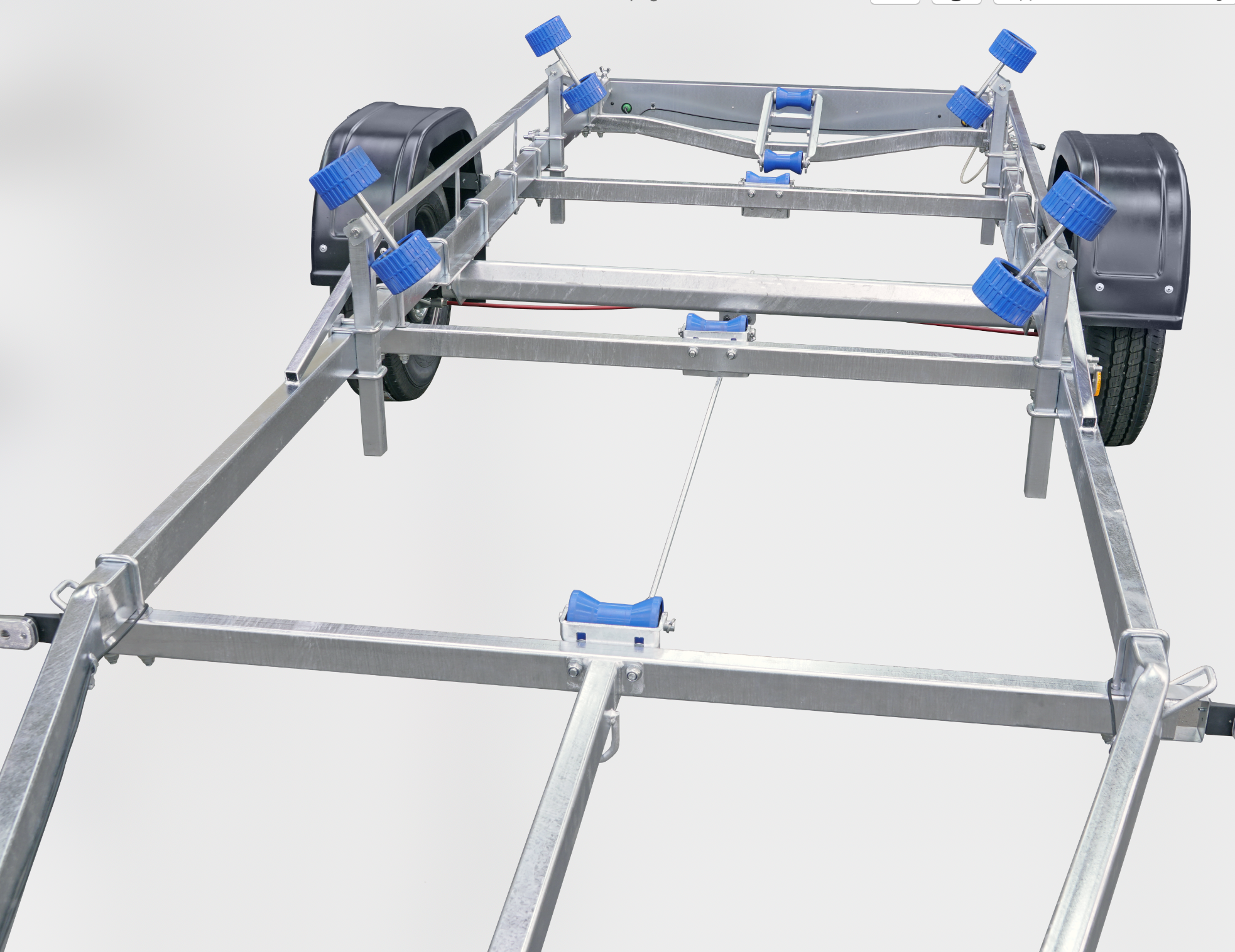

hej igen, så här ser trailern ut, jag behöver nya kölrullar som kommer högre upp eller något :)
När jag har sidorullarna så lågt jag kan hänger båten fortfarande i luften och vilar inte i botten så att säga

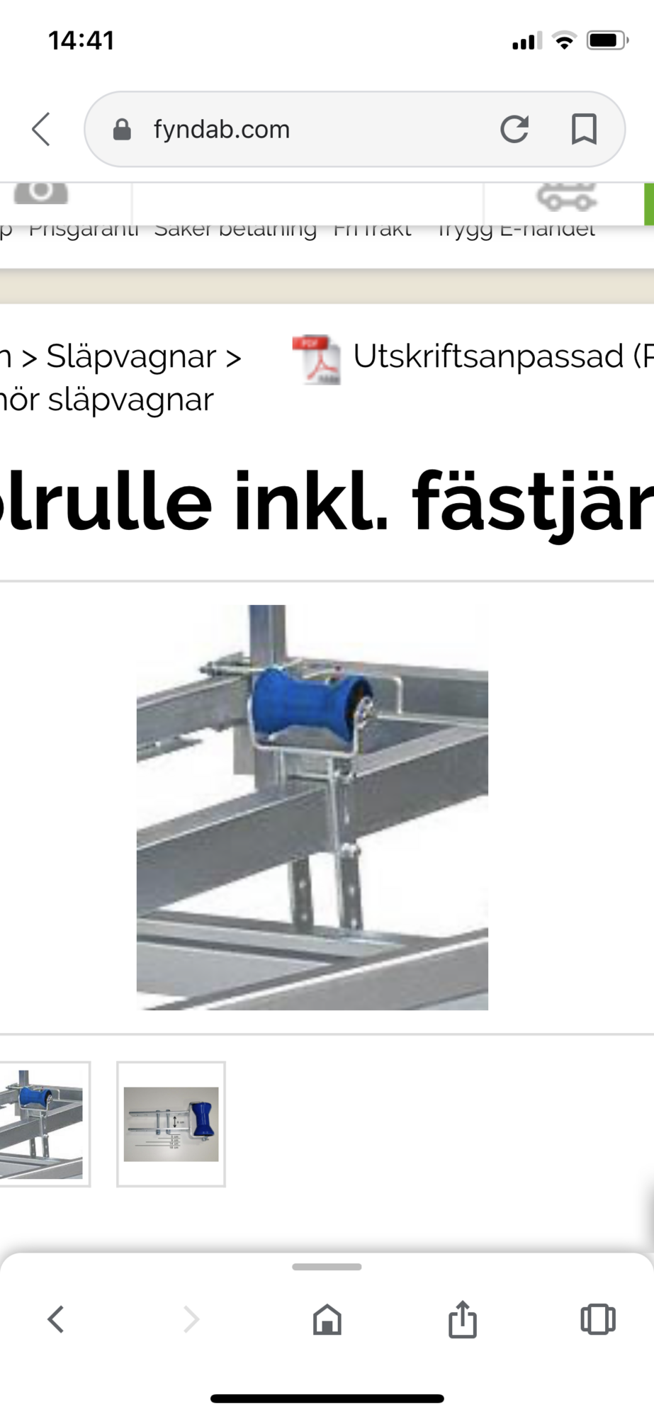

tack för svar, hittat en lösning jag får prova, dessa beslag (använder mina existerande rullar)
hoppas det funkar

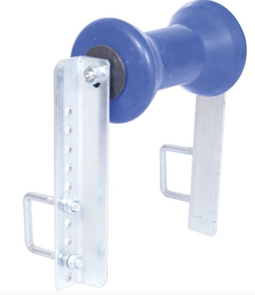

hoppas det funkar
Ja varför inte. Egenbyggda eller hittat färdiga att köpa?
10 minuter sedan skrev Pirayan:
Typ dessa har grannen till sin trailer
Typ 90 grader fel bara.
1 timme sedan skrev Kane:

Det finns brett utbud på den varianten du visade, men den varianten jag behöver finns få och är jäklars dyra( behöver 3 st)

Galvade takjärn får du för max 200:- kronor för två meter.
Skyddsmåla de kapade ytorna så håller de rätt länge.

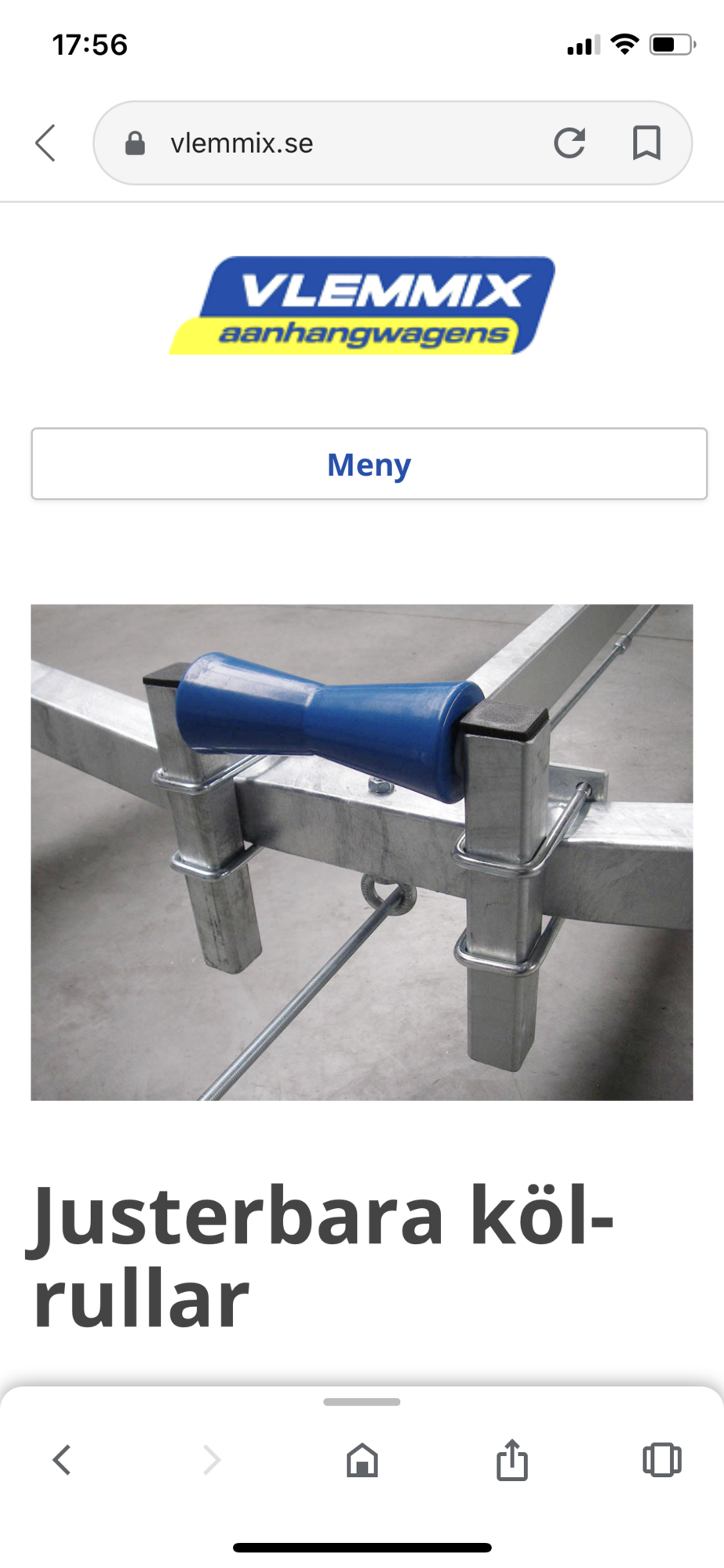

273976066_Screenshot_20200822-161403_SamsungInternet.jpg.b51291a423c8f8432ba7787411e0e866.jpg
Med lite finurlighet så går det lösa med lite skrot eller modifiera rullar från biltema, jule etc. men för några slantar kanske dessa kan va ett alternativ
Går dock bygga själv med lite delar från järnhandeln.

38 minuter sedan skrev Pirayan:
kollade på dessa med, men det får bli att köpa isf, inte så händig på att försöka bygga ihop
13 timmar sedan skrev ulfie81:
Okej. Jag förstår. Dom kostade en slant men det är det ju värt om det funkar. Va va det, ca 500:- styck.

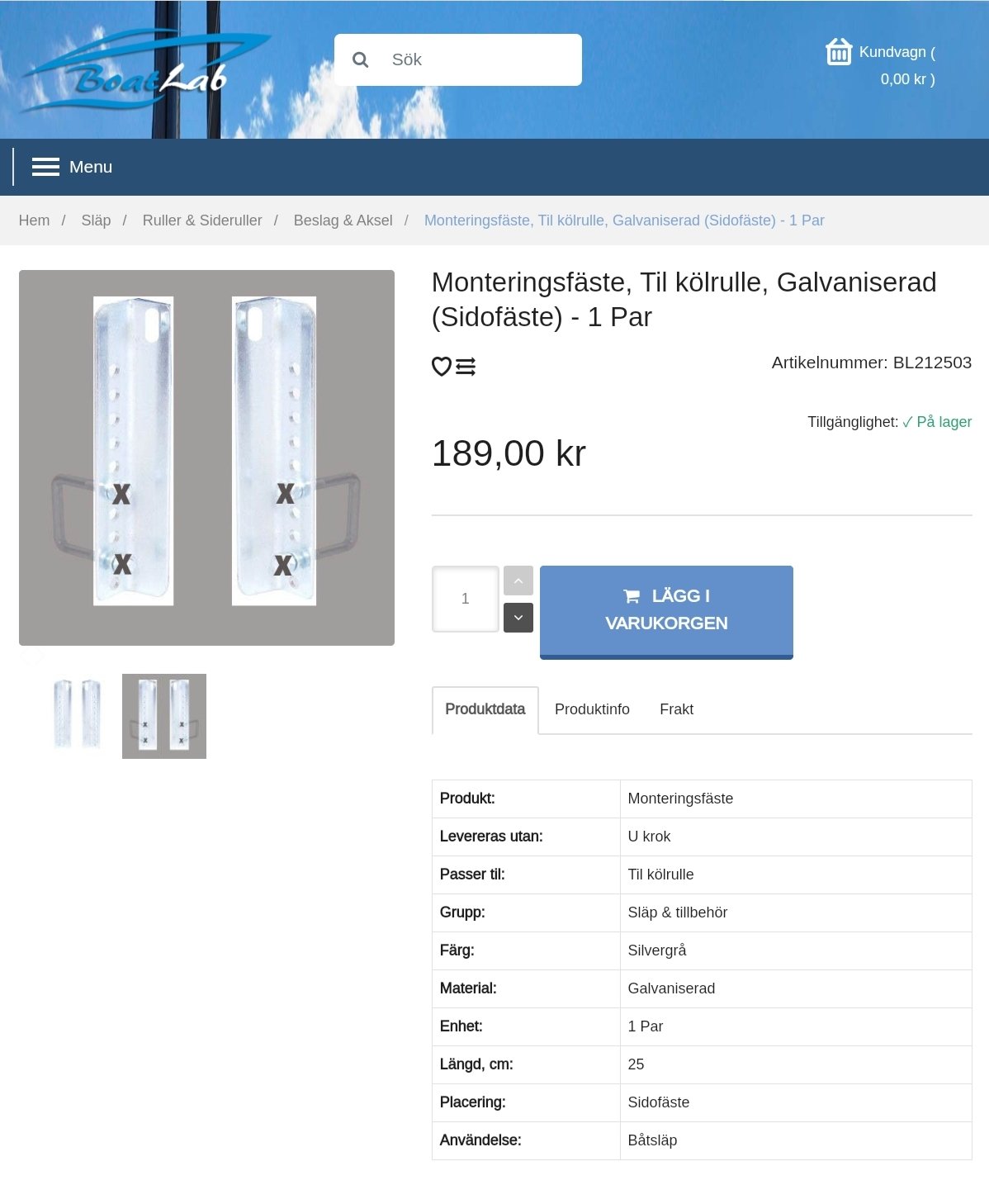

Fäste utan rulle, totalt ca. 250:- kronor på www.boatlab.se
1637080106_Screenshot_20200823-092714_SamsungInternet.thumb.jpg.568f10ce0d4f1491cd20d0932848c049.jpg
3 minuter sedan skrev Mackey:

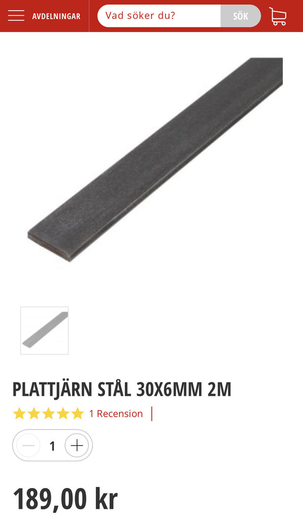

Kanske blir lite klent men om man tar bort kölrullarna och höjer dom med plattjärn. Borra lite nya hål och bulta fast.

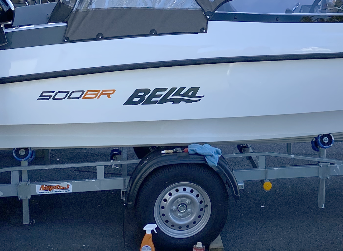

tack för illustrationen, problemet är just stagen och skärmarna, det är precis så att jag kommer åt att måla och rengöra och då har jag 8-10cm ner till kölrullarna, så skulle jag lägga ner den på dessa så kommer jag inte ha många milimeter om det inte till och med tar i. Hittade en bild från i  våras, där man kanske ser lite. Dock väldigt baklutad trailer på bilden, uppfarten lutar och nyligen urspolad så det skulle rinna ur.
Så det handlar inte om att höja båten ytterligare, utan bara att få stöd på kölen :)
