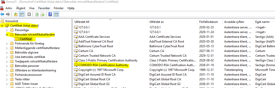

Om det är brandväggen som stökar till det borde du fått ett annat felmeddelande, det du beskriver ser ut som att det är webbläsaren som ger dig felmeddelandet.
Jag vågar påstå att det med största sannolikhet är ett root-certifikat som saknas bland de certifikat din dator litar på, vilket löses genom att importera root-certet dit. En vanlig IT-avdelning distribuerar ut dessa cert till klienter via en gruppolicy och har de ändrat där så är det helt rimligt att du får ett sådant fel som du beskriver.
Om du kör Windows:
Starta "certmgr.msc" i din dator, välj datorkonto (Du bör vara lokal admin för detta skulle jag tro) och se om certifikatet finns bland "Betrodda certifikatutfärdare"
Kolla så rätt cert ligger där.
  • 0

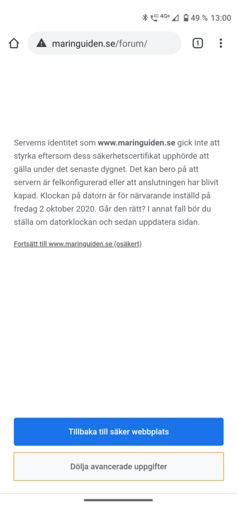

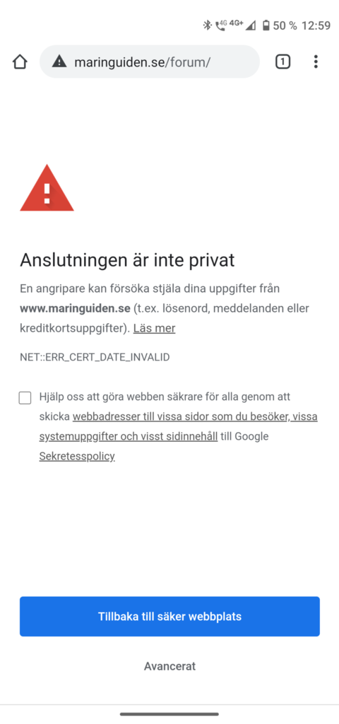

Jag får det fortfarande
Google Chrome behöver inte uppdateras
Version 85.0.4183.121 (Officiell version) (64 bitar)
  • 0
Kan inte kolla på jobbdatorn nu, men för ett par timmar sedan var det inte ok. Dessutom var det i alla fall då fortfarande samma gamla och nu även inaktuella certifikat, då dess slutdatum var igår.
Men kollar på måndag.

Är nog inte alls konstigt.
Som jag skrev så var det inte ok för ett par timmar sedan på jobbdatorn, och det beror (kanske) på att certifikatet faktiskt inte började gälla förrän 10:38 UTC, dvs vid lunchtid idag (12:38) svensk tid. Så under f.m. så fanns ju inget gällande certifikat alls då det gamla gått ut och nya inte börjat gälla.
Får kolla på måndag igen, men ser ingen säkerhetsvarning på denna datorn i alla fall.
Sedan gäller det nya ju ganska kort tid (går ut redan i slutet av detta året), men du är väl på alerten och förnyar det i tid innan dess ;)
