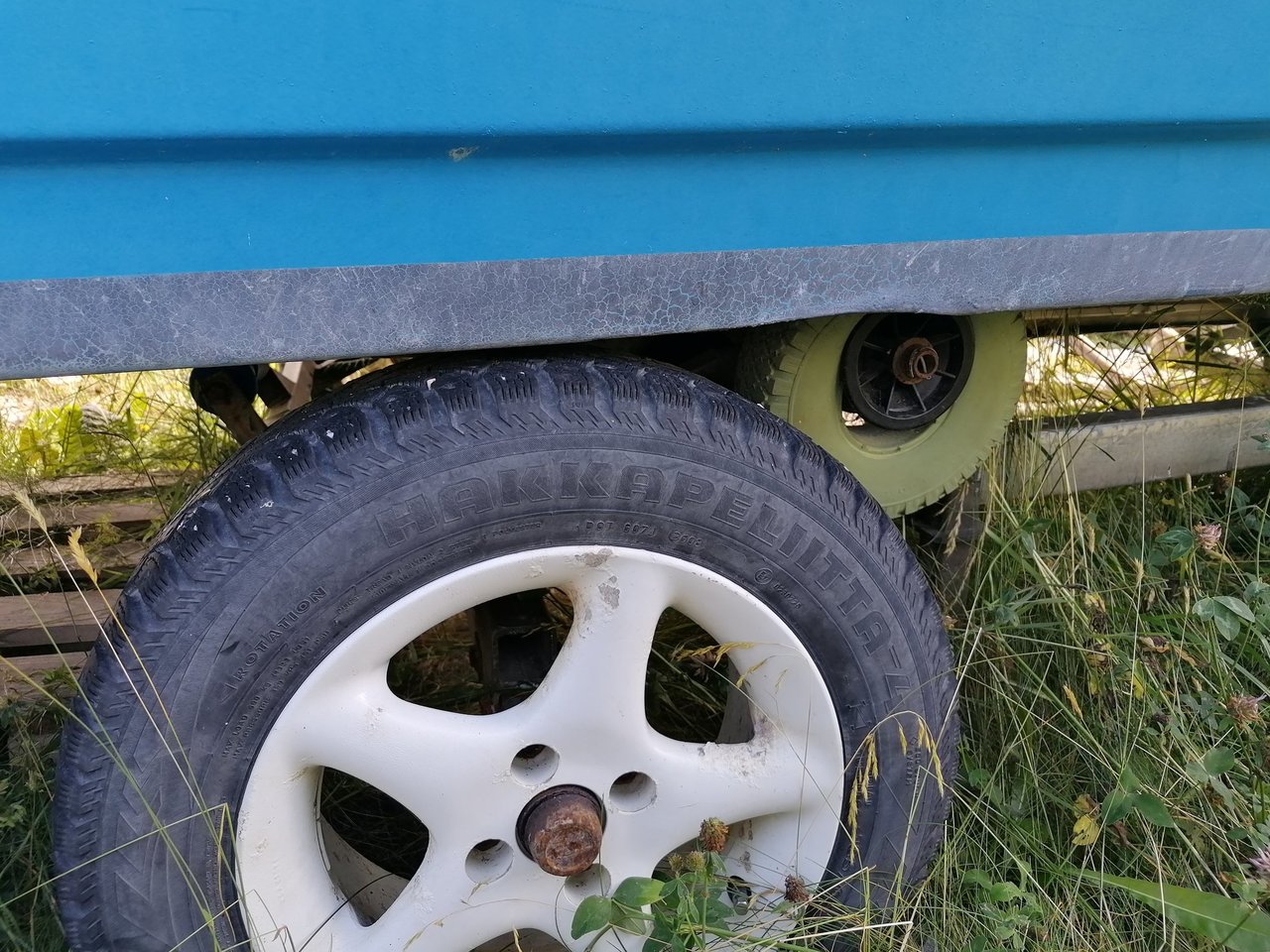

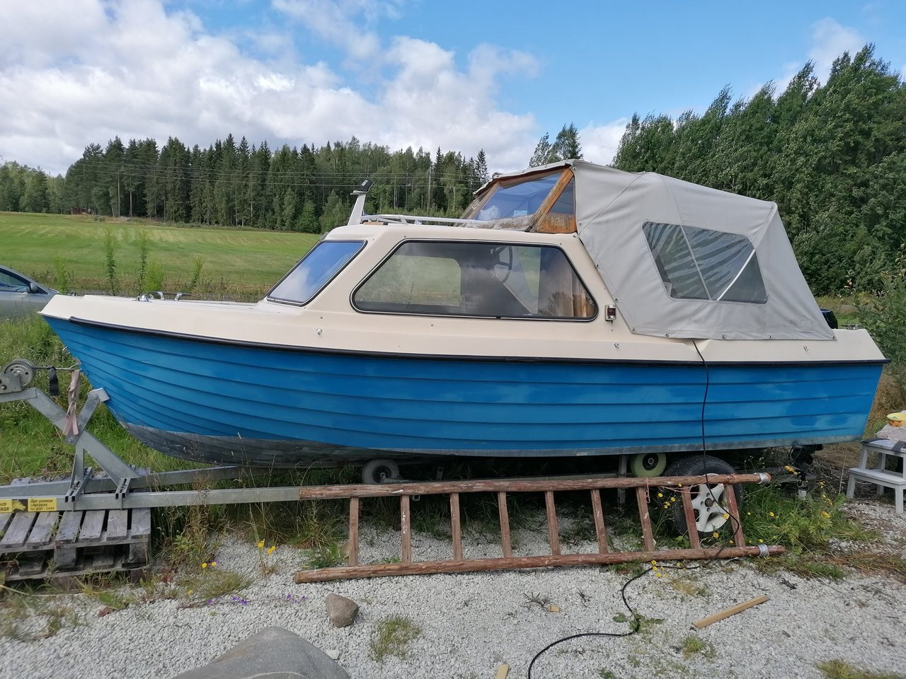

1. Problem med kärran.
Som ni ser på bilden så ser inte kärran bra ut.
Tänkte lyfta båten med domkraft och sätta dit billiga biltemahjul så jag förhoppningsvis tar mig 5km till båtplatsen.
Antar att båten inte passar kärran.
Man måste lyfta båten med stödhjulen för att den inte ska ligga för lågt och ta i bilhjulet på kärran.
Tips? Frågor?

Båten ska stå på kölrullarna på kärran. Hjulen är bara till för att hålla balansen på båten. Hänger båten i hjulen blir skrovet ofta intryckt där hjulen är och det brukar bli permanent.
Nu är skadan skedd, så för att snabbt få i båten så kan nog större hjul lösa problemet, men kör väldigt försiktigt så att inte hjulen skadar båten ännu mera.
Rätt sätt är att höja upp kölrullarna så att båten kan stå på dessa utan att ta i däcken på kärran.
Ja jag har klurat på det där med kölrullarna.
Då lär man bygga om kärran eller byta.
Känns dyrt och omständligt men kommer inte på någon smidigare lösning.
Tack för skit bra tips!

Det är bara att båten ligger på bilhjulet när stödhjulen är platta.
Nya stödhjulen är bara för att få den till sjön.
När den är i sjön ska jag klura på kärran som du skrev.
Om du kan få hjälp av ett par starka personer kan ni säkert vicka båten på kärran och kila mellan en träbit mellan båten och stödhjulen så hjulen på kärran kan snurra fritt.
Smart!
Bara inte träbiten är för hård och pajjar båten eller skakar loss under färden.
Ska ge mig på problemet idag om jag hinner.
Platt hjul på kärran med. Hoppas på pyspunka.

Hissade upp båten med domkraft och plockade av stödhjul. (heter det stödhjul? )
Insåg att det var för litet hål i biltemahjulet.
Kom då på den briljanta idén att snurra det punkteringsfria hjulet som satt där ett halvt varv då den sidan inte är platt (än).
