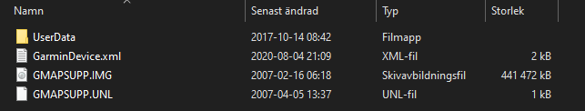

Jag har oxå en äldre (2007) Gpsmap 420 som på senaste turen inte kunde läsa sjökortet från minneskortet. Istället fick jag navigera på världskartan....
Finns det ett enkelt fix? Är det värt att lämna in till Garmin? (de finns ju i alla fall i samma kommun)
Från min egna felsökning verkar SD-kortet vara intakt (se bild)
Testa att radera...eller byt namn på filen GarminDevice.Xml och ploppa sedan in kortet i plottern igen.
2020-10-02 vid 14:30 skrev Yopphedi:
Tyvärr hjälpte det inte. GPSn skrev heller ingen ny fil så kontentan verkar vara att den inte får kontakt med SD-kortet.

Jag hade samma problem när jag köpte sjökortet i butik. Personalen var bussiga nog att testa att sd-kortet funkade i en demoplotter. Tyvärr så skrev demoplottern GarminDevice.Xml filen vilket resulterade i att min plotter vägrade läsa in sjökortet. När raderat filen från kortet så funkade det dock.
