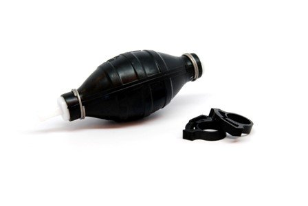

Pumpblåsa på retur för avluftning?

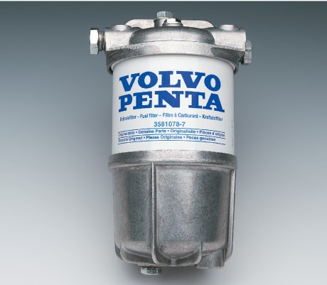

Jag har en VP D2-55 A som jag skulle avlufta förra året efter planerat byte av grovfilter (CAV).
Fyllde inte filtret med diesel.
Tryckte på den manuella spaken på motorns matarpump många ggr, tyckte inte att det kom något bränsle. Tänkte då att jag får köra startmotorn en stund, det var inga problem utan motorn kom igång (detaljerna är idag lite suddiga 12 månader senare).
Har för mig att jag läst om någon som satt en blåspump på returen, sökt på nätet utan framgång.
Är det en bra lösning att enkelt och säkert kunna avlufta i en stressig situation (oplanerat filterbyte pga driftstopp)?

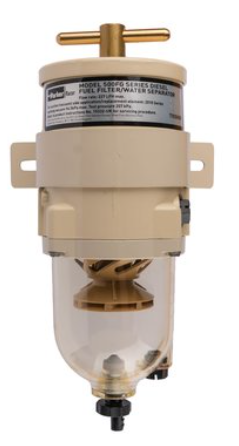

Byt ut det eländiga CAV filtret mot ett Racor filter så behöver du inte lufta vid filterbyte. Viktigt att kunna byta filtret snabbt om det skulle gå tätt på sjön i kritiskt läge.
Hälsningar Ove
Jag har funderat på det (Racor filter) och läst på vad som gäller avseende glas vs CE märkning och likaså vad som gäller med en metall "skål" underkant filter.
Är det 500 FG Turbine filter som är lämplig för en 55 hkr diesel?
Enkelt att byta medges, man behöver då ha en flaska med diesel för att toppa i Racor filtret

Det är inte nödvändigt i ett krisläge fylla upp med diesel bara nivån står över in och utlopp. Vid normalt byte skall man fylla upp annars utnyttjar man inte hela filtrets kapacitet. Att matarpumpen inte fungerar kan bero på att den står på en kam, rotera motorn ett halvt varv så kan det fungera. Jag har själv en D2 55 och Racor 500 10 micron och byter Racor filtret en gång per år, troligen onödigt tätt, filtret på motorn byts väldigt sällan. Många har satt på en gummiblåsa och det fungerar bra, jag har inget problem då jag inte behöver lufta.  Viktigt dock att inte glömma stänga kranen mot tanken vid filterbyte och öppna efteråt.

Förlåt en kanske jätte dum fråga men varför f-n skulle man sätta pumpblåsan på returen?
Jag har installerat pumpblåsan eller elpumpen mellan tank och förfiltret. Detta i anledning av att förfiltret, bränslefiltret, bränslepumpen och många andra små kaviteter inte avluftas vid sug!
Installera en liten el-bränslepump mellan tank och förfilter som du aktiverar vid avluftning.
Detta garanterar att avluftningen lyckas förutsatt att ditt CAV-filter är av rätt typ dvs att luftskruven är högst upp så att kaviteten blir tom på luft.
Bränslepumpen bör också vara av rätt typ. Den får inte ha hög resistans då motorns egen pump sköter matningen...
En gång har jag försökt att manuellt pumpa  och pumpa och pumpa fram diesel  för att avlufta, kanske stod kamen i fel vinkel. Motorn kom igång då jag körde startmotorn, hurra.
Varje koppling på kedjan från tank till spridaren är en risk till läckage dvs driftstörning så därför lät det bra då jag läste på nätet om en båtägare som satte pumpblåsan på returen men nu finner jag inte det inlägget så därför ville jag dubbelkolla med mer motorkunniga på MG.
Lutar åt att glömma sugning på returen för att fylla för/finfilter efter planerat/oplanerat byte.
Racor 500 FG filter + 1 liters flaska med diesel ligger i linje med KISS

Racor filtret ger mera förlåtelse för inadekvat luftning pga att luftfickan ligger så högt över in/ut nipplarna men CAV-typen är långt känsligare. Dessutom finns CAV-typ vars luftskruv är applicerad så att full avluftning inte kan ske. Kolla!

Mitt förslag är installera en elektrisk bränslepump mellan tank och filter. Kör pumpen vid avluftning och öppna luftskruvarna i vanlig ordning enligt instruktionsboken. Vid misstanke av läckage, kör pumpen el längre stund och sök efter dieselfukt.
En billighetslösning är en pumpblåsa. Akta er bara för billiga dylika. Av att känt företags blåsor läckte 2 av 6.

Racor är oslagbara, och de finns med aluminiumunderdel också.
Helst ska man inte ha pumpen innan filtret, filtret får svårare att skilja av vattenföroreningarna då.
2020-08-11 vid 12:24 skrev Gripen72:
Kan du förklara fenomenet?
Är inte flödet samma, både före och efter filtret?
Jo, flödet är det samma före och efter filtret, men en pump finfördelar vattnet i drivmedlet som därmed blir svårare att skilja av.
Bilden är på en filterhållare i Racors turbin-serie, på dem är det inte själva pappersfiltret som hindrar vattnet att passera, det är den koniska detaljen som man ser genom plastkoppen, och ju större vattendropparna är desto lättare är det att fånga upp dem.

Racor 500FG10  enkel filter ca 2 800 kr
2 raka adaptrar ca 150 kr
2 slangstos/slangkoppling troligen diameter 10 mm, ca 150
Totalt ca 3 100 kr (minus höstrabatt 15%) ==>> ca 2 700 kr
Filterinsats ca 150 kr

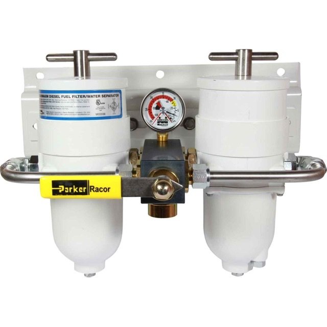

Vetus 75330VTEB, dual filter ca 4 300 kr,
slangstos?
filter insats ca 510 kr
Fördelen med Vetus är vakummätaren (indikerar hur smutsig filterinsatsen är) och snabbt byta filter ute i grov sjö men då skall vi å andra sidan inte vara ute:-)
Det som talar emot Vetus är priset på filter insatserna och att de troligen inte finns i så många butiker, nätet är nog det som gäller.
Lutar nog mest åt Racor....
Redigerad av skippeer
Ytterligare en fördel med Racor är att filtret byts från ovansidan, blir betydligt mindre kladd när det är dags för filterbyte. Vill du ha en vakuummätare kan du köpa en sådan lös och komplettera installationen med. Dubbla Racor likt den från Vetus finns ju också, men den kostar som en månadslön😰
Ps. Väljer du Racor, se till att köpa till dräneringsventiler till botten av filterhållarna, original sitter det bara en vanlig plugg där.
Hmm, dubbla Racor filter med vakuummätare hade varit läckert men jag droppade det från min lista pga inköpspriset.
Racor filtret skall även ha en kula som funkar lite som backventil.
Dräneringskran tipset var perfekt, tack för det.
