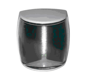

Mackey 4 796 Postad 27 Juni , 2020 Ingenting har framkomit som övertygar mig att spara några hundralappar, så det får bli en Hella NaviLED PRO Dela detta inlägg Länk till inlägg Dela på andra webbplatser
raol 2 466 Postad 27 Juni , 2020 (redigerade) Några hundralappar? De verkar ju kosta närmare 4000 kr styck!!! Nästan tio gånger priset för motsvarande modell hos Biltema. Skulle väl nästan vara billigare att betala eventuella böter hos nån övernitisk finsk kustbevakare... Redigerad 27 Juni , 2020 av raol Dela detta inlägg Länk till inlägg Dela på andra webbplatser
