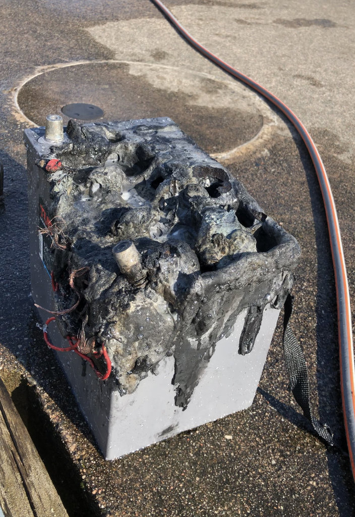

Ja ett av mina 4 nya Tudor AGM började förra året att brinna under färd. Hade jag inte varit nära hamn hade jag fått överge båten för pulversläckare hjälpte inte.. sanslöst obehaglig upplevelse.

Är det någon som kan förklara ett dylikt händelseförlopp. Att vätgas smäller vid gnista och kablar brinner vid kortslutning har jag varit med om men att ett blybatteri brinner ???
Vad är det som brinner/tänder ?

Ja det var ruggigt, styrningen slutade att fungera när jag skulle backa in mellan mina bommar (hydraulstyrningen som brann upp), såg sedan sot på targabågen vid högtalaren, gluttade på motorluckan och det bolmade ut svart rök. Fick släck på eländet Tack vare rapp hamnkamrat och båten klarade sig bra,  nya slangar, luftburk till ena motorn, nytt ankarspel och vajrar. Så en ”del” sanering såklart men det var klart på 3 veckor.
Frontade Tudor om detta och fick till svar att ”sådär kan det bli om man överbelastar med ett ankarspel t ex. Till saken hör att jag hittade en bild tegen tidigare den dagen då jag körde på Torsbyfjärden, 3 timmar innan jag kom i hamn och helvetet brakade löst - sotet på targabågen hade börjat redan då, så jag hade ovetandes körde i timmar med brand i maskinrummet. Inget ankarspel använt och installationen av de nya batterierna av firma. Så fortfarande oklart vad som skapade överslaget på detta batteri. Fabrikationsfel tror firman som fixade båten.
