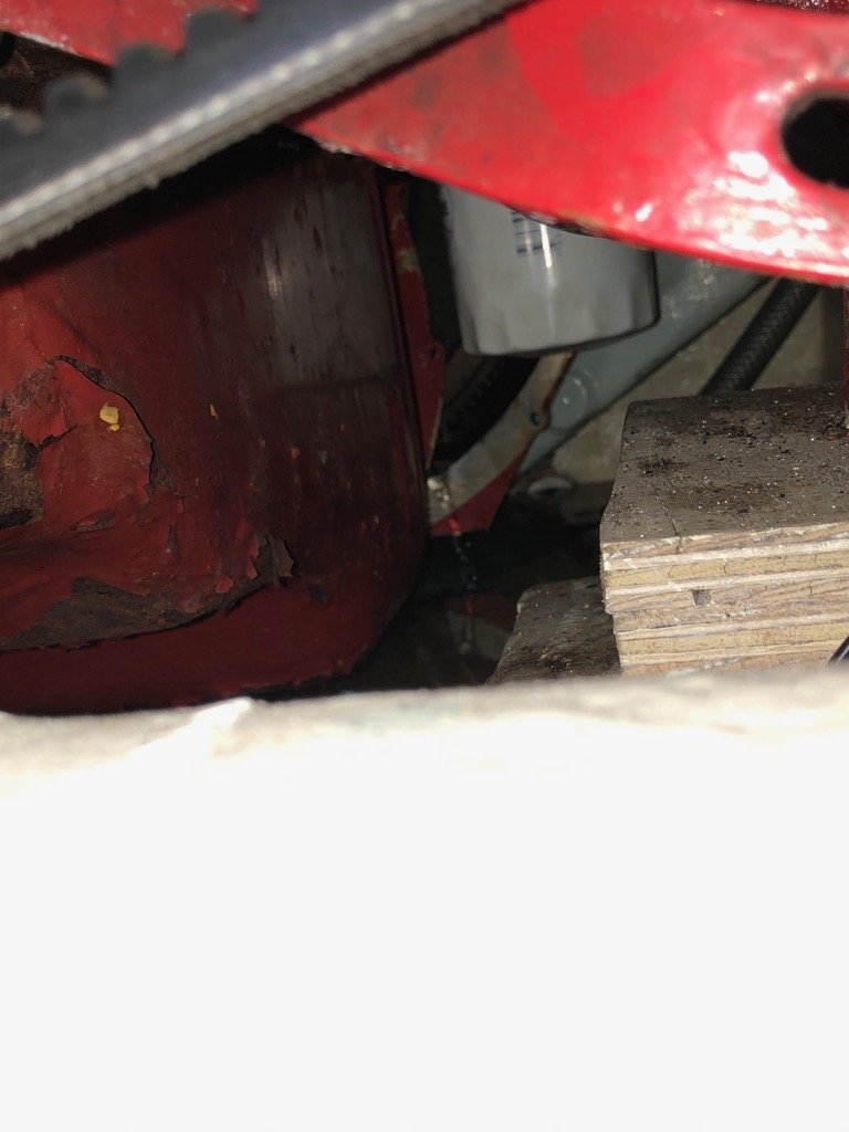

Hej. Vattnet kommer in i svänghjulskåpan ser det ut som. Knutbälgen är troligen trasig.
Ditt oljetråg ser inte bra ut. Det verkar så rostigt att det kan gå hål och oljan rinner ut i båten.
Ingemar

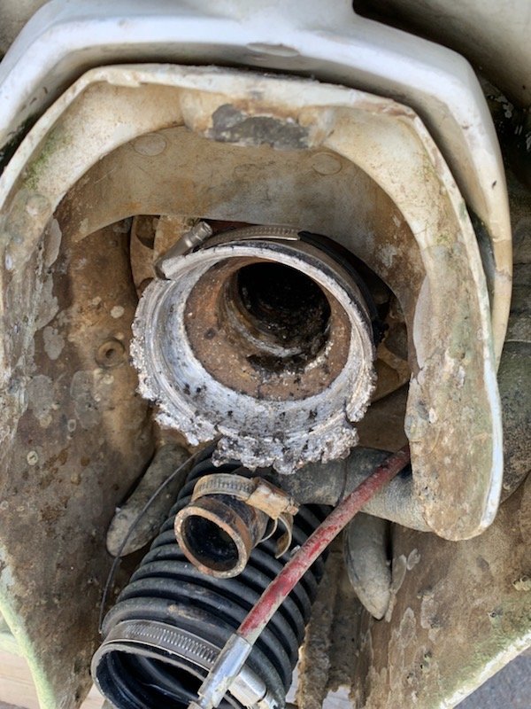

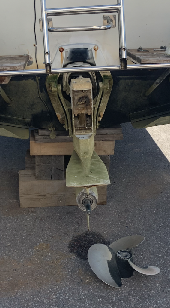

Var nyss nere och pratade med mecken på Mälarmarin som hade vid tillfället lyft upp båten och plockat av propellern. han sa "det ser ut som du har haft tur"
och att vattnet inte tagit sig in i drevet men bekräftade att det var en trasig bälg som orsakat läckaget in i motorrummet.
Rasslandet hade kommit från en rund bit skydds metall som sitter bakom propellern (som jag inte minns namnet på) som troligtvis blivit felmonterad / monterad åt fel håll.
Skulle mottaga en offert på bälgbytet under eftermiddagen och med lite vilja kanske sommaren är räddad.

Köp en lott om det räcker med bälgen, då du just nu har tur som en tok.
Se till att meken trycker i rejält med fett i mellanaxellagret, annars får du nog en överaskning med lagerljud nästa säsong

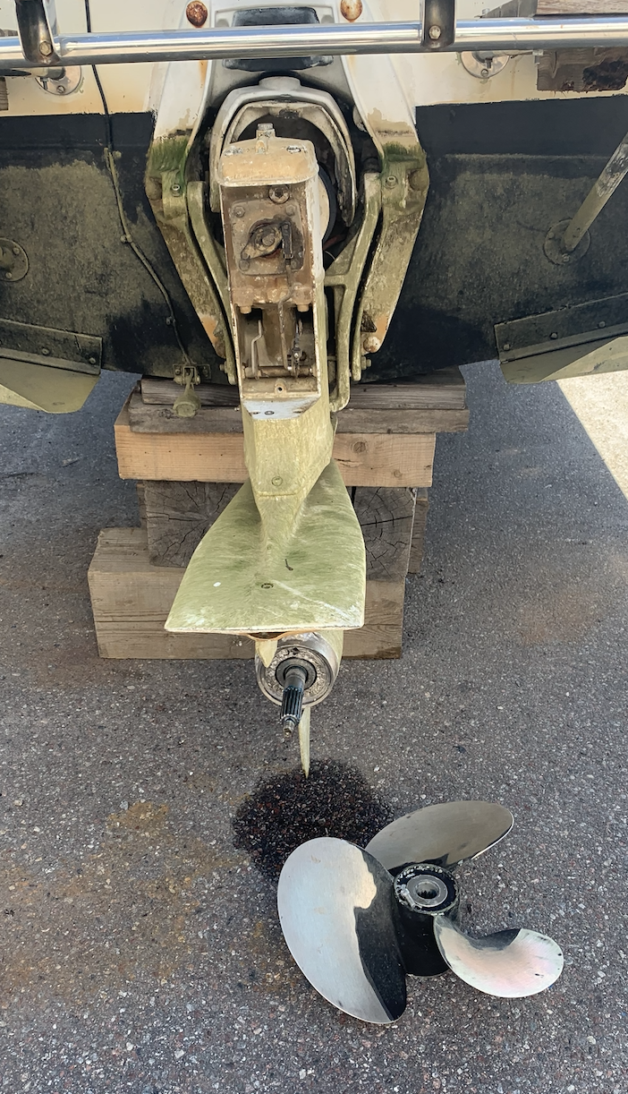

Ny uppdatering från Mecken:
en axel har gått sönder vilket förmodligen var "klonket" vi hörde
och troligtvis slagit sönder något.
Motorn behöver troligtvids lyftas ut för att åtgärda problemet
och kostnaderna skenar här.
Känns som den kommer behöva skrotas då reparationskostnaden
blir svår att motivera.

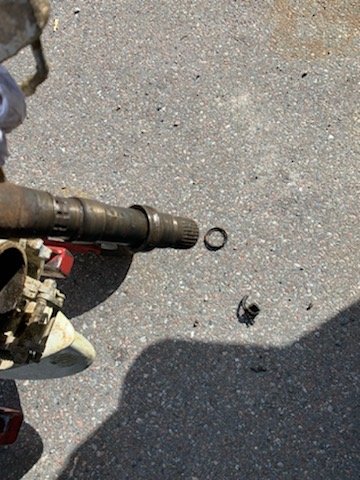

Meckens utlåtande
"stödlagret för drivaxeln har gått sönder som i sin tur gjort att drivaxeln slagit sönder struten"
han försöker hitta kreativa lösningar..
försäkringen verkar inte täcka motor och drevskador om det inte har med grundstötning eller dylikt att göra.
Näe försäkringen täcker inte försumlighet, för det är precis vad detta är. Total avsaknad av underhåll från tidigare ägare skulle jag säga. Om man tittar på delarna så syns det helt klart att det gått totalt torrt och vatten har nog varit med i bilden ett bra tag.
Nu är det svårt att se på sista bilden om det är resterna av bälgen som sitter kvar på struten, slangklämman verkar fortfarande vara åtdragen. Eller om det strutens aluminium som fläkt upp sig pga axeln kastats runt.
Om det är bälgen så kan det gå att limma lagret för det verkar som lagerbrunnen är ganska angripen. Axeln borde också gå att renovera, men som sagt svårt att se på bilderna

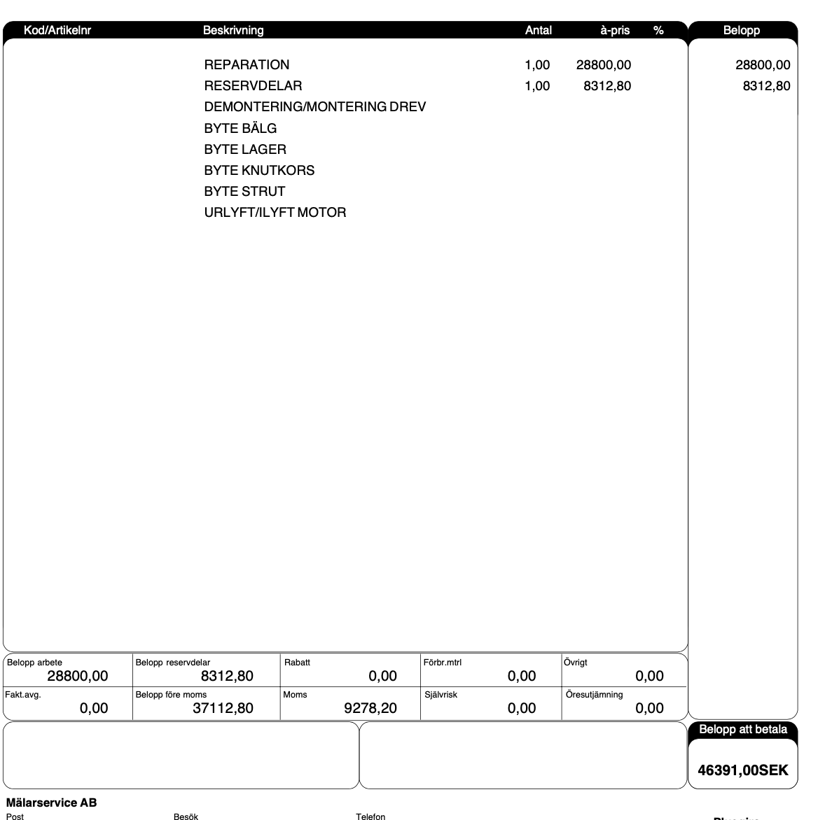

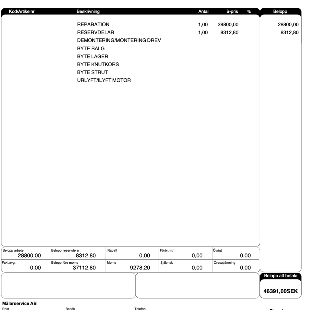

Här kom domen,
Finns det någon som kan något om båtservice och kan bekräfta att dessa kostnader är rimliga?
försöker skrapa ihop vad jag kan men tror inte jag har råd med detta...
1989144466_Skrmavbild2020-06-10kl_14_46_39.thumb.png.4cbe4a80f02e9e43eff00fb19d453c20.png
Beror på vad dom har i timkostnad, dom större drakarna i Stockholmsområdet ligger nog runt 1500 kr, kanske lite mer. Jag vet inte hur stora Mälarservice är, men verkar inte vara någon mindre firma.
Så 29000 kr ger runt 20 tim arbetstid, vilket jag nog kan anse lite högt men kan vara  rimligt.
Dom har säkert räknat med att vissa skruv kan sitta satan och ta några extra timmar att få bort.
Det som är lite dåligt är att dom inte specificerat tidsåtgången och kostnad för varje moment.
Jag anser dock att det här ska säljaren till stor del stå för.

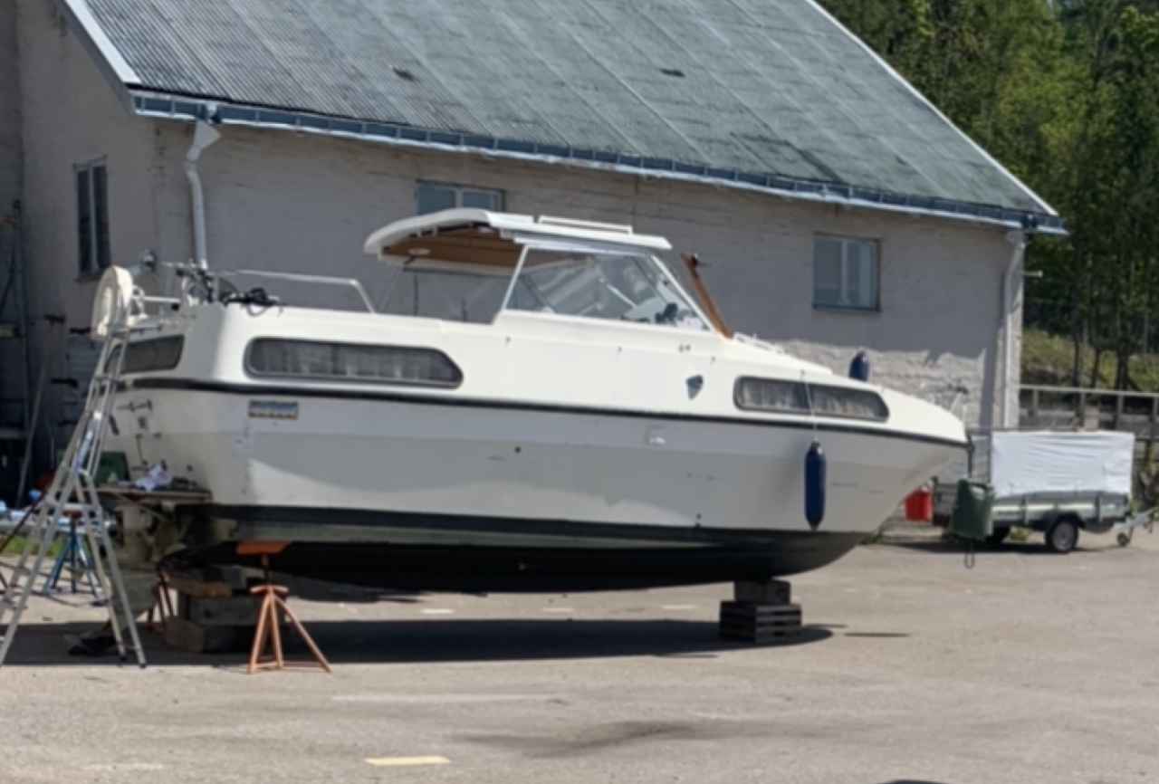

Nu vet jag inte om du vill tala detta, men vad har du betalat för båten? Lite avgörande vad man kan kräva av säljaren.
Aj, vad surt!
Jag vet inget om kostnaderna är rimliga. Men jag råkade ut för en liknande sak när vi köpte vår motorbåt som visade sig ha en läckande bensintank. Det kan man läsa om här.
Jag kom till slut till en överenskommelse med säljaren som innebar att han betalade halva den nya tanken. Jag motiverade det så som att jag köpt en bättre båt med ny tank för ett bra pris och att han då sålt en båt med läckande tank för ett bra pris.
Nu vet jag inte hur mycket du betalade för båten. Men om säljaren kände till skadan och inte informerade om den så har hen gjort fel.
Du bör skriva en reklamation och skicka till säljaren. Läs lagtexten, den är enkel och tydlig. Kanske ni kan komma överens om att säljaren betalar en del av reparationen. Men det beror också på vad båten kostade när du köpte den. Det ställs i relation till vad man kan förvänta sig.
Jag betalade 50 000 SEK för båten i "befintligt skick"
men jag hade ju förstås inte köpt den om han vart ärlig och berättat vilka fel som förelåg.
I det här fallet känner jag väl att  hans upplysningsplikt gäller för fel han känt till och inte meddelat.
2 timmar sedan skrev johan83b:
Här kom domen,
Nej fy fan!
Hade aldrig betalat detta, låter extremt dyrt.
Ingår material i detta också?
Byte av strut och lager? Sitter väl ihop kan man hoppas.
Vad säger försäkringsbolaget?
Kan du inte göra allt själv eller med en vän? Inte svårt kan jag lova.

Det som kan ställa till det är knutkorsen, övre lagerboxen för ingåendeaxel kan sitta satan. Så var det på mitt drev, gick inte att få isär utan att dra av skruvar. Bara för att slippa extra jobb så tillverkade jag lite special pressverktyg så jag kunde pressa ur det inre knutkorset utan att lossa lagerboxen. Alla sa det går inte men visst fan gick det med lite klurighet.
Och det är just vad jag menar, har man inga verktyg, möjlighet att tillverka lite specialgrejer när det jävlas. Ja då kanske det inte är så lätt.
