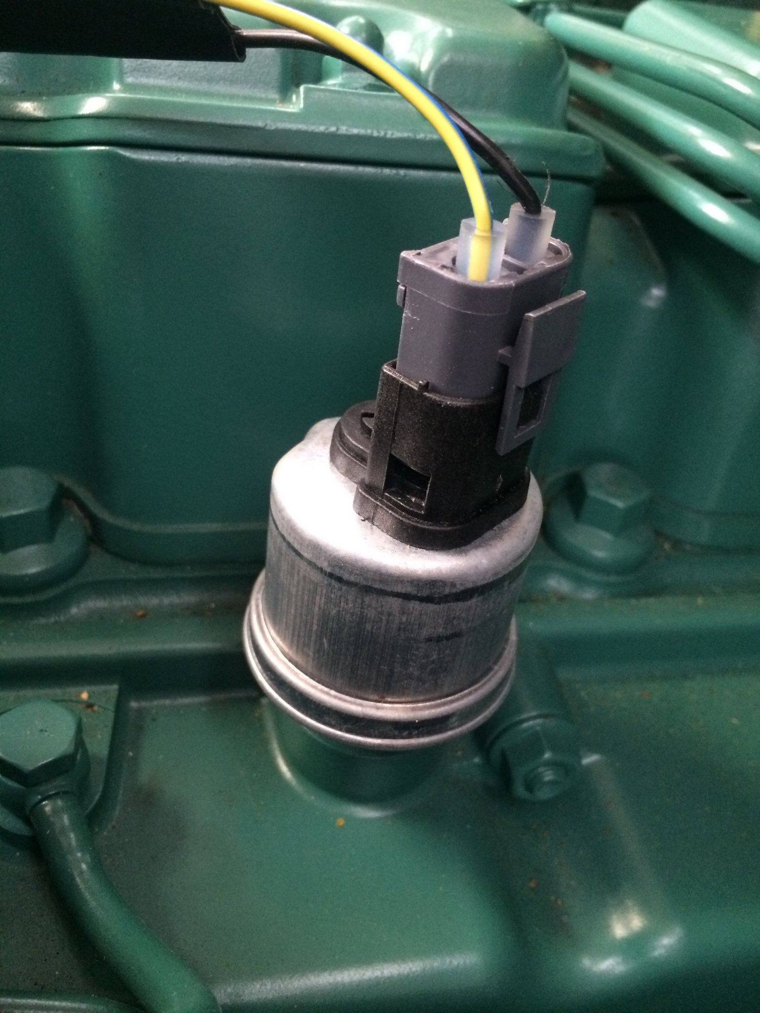

Om man monterar VP:s original turbotrycksmätare monterar man givaren i stället för pluggen som sitter strax akter om den slang som Du nämner.
Jag har gjort i ordning en testutrustning bestående av en nippel för den aktuella pluggen samt en tryckslang och en manometer. Den är bra att ha om någon vill kolla turbotrycket. I några av våra båtar har jag dock monterat VP:s turbotryckssats, kanske mest för ren fåfänga...

Nä, det är pluggen strax bakom den lilla banjonippeln. Så här ser det ut på våra AD41-P.

Tyvärr har mätarsatsen utgått ur VP:s sortiment så nu får man köpa prylarna lösa som reservdelar till priser som en del på detta forum skulle kommentera frikostigt. Av någon anledning fick jag info om att den satsen skulle utgå och då passade jag på att köpa några som fanns på hyllan. Priset blev bättre än rimligt...
Monteringsinstruktionen heter 7738836-1 men stämmer inte riktigt med verkligheten...

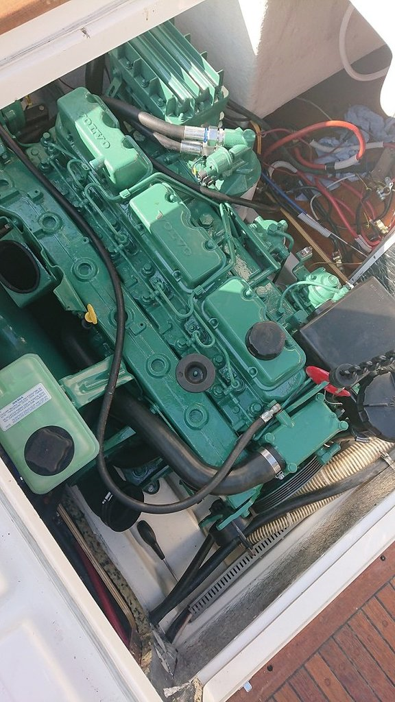

Återkoppling: Det var turbon som var slut, stort spel och huset var duktigt sönderrostat vilket gjorde att det var stor glipa mellan vingar och gods.
Köpte en renoverad turbo och lämnade in den gamla i inbyte.
Själva bytet av turbo var inte tekniskt svårt men blev komplicerat för att det är så galet trångt i mitt maskinrum.
