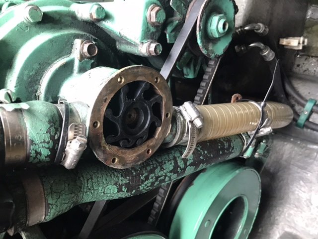

Har en VP kad 42 som blir för varm. Efter ca 15 min körning på 1100 varm så gick hon upp mot 96 grader och jag stängde av.
Vad kan felet vara?
Jag har bytt impeller under vintern och detta var första körningen efter vintern. Tog loss impellerlocket och impellern ser fin ut.
Har kollat nivån på glykolen och den är rätt.
Jag blev lite osäker nu, är vingarna på den här impellern vända åt rätt håll?

Problemet löst!
Det var impellern som var vänd åt fel håll.

Just det, den roterar moturs, motsatt håll som motorn i övrigt, rita en pil på locket (om det inte redan finns en instansad).

Nä nu får ni förklara för en som int' begrip'
Vingarna ställer sig ju efter hur den roterar och det kvittar väl hur man sätter in impellern, eller också har jag haft en himla tur i alla år. Av bilden antar jag att inlopp är till höger och utlopp till vänster och att det ser riktigt ut.

Ja man tycker ju det.
Men trådskaparen kanske fixade någonting annat omedvetet när impellern sattes i rätt(?)
Jag vet däremot att det inte är självklart att vingarna hamnar åt rätt håll när man startar motorn.
Jag vred min åt rätt håll, lade dessutom i litet fett, fick inte med mig alla vingarna, drog runt med startmotorn utan att ha satt på locket först, och när båten stod på land, nej, jag fick göra om, och göra rätt. Kanske hade gått om motorn fått starta, men jag var rätt att förstöra impellern.

Har aldrig brytt mig om hur vingarna suttit när jag satt i impellern, smort med vaselin och räknat med att vingarna vänder sig rätt när motorn startar. Aldrig tappat en impellervinge och alltid pumpat vatten, utom när jag fått en plastpåse eller vattenväxt i intaget. Så nu har jag ett plastnät utanpå intaget.
Redigerad av trewq
Jag använder en slangklämma till att pressa ihop vingarna vid montage och försöker få vingarna åt rätt håll insmort i glycerin. Slangklämma ligger alltid bredvid reservimpeller.
Kan ju vara så att impellern inte vände sig rätt eftersom jag hade relativt lågt varvtal. Såhär i efterhand hade det ju varit intressant att se vad som hade hänt om jag gasat till lite.

2 timmar sedan skrev Jens_Sthlm:
Ja sannolikt hade kanske vingarna vänt sig åt rätt håll.
Sedan vet jag att det tar ett tag innan man får fram vatten, om nu slangarna varit tömda. Först skall motorn ha litet varv, sedan skall det byggas upp ett undertryck i slang och intag, och så skall luften pressas ur, så uppskattningsvis 10-15 sekunder innan vattnet kommer fram till pumpen, sedan lika lång tid eller mer innan man ser att det kommer ut vatten på utsidan av plåten tillsammans med avgaserna. Beroende på vad du har för slags avgassystem skall ju även det fyllas på...
