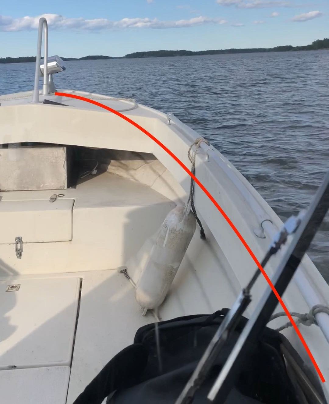

farn 43 Postad 11 Maj , 2020 Hej alla, jag frågade tidigare om en kontakt till en strålkastare i fören på min Grisslan och fick goda svar. Från akterhytt till för går en kabel som suttit i någon slags självhäftande plastclips på insidan av relingen, se rött streck på bild. Clipsen har torkat, spruckit och lossnat. Kabeln ligger nu på durken hela vägen upp till fören. Ni ser den på durken men ej inkopplad. Hur sätter jag fast kabeln under relingen på enklaste sätt? Det är skrovlig formyta därunder. Det gäller väl ca 3-4 m. Rimligt enkelt att komma åt. Helst slipper jag nita fast något. Dela detta inlägg Länk till inlägg Dela på andra webbplatser

farn 43 Postad 12 Maj , 2020 Hej alla, det låter som att strängar med sikaflex kan få det att sitta gott. Hade nog inte kommit på det själv, i mitt huvud är sika tätningsmassa, inte fästmassa. Extra plus i kanten för att slippa ytterligare verktyg, har ingen limpistol. Och som sagt, det blir inuti, inte utanpå. Svårt dra röda strecket inuti relingen på bilden. Kabeln går upp i ett hål under lampfoten. 12 timmar sedan skrev Lintott: Klistra fast självhäftande monteringsplattor för buntband och spänn fast. Tror tamejtusan att det var just sådana som kabeln satt med innan... Tack för alla svar! Dela detta inlägg Länk till inlägg Dela på andra webbplatser
