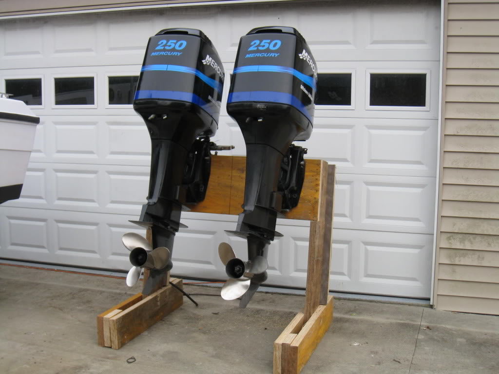

Detta måste vara det billigaste sättet.
Ja det ser ut att vara det, ser också att vikten är jämt fördelad. Dina utombordare? Frågan är ju också hur man flyttar på ekipaget, inga hjul?
Kompletterar med lämpliga hjul, ebay.de
10 timmar sedan skrev Kane:
En väldigt snarlik sådan där har jag också snickrat ihop (men bara till en motor), använde en kraftigare regel och begagnade formplywoodskivor. Anpassade höjden så att riggen kunde stoppas ned i en plasttunna.
Jag brydde mig aldrig om att sätta hjul på min, men det hade ju underlättat.
Det är viktigt att se till att stöden, "fötterna" även sticker ut en bit framför motorn då den annars kan tippa framåt. Tyngdpunkten hamnar ju högt upp.
