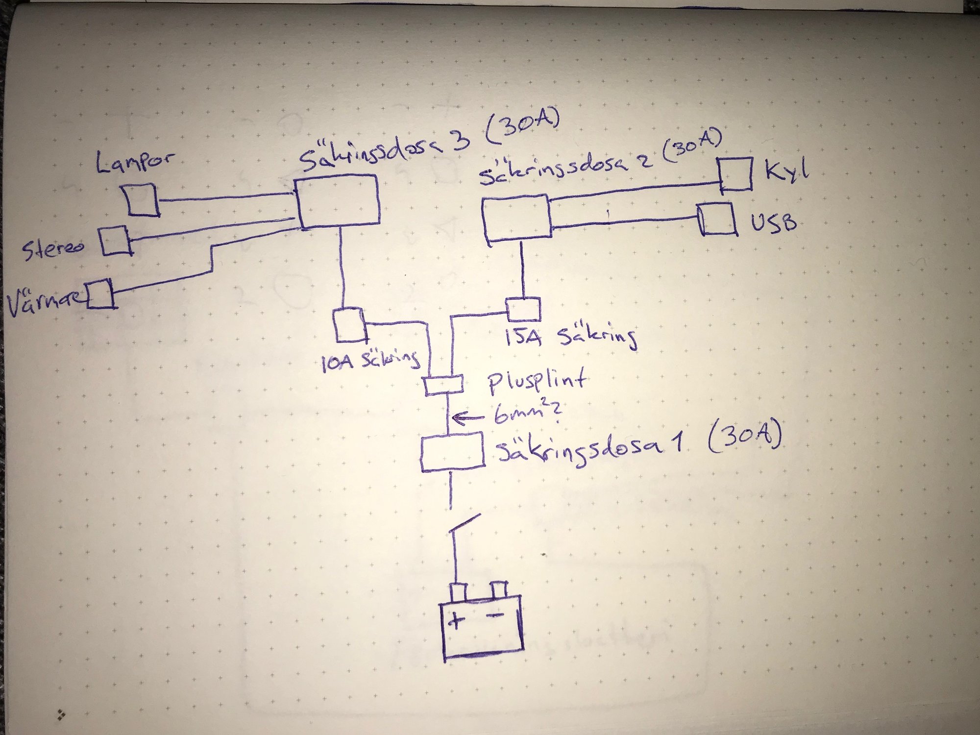

Stort tack! Jag har försökt skissa på ett kopplingsschema baserat på din beskrivning, stämmer det?
Som sagt är jag väldigt grön på det här så har fortfarande några funderingar. Ska jag alltså klippa sladden som idag går huvudströmbrytaren idag? För att sedan koppla in där jag klippt den i säkringsboxen? Hur blir det med alla lampor som fungerar i båten idag? Måste jag hitta vart alla sladdar från lampor leder för att sedan koppla in de i säkringsboxen?

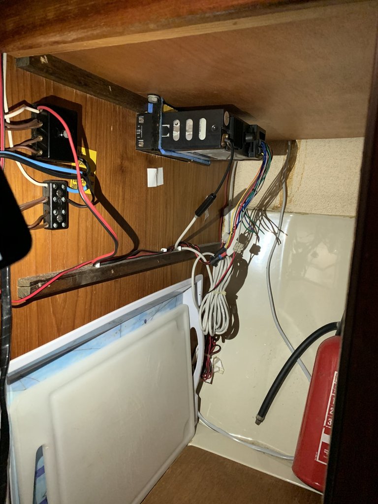

I andra bilden i mitt första inlägg kan man se en box där flera sladdar går in som sitter precis innan förpiken, kan det vara en säkringsbox som används idag?
Din skiss ser bra ut men den visar bara en begränsad del av ditt el-system, dock den relevanta här.
Men det är rätt tänkt.
Vanligt är att man har en större säkring på pluskabeln som går till plusplinten (dimensioneras efter kabelns diameter) och därefter mindre säkringar som sitter vid resp förbrukare och som skyddar dessas elektronik och, vid behov, den kabelns dimension.
Den svarta boxen i din andra bild tror jag inte är en säkringsbox men om du skruvar av locket går det att se. Finns där glas-säkringar eller, hellre, nyare typer av säkringar så är du nära.
Om du ska göra om saker så rekommenderar jag att du drar röda kablar för plus och svarta för minus.
I det du tror är en säkringsbox går det in ett par bruna kablar, en svart, en vit och en röd. Därmed omöjligt att veta om det är plus (och därmed ”farliga”) kablar som går där.
Boxen med skruven på är en äldre säkringsdosa med porslinssäkringar i. Låt den sitta i nuläget, på sikt byter du ut den mot en modernare med flatstiftsäkringar, sådana är bättre och numera lättare att få tag på.
Den lilla svarta grejen därinunder är en minusplint.
På din skiss; låg pluskabeln från solcellsregulatorn ansluta direkt till batteriplus, sätt en hängsäkring omedelbart efter pluspolen. Då laddar solcellen även då huvudströmbrytaren är avstängd, då har fulladdat batteri när du kommer till båten för en ny tur.

Säkringsdosan i förpiken:
Jag gissar att detta er en ”undercentral” som det heter i mer ofantliga sammanhang.
Likaledes gissar jag att denna samt minusplinten försörjer läslampor och liknande i förruffen.
Kabeln som försörjer denna säkringsdosa borde ju vara avsäkrad någonannanstans, i närheten av batterierna.
En hängsäkring är just det som ordet betyder, en säkring som hänger på kabeln, ena ändan kopplas till batteriets pluspol eller till en närbelägen plusplint (om det finns en närbelägen säkringsdosa där kopplar man dit istället).
Detta blir då som någon slags ”huvudsäkring” för det nya parallella elsystemet jag föreslog. Om du skall försörja kylskåp och litet smågrejer kan det räcka med 15A, kabeln mellan denna säkring och dosan jag gott vara på 4mm2 likaså minuskabeln, men rent elektriskt kan 2,5 mm2 räcka, men det är aldrig fel att överdimensionera. Hängsäkringen eller ”huvdsäkringen” skyddar alltså kabeln fram till den nya säkringsdosan.
Gamla elsystem kan innehålla en massa konstigheter. Behåll det som fungerar. Det ser ändå välordnat ut på dina bilder. Spana efter ärggröna anslutningar och glappiga kontakter och strömbrytare och byt ut vid behov. Den säkringsdosan du visar i bild har troligtvis gamla porslinssäkringar avsedda för bilar och har där ersatts av flatstiftssäkringar dom är betydligt bättre, byt ut till nästa säsong, snurra litet på dessa porslinssäkringar för att få bort oxid.
Leta efter lösa kabeländar som inte leder någonstans, klipp bort sådana. Antagligen rester av gammal utrustning som med åren ersatts.

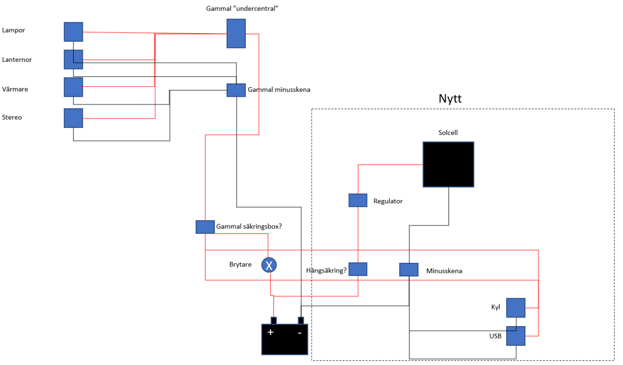

Okej. Jag har gjort en till skiss på hur jag tror det ligger till, jag har inte hunnit göra en grundläggande kontroll i båten men tänker göra det i veckan, så det kommer nog dyka upp fler frågor. Kan min skiss stämma? Såklart svårt att veta men tänker jag rätt när det gäller den delen jag markerat "Nytt" på? Där går nu pluskabeln inte genom brytaren, utan direkt till pluspolen via en hängsäkring, finns det befintliga säkringshållaren efter brytaren så kan jag gå därigenom istället.
Sedan undrar jag två saker till, min skiss innebär att jag har fler kablar på batteriets plus- och minuspol, är det okej eller bör man akta sig för det och istället installera plus- och minusskenor, så det endast utgår en kabel från batteriets plus- och minuspol?
Min andra fråga gäller säkringshållaren, jag har tittat på denna från Biltema: https://www.biltema.se/bat/elutrustning/sakringar/sakringsbox-2000036339
Det står "Max strömstyrka: 30A per terminal, 100 A per minusskena", det inte riktigt hur jag ska tolka det men vad du skrev över så räcker det med 15A, alltså är denna överdimensionerad? Är det okej?

Jag tycker att din skiss stämmer.
Har du ritat en ny skiss? Den ser jag inte.
Jag tycker att man skall undvika att ha en massa kablar direkt på batteriets polskor, bättre att ha en isolerad plusskena, eller helst en säkringsbox, endast pluskablar till startmotor, från generator och dom skall kopplas EFTER batterifrånskiljare/huvudströmbrytare. Endast solcellsladdning innan batterifrånskiljarem direkt på batteriet, då får du laddning av solen även då batterifrånskiljarem är avstängd och då du inte vistas i båten. Sedan skall du ha en minusklerna också, och på minussidan skall man inte ha någon batterifrånskiljare, iallafall inte om det finns en på plussidan.
Säkringsdosan från Biltema du länkar till gillar jag, jag har några sådana i min båt, i en kitcarjag byggt liksom i en Beachbuggy, jättebra att det finns en lysdiod som lyser då säkringen löst ut (förutsatt att förbrukaren är påslagen) men jag kan meddela att hydraulolja liksom bensin och lösningsmedel förstör plastlocket....  (i båten sitter en av dessa nära hudraulstyrningen och i beachbuggyn nära tankpåfyllningen, vilket naturligtvis inte alls är bra).
Nej inte överdimensionerad alls, det är väl bra att grejerna tål en hel del ström!?
Jag har inte kollat Biltemas katalog idag, men det har iallafall funnits en likadan utan säkringar som minusskena.
Ojdå, nu ser jag schemat.
Ja det ser bra ut om du avser att ha kyl och USB kopplade efter huvudbrytaren/batterifrånskiljaren, och det hade du väl tänkt eftersom det inte finns någon punkt i schemat i ”korsningen” mellan kablarna. Kolla även hur den gamla säkringsdosan ser ut, tvärs emot vad jag sagt tidigare kanske det är lika bra att byta den också.
Jag saknar säkringar till förbrukarna. I övrigt ser det bra ut.
(Varje förbrukare eller grupp av förbrukare ska säkras av med en säkring som förhindrar kabelbrand i den kabeln. Vanligtvis har man en kraftigare säkring på pluskabeln från batteriet till huvudströmbrytaren och sedan en lite mindre kraftig från huvudbrytaren till plus-skenan/gruppen av förbrukare för att sedan speciellt säkra av diverse känslig elektronik. Alla utom den senaste säkringen ska baseras på kabeldimension. Försökte förklara det i ett tidigare inlägg men vet inte om jag lyckades.)

Jag förstår. Jag är dock väldigt förvirrad i säkringsdjungeln. Alltså: Just nu tror jag inte det sitter någon säkring mellan batteri och huvudströmbrytare. Ska jag då klippa nuvarande kabeln och placera kabelsko på på ändarna och placera dessa i en säkring? Vilken typ av säkring? Ingen säkringsbox antar jag eftersom det är bara en kabel in och en kabel ut?
Sedan efter huvudströmbrytaren verkar det också på din beskrivning som man behöver en säkring där det är en kabel in och en kabel ut, för att sedan gå till plusskenan? Alltså ingen säkringsbox där heller? Skulle vara jättebra om du kunde länka exempel på hur dessa säkringar skulle kunna se ut. Jag tänker något sådant: https://www.biltema.se/bat/elutrustning/sakringar/sakringshallare-2000041992
22 minuter sedan skrev Carlsonn:
Ordningen på elgrejorna sak vara:
Batteri - huvudbrytare - huvudsäkring - fördelningsplint för plus - säkringsdosa med avsäkring för respektiver förbrukare - förbrukare.
Du kan ha två grenar från fördelningsplinten till dina gamla resp dina nya förbrukare. då ska du ha säkring för kabeln på respektive  gren. Du kan även grena direkt efter huvudbrytaren och sätta en huvudsäkring på respektive gren.
Den säkringshållare du länkat till är för säkringar på 100A och större. För din del så är det kraftigt överdimensionerat. Då skulle du behöva dimensionera upp kablarna till dina säkringsplintar för förbrukarna och det verkar väldigt onödigt.
Jag hade valt att köpa tre säkringsdosor av den tidigare typen du länkade till.
En kopplas till huvudbrytaren/batterifrånskiljaren. Till den dosan kopplar du två kablar, en till dina gamla förbrukare (jag gissar på att kabeln är 1,5 kvadrat, byt på sikt till 2,5 kvadrat) och en till dina nya förbrukare. Använd 2,5 kvadrats kabel till de nya förbrukarna. 1,5 kabeln avsäkras med 10A säkring och 2,5 kvadratskabeln med förslagsvis 15A säkring (även om kabeln tål 20A).
Nr två placeras i anslutning till dina nya förbrukare. Ingången kommer från dosa nr ett (elmatning) utgångar kopplas till dina nya förbrukare. Säkringar väljs beroende på effekten på förbrukarna. 5A borde räcka till USB-laddarna. Kylboxen testas med 5 eller 10A.
Den tredje dosan används för att byta ut din gamla säkringsdosa när tiden medger. Byt då helst även kabeln till 2.5 kvadrat.
Ditt elchema ser bra ut. Jag har bara en undran, där har blivit två långa röda linjer från fördelningsboxen efter huvudbrytaren och till dina nya förbrukare. Den nedre av dem ska väl bort??
Biltemas säkringsdosa som vi pratar om här kan byggas ihop med en likadan, jag vill minnas att man rekommenderar max tre stycken som sitter ihop, men det beror ju också på hur mycket ström som skall passera.

Tack. Nu har jag gjort ytterligare en skiss baserat på din beskrivning, är det korrekt? Kan man också skippa plusplinten och låta förgreningen ske direkt från Säkringsdosa 1 -> Säkringsdosa 2 & Säkringsdosa 3?
Jag två ytterligare frågor:
1: 10A resp. 15A säkringarna som säkrar efter plusplinten, kan du ge exempel på vad det är? Är det här du menar med en sådan säkring? https://www.hjertmans.se/produkter/el-belysning/sakringar/automatsakring-10a
2: Efter plusplinten är ju tanken att dimension på kablarna ska vara 2,5mm. Men före plusplinten måste väl dimensionen vara högre? Eftersom det måste bära mer ström än efter förgreningen tänker jag, kanske 6mm? Jag har även läst att en kyl kräver 4mm, skulle det vara okej att ha en 2,5mm kabel från USB till Säkringsdosa 2 och en 4mm kabel från kyl till Säkringsdosa 2, för att sedan går över till 2,5mm från Säkringsdosa 2->15A säkring->Plusplint?
Redigerad av Carlsonn

Jag hänvisar till ett tidigare inlägg jag skrev där du borde hittat svaren på en del av dina frågor.
Svar på fråga A
Ja och ja!
Detta är en av förtjänsterna med att rita ett elchema, med prylarna uppritade så inser man hur man kan förenkla. Det märks att du redan lärt en hel del om hur du ska fortsätta att angripa elfrågorna.
Svar på fråga B
Nej!
Din säkringdosa är utformad för flatstiftssäkringar. Köp en sådan här ask så har du säkringar för alla de strömstyrkor du kommer att behöva och ett antal i reserv. https://www.biltema.se/bil---mc/elsystem/flatstiftssakringar/flatstiftsakringar-120-st-2000016459
Svar på fråga C
Generellt så har man grov dimension på kablar och stor säkring på huvudledningen från batteriet till säkringsdosorna 2 och 3. Du har aldrig klenare kabel före en säkringsdosa än efter den. D.v.s. ska du ha 4 kvadrat till kylen så ska du ha minst 4 kvadrat mellan säkringsdosa 1 och 2 men kan fortsätta med samma samma dimension efter säkringsdosan och till kylen. Säkringsmässigt ska du ha större säkring i dosa 1:s förgrening till dosa 2 än vad du har i dosa 2 till kylanslutningen.
Det du läst om 4 kvadrat till kyl beror på att motståndet i kabeln påverkar spänningen till kylen om kylen tar väldigt mycket ström och avståndet från batteriet till kylen är stort. Hur mycket ström tar kylen? Sätt in det värdet i kabelkalkylatorn som jag länkat i mitt tidigare inlägg så kommer du att se vilken kabelarea du behöver. Du ska sätta in avståndet från batteriet via säkringsdosorna till kylen, gånger två för du ska även räkna tillbakaledningen till batteriminus. Vidare behöver du effekten/ strömförbrukningen på kylen i kalkylatorn.
Exempel: 12V (spänningen i batteriet), 5A (kylens förbrukning), 8 meter (4 meter fram o tillbaka) och tryck på kalkylera så får du att du ska ha 4 kvadrats kabel. Om förbrukningen är lägre eller avståndet kortare så kommer du nog ner till 2,5 kvadrat. Sätt in dina egna siffror och gör din egen kalkyl!
Om du väljer 4 kvadrat till kylen så kan du använda den kabeln hela vägen från batteriet via dosa 1 till dosa 2 och vidare till kylen. Sätt en säkring på 15 eller 20A i dosa 1 och 5 eller 10A i dosa 2.
Krav!
Och så glömmer du inte att du ska handla ett mätinstrument när du är på Biltema o handlar (det finns likadana på Kjell&Co och hos ClasO)! Då kommer du att kunna kontrollera att dina kopplingar blir rätt och felsöka om det inte blivit det.

Stort tack för ett utförligt svar. Då har jag gjort en ytterligare skiss, där jag utgett kabelarea och dimensioner på förbrukare och säkringar. Jag vet att jag inte anger några längder men ser det rimligt ut?
Har även tre efterföljande frågor:
1. Säkert dum fråga, men använder man kapelskor vid varje montering av kabel på säkring/förbrukare/batteri? Isåfall behöver jag nog köpa ett gäng kabelskor och kabelskotång?
2. Ang. hängsäkringen mellan regulatorn och batteriet, jag har försökt hitta vad en sådan skulle kunna vara och hittade denna: https://www.biltema.se/bil---mc/elsystem/sakringar/sakringshallare-2000016464 . Skulle det fungera? Står ingenting om vilken ampere den klarar, vilket jag tycker är konstigt?
3. Mätinstrumentet du angav, vart mäter man med den? Kan du ge exempel?
Tycker ditt schema ser mycket bra ut. Har dock inte studerat det i detalj.
Kul att se hur mycket du lärt dig på så kort tid!
1. Ja, kabelskor i olika dimensioner och sorter är en stor förbrukningsvara när man jobbar med elen ombord. Köp en riktig kabelskotång på en gång och försök inte med de billigare. Den här tex men det finns en något dyrare som jag inte vet om den är bättre. https://www.biltema.se/verktyg/handverktyg/tanger/kabelskotanger/kabelskotang-2000037081
2. Den här hållaren har jag köpt en hel del av. https://www.biltema.se/bil---mc/elsystem/sakringar/sakringshallare-2000016466
3. Mätinstrumentet, multimetern, använder man på många ställen. Vanligt är att om man har något elproblem så börjar man mäta vid batterierna och fortsätter ut mot den förbrukare man har problem med, tex. Även perfekt att mäta småbatterier man har hemma när tex fjärren till TVn börjar funka dåligt.

Tack för er hjälp allesammans. Det blev lite tråkiga nyheter då båten som var planerad att köpa tydligen hade en motor som inte fungerade, så det blev inget köp. Men jag har lärt mig mycket om eldragning i båt tack vare er :)
Nu har vi dock köpt en annan Maxi 77 där det mesta redan finns, så jag kommer inte behöva dra någon el.
Men jag har ändå en fråga ang. solcellen som följer med den båten. Det är en solcell på 100W och ska enl. säljare ge ungefär 4-5A en solig dag. Batterierna är 95Ah(förbr.batteri)+63Ah(startbatteri). Jag tittar på att installera en kyl som det på hemsidan står Effekt: 42W(3,5A). Snittförbrukning: 0,65A. Hur tolkar man det? Drar den 3,5A per dag? Isåfall går nästan hela solcellsladdningen till kylen?
