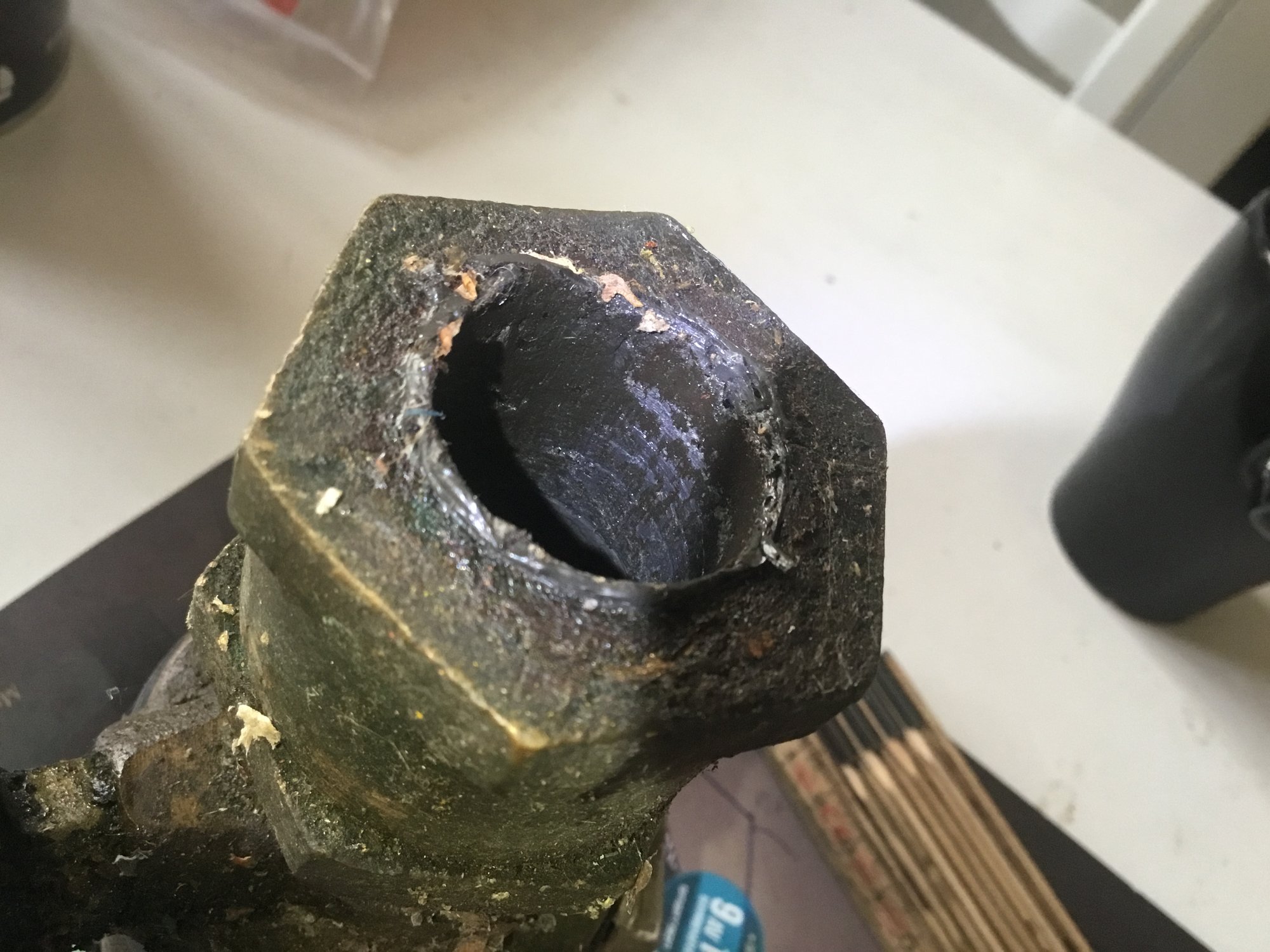

Helt ny på det här men här läst mig till till och har några frågor. Jag har axeltätning inne i båten enligt bild. Man kan tydligt se åtminstone 3 varv med vad jag tror kallas palmettsnöre. Jag har inte haft båten i sjön ännu, men vill kolla över sakerna innan den åker i. Det är många varv kvar på gängan, om jag förstått rätt så nyper man till muttern med jämna mellanrum (ganska långa) för att sätta press på fyrkantssnöret och på så vis hålla det tätt.
Skall jag sätta tillbaka denna historia igen eller ska jag satsa på nåt nyare, typ blackjack?
Om du ska behålla, denna som funkat i 40 år? Så kunde det kanske vara idé att byta snöret.
Finns på VVS firma.
Inte lätt att svara på din fråga, det där är en tätning som håller i en mansålder med lite fett och eventuell justering ibland.
Byter " snöre" gör man när som du konstaterat redan när gängorna för glanden är slut.
Köper du en Black Jack kommer du att bli nöjd, lite fett under läppen och klämma på den vid sjösättningen så att luften kommer ut, det är allt.
Ja fettet ska vara under BJs läpp, inte din. 😀

Tackar för svar! Om man tittar på fettet så ser man att är "vattenblandat" på proppellersidan av snöret. Men på andra sidan ser det svart och fint ut. Så det kanske har varit tätt trots allt?? Får suga lite på om det blir en modern grunka...eller inte.
Jag kastade mig handlöst över cutlesslagret då det fanns glapp där. Det satt nåt så in i......klöv det med sticksåg på några ställen, så nu är det ur. Så det blir ett nytt där i alla fall.
Drog med hela hylsan ut för att kolla konditionen på skrovet runt utgångshålet...och det var friskt. Vad ska man täta med där när man återmonterar?
För att svara på min egen fråga..det var ganska bra passning på stävlagret i skrovet, så jag tätade med International TÄT. Gängorna i hylsrörets bägge ändar tätade jag med lin och tjära/linolja. Monterade en RMTA axeltätning inne i båten.
Ser nu att linjeringen inte är hundra...när man snurrar på axeln ser man att gummit rör sig liiiite.
Självklart vore noll bäst...men vad ska man tolerera här? Förmodar att livslängden på axeltätningen förkortas om det inte linjerar. Motorn har inga kuddar...

14 timmar sedan skrev Heliac:
Du ska ha vattenfast fett i smörjkoppen som skruvas ner lite efter varje tur.. Den stora muttern ska du dra åt först när det börjar droppa för mycket från axeln. Det ska komma enstaka droppar från axeln. Om du drar åt stora muttern för hårt blir det för mycket friktion och varmgång i glandet (snöret inne i tätningen som utgör packningsmaterialet).
Långlivad komponent som går att underhålla men lite meckigare än moderna tätningar typ Black Jack. Glandtätningen är dessutom inte helt tät utan ska droppa lite, vilket en Black Jack inte behöver.
Om tätningen kastar (rör sig i sidled) beror det inte automatiskt på linjeringen utan på att axeln är krokig eller inte sitter centrerad mot flänsen på backslaget.
Lite kast är vanligt och inget att oroa sig för.
