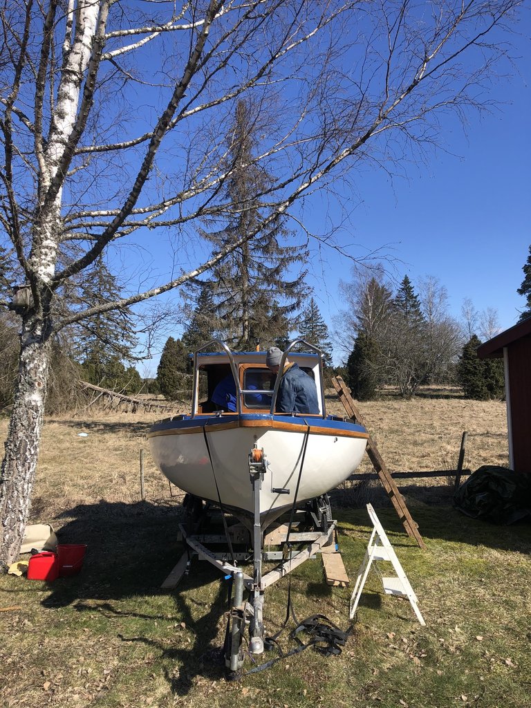

Milke 5 Postad 13 April , 2020 Hej! jag har nyligen köpt min första båt. En fin träbåt som är plastad när den byggdes (jag vet att detta inte är en favorit ibland träbåtsentusiaster). Båten är i kanon bra skick byggdes 2010 av han jag köpte den av. Jag har två frågor. 1. Han som byggde de har varje år bottenmålat båten med tjära. Jag tycker det verkar märkligt. Finns det något som kan vara bra med detta? 2. Om det skulle gå hål i plasten. Är man körd då eller kan det fixas på något sätt. Tänker att fukt tränger in i trädet och att det sedan är svårt att bli av med. tacksam för svar och tips runt plastad träbåt. Tack/ Milke Dela detta inlägg Länk till inlägg Dela på andra webbplatser

Jorgen01 494 Postad 13 April , 2020 Har du någon bild? Kunde vara kul att kika på skapelsen. Dela detta inlägg Länk till inlägg Dela på andra webbplatser
Milke 5 Postad 13 April , 2020 ChristerN. jo, men jag har gått på mag känsla. Han är 85år gammal och känns extremt ärlig. Det är hans lilla ögonsten. Tror inte han döljer nått. Skrovet känns väldigt håret och bra för vad jag kan bedömma. Dela detta inlägg Länk till inlägg Dela på andra webbplatser
Lintott 2 228 Postad 13 April , 2020 Det var vackra former på den damen. Ser ju välskött ut. Dela detta inlägg Länk till inlägg Dela på andra webbplatser
Milke 5 Postad 13 April , 2020 Tack! Ja, den är väldigt fin och väldigt välbyggd. Dela detta inlägg Länk till inlägg Dela på andra webbplatser

ChristerN 2 843 Postad 13 April , 2020 2 timmar sedan skrev Lintott: Det var vackra former på den damen. Ser ju välskött ut. Jag håller med. Och är förvånad. 12 minuter sedan skrev Peter_K: ”Tjäran” som du talar om låter mer som kall-asfalt, sådant använde man för att täta husgrunder med för sisådär en 30 år sedan men inte idag. Det är inte speciellt tätt. Vad den gör på båten, vad den fyller för funktion, kan nog bara båtbyggaren svara på. Om den nu har någon verklig funktion. Annorlunda är det hur som helst. Och även här håller jag med. Skulle säga att med bilderna har jag fått en helt annan uppfattning om båten och bygget. Och jag tror att den som byggde båten kan svara på många frågor då han verkar vara en man med en klar uppfattning om varför han gjort på ett visst sätt. Fråga varför tjäran (kall-asfalten som vi kallar den behöver du ju inte använda när du pratar med honom) sitter utanpå plasten och vad den har för funktion. Fråga också varför han byggde ett plastat skrov utanpå trät. Hur han gjort för att det ska sitta tight ihop. Om jag gissar rätt blir han nog bara glad för en massa frågor om båten. Lycka till och håll oss underrättade! Dela detta inlägg Länk till inlägg Dela på andra webbplatser
