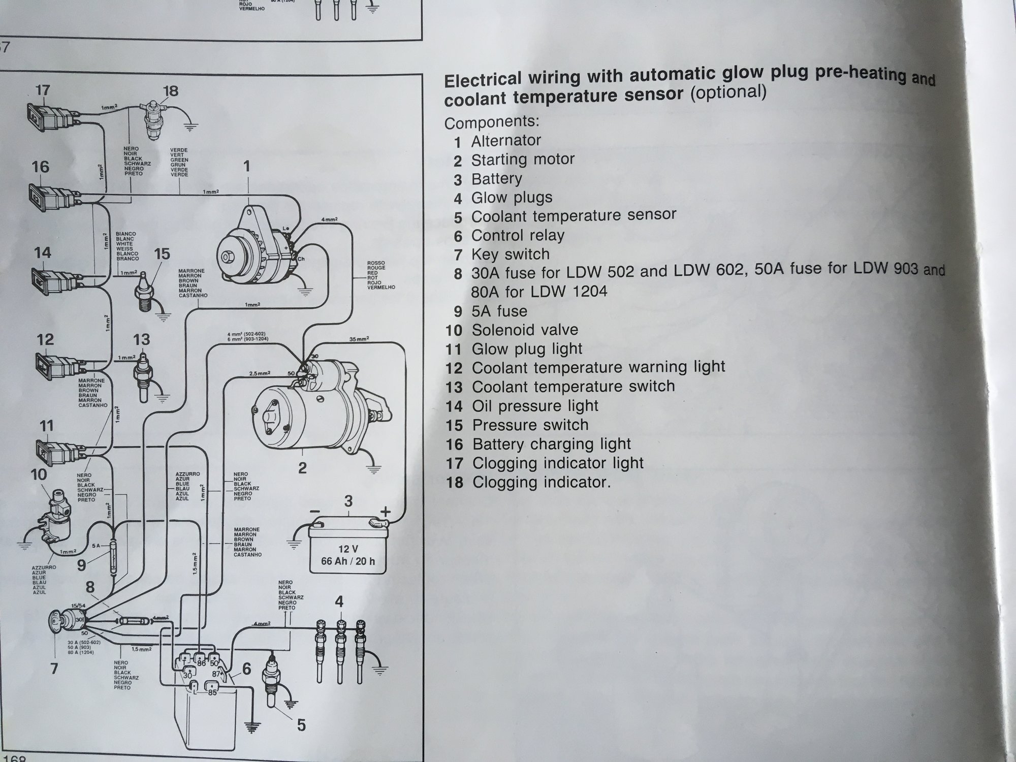

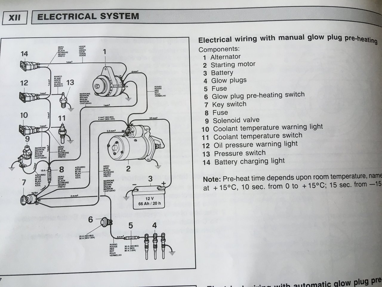

I motormanualen finns två varianter av kopplingsschema, den ena enkel och den andra med relä och någon form av automatik på glödningen. Den senare liknar mest det jag har:
Slutligen ett schema för startlåset:
När man vrider nyckeln till läge C, är det då själva panelen strömsätts?
Behöver jag ha en brytare på/av för att ersätta detta?
Finns det något bättre eller enklare sätt lösa nyckelfri start?

Om jag förstår rätt så kan jag byta ut tändningslåset mot två brytare, en B - C och en B - D?
I övrigt kan jag följa kopplingsschemat?
57 minuter sedan skrev IngemarE:
Och vad hjälper detta TS ?
Erkännes... Inte min sak att ha fel åsikter.
Råkade bara ögna igenom.
Kul med nya projekt!
2 timmar sedan skrev BSven:
Jo det stämmer. Jag har bara en tråd på min D men det spelar ju ingen roll. Jag flyttade bort mitt tändningslås en bit och satte en separat startknapp för att bli av med bilreflexen att stänga an motorn med nyckeln.

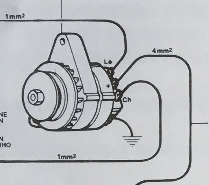

I manualens kopplingsschema finns på generatorn anslutningarna +, L, Ch och jord.
På generatorn finns B+, B-, D+ och W.
Kan ni hjälpa mig att reda ut vilken som är vilken?
Generatorschema.jpg.7ad19dc25696187d0625a2675ea15ec5.jpgGenerator.jpg.f7280647b4ad197a5d7977cfe88cb837.jpg

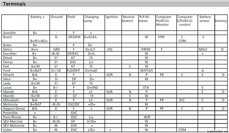

Man behöver veta vart kablarna i schemat tar vägen. Skickar med en tabell som borde kunna hjälpa dig.
+ i din scemabild gissar jag går till batteriet för laddning eftersom den är grövre än de andra två.
L och Ch blir svårare.
Märkningen på fotot löser du med tabellen.
