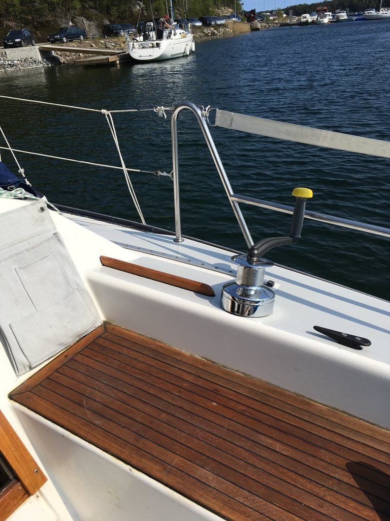

Jag tror teakskivorna ligger på något tryckimpregnerat (marint) plywood, har ungefär samma stuk som dig i sittbrunnen (fastlimmade), går inte borra underifrån.
Och nu undrar jag något annat om "Kinaolja". Jag skvätte tydligen lite mycket, det som kom på gelcoaten, tyx inte gå att tvätta bort (blivit något hårt segt vax). Aceton tyx mjuka upp det, men vad ska jag riva med (som inte repar)???
5 timmar sedan skrev Perrr:
Tveksamt.
Kanske är luckan till stuven av plywood, men att hela sittbrunnen skulle vara av plywood... nej, det tror jag inte en sekund på. Inte på en Beason 31.
Du ser pluggarna i teaken?
Syns tydligt på bilden.
Där sitter skruvarna.
Utöver de så ”limmar” nåtmassan ofta fast teaken, så ribborna brukar sitta av helvete.
20 timmar sedan skrev Perrr:
Jag tycker det syns rätt tydligt att den fasta delen till vänster är teak som skruvats i glasfiber och luckan till höger verkar vara någon form av skiva som klätts ovanpå med teak. Utförandet med en kantlist runt skivan var ett vanligt sätt att skydda kanten på fanérskivan som teaken skruvades fast i. På det sättet slapp man tillverka gjutform till de olika stuvfacksluckorna. Detta var ett rätt vanligt tillvägagångssätt på 70-talet. Skivan är med största sannolikhet av vattenfast plywood, kan vara en byggplyfa. Den svaga punkten i sådan luckor brukar vara kanterna på faneret, därför monterades kantlisten som skydd.
