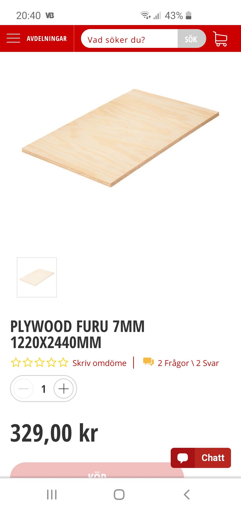

biff 1 Postad 10 Februari , 2020 Jag hade nog tänkte mig en sådan här skiva. Dela detta inlägg Länk till inlägg Dela på andra webbplatser
Peter_K 4 375 Postad 10 Februari , 2020 En länk hade varit bättre. https://www.bauhaus.se/furuplywood-7mm-1220x2440mm Där står nämligen att skivan är vattenfast och kokfast limmad. Är det många skikt - minst fem - så borde det funka till enklare grejer. Dela detta inlägg Länk till inlägg Dela på andra webbplatser
Georg_Ohm 5 109 Postad 10 Februari , 2020 3 minuter sedan skrev Peter_K: En länk hade varit bättre. https://www.bauhaus.se/furuplywood-7mm-1220x2440mm Där står nämligen att skivan är vattenfast och kokfast limmad. Är det många skikt - minst fem - så borde det funka till enklare grejer. Förr i tiden fanns det någonting som hette ”marinplywood” det kunde man bygga skrov av, och det gjorde man också, men det blev inte alltid så bra. Fukt letade sig in i laminatet från ändträet. Det fanns väl även då olika kvaliteter och även klantiga snickare. Idag är det nu limmat på ett annat sätt under väldigt högt tryck, och du skall ju inte bygga ett skrov utan använda skivorna till inredning så det går säkert bra! Men stryk på ett lager lack, särskilt på ändträet, alltså på alla snittade ytor, det är aldrig fel. Likaså några droppar lack i varje skruvhål. Den skivan jag skrev om tidigare känns igen på att dess yttersta lager är mörkbruna och ändarna är svarta. Den är väldigt hård. Dela detta inlägg Länk till inlägg Dela på andra webbplatser
