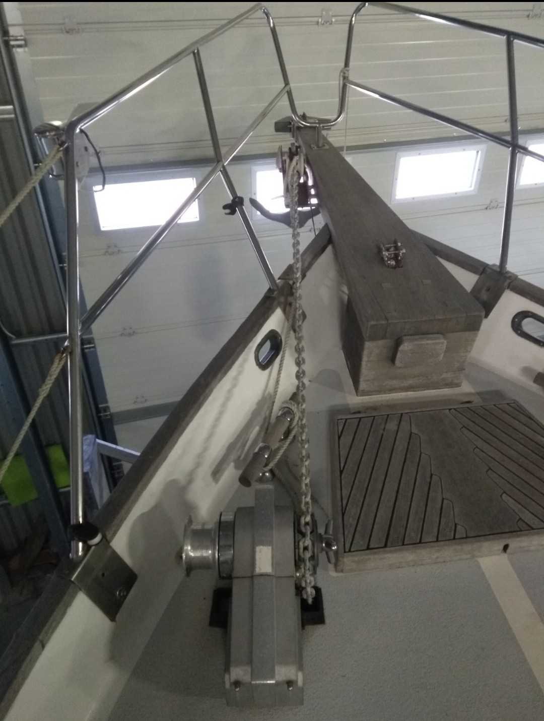

Vi har peke med förstag samt ett kutterstag längst fram på däcket (sitter iofs av praktiska skäl på "pekeplankan". Kutterstaget är förbundet med däcket under peket.
På förstaget (med rulle) skickar vi upp en reacher alt stor genua alt en högt skuren genua (yankee).
Kutterfocken sätts i kombination med alla i vindriktningar för om tvärs och i alla vindriktningar med yankeen. Kombinationen kutterfock/yankee har även fördelen att båda hissas högt så sikten blir god.
För oss fungerar det bra och det hela känns stabilt och i alla fall jag litar på hela arrangemanget även när det blåser lite mer.
Peket är gjort av en tjock teakplanka och fastsatt i däcket på båten (enligt bild).

32 minuter sedan skrev McLasse:
Det ser verkligen snyggt ut, härlig reling för fötterna när det lutar.
