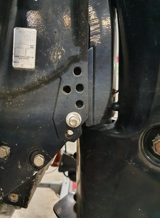

cocos 1 Postad 7 Januari , 2020 Hejsan har en örnvik 450 med en 30hk fyrtakt som planar ut dålig om en sitter längst bak om man är två stycken.. fören rakt upp och gräver ner sig bak.. läst att man kan flytta riggpinne men vet inte vart. Bifogar bild för hjälp http://www.bilddump.se/bilder/20200107120816-2a00:801:42a:765a::1856:26dd.jpg Dela detta inlägg Länk till inlägg Dela på andra webbplatser

M__G 322 Postad 7 Januari , 2020 Kan inget om den båten eller motorn, länken fungerade inte för mig men generellt så funkar det så att ju längre in mot akterspegeln motorn är ju lättare planar den, ju längre ut så går den fortare. För långt ut så vill den gärna hoppa med fören. Har man eltilt så justerar man allt eftersom fart, last och vågor påverkar. Du får helt enkelt testa, ex i inre läget och se hur det fungerar, flytta ett pinnhål, testa osv, någonstans hittar du en kompromiss som fungerar någorlunda till både accelerationen och fart. 1 Dela detta inlägg Länk till inlägg Dela på andra webbplatser

cocos 1 Postad 23 Januari , 2020 Hej! Tyvärr har jag vart bortrest och kom precis hem! ska försöka hinna med och testa båten i veckan då jag sticker iväg på jobb nästa vecka. Ska markera proppen och se om den flyttar sig men.. Men är de någon kunnig om riggpinne om jag ska prova de också? Dela detta inlägg Länk till inlägg Dela på andra webbplatser
