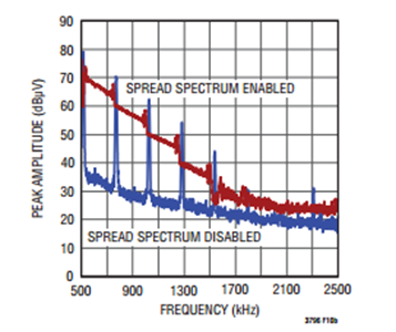

Georg_Ohm 5 126 Postad 7 Januari , 2020 7 timmar sedan skrev IngemarE: @Georg_Ohm: Att din bilstereo är enkel och billig är ingen anledning till att den lättare kan bli utstörd och får bli det av en regulator. Det enda en mottagare kan göra är att försöka lyssna så selektivt om möjligt och ignorera starka signaler utanför just där man lyssnar så bra som möjligt. Det skiljer de dyra från de riktigt risiga. Men de risiga har ju ofta sämre mottagning också, och kommer då höra även störningarna sämre. Så att bilstereon är dålig är bara ett svepskäl utan substans, ofta från dem som säljer den störande prylen. En godkänd och bra regulator stör ingenstans, och påverkar alltså varken en bra eller risig bilstereo- eller VHF-mottagare. Utvikning från ämnet, 60 sekunder: Testade nu hemma när båten står på land, ställde in en P1 sändare i Halland någonstans, gick någorlunda bra att lyssna, men så fort jag kopplade in regulatorn försvann mottagningen. Då blir det helt tyst på inställd kanal, inte brus eller någonting. Dubbelkollade sedan i bilen som står parkerad intill båten, och där kunde jag lyssna på Halländska sändaren även om regulatorn var igång i båten, så det är ju så att störningarna fortplantar sig i båtens elsystem, skall testa små störningsfilter till bilstereo, som jag har köpt, men tveksam om det hjälper. Om det inte hjälper köper jag en ny speldosa. Det kan väl vara så att billigare mottagare är just dåligt selektiva, dom tar emot allting...? Sedan försvarar jag inte firman som sålde den störande prylen alls, rent utav kriminellt att sälja en pryl som förorenar etern med skräp, om det nu är etern, men lika illa om den skickar ut störningar i elsystemet. -Nu har jag en multimeter med ocilloskop, men @IngemarE tror inte att jag kan se några störningar på det instrumentet, skall till en spektrumanalysator, var det så? Nåväl det var ju intressant i alla fall att titta på de olika "trapporna" som båtens båda invertrar producerar, rätt olika, men det är en annan sak. Dela detta inlägg Länk till inlägg Dela på andra webbplatser
IngemarE 3 907 Postad 7 Januari , 2020 (redigerade) 2 timmar sedan skrev Georg_Ohm: Det kan väl vara så att billigare mottagare är just dåligt selektiva, dom tar emot allting...? Jo, men även en dåligt selektiv mottagare (=en som har svårt att skilja på det på rätt frekvens och grannfrekvenserna) skall inte bli påverkad, då regulatorn inte skall skräpa ner något vare sig på just den frekvens du råkar lyssna på eller grannfrekvenserna som går in p.g.a. dålig selektivitet. Att det blir helt tyst beror på att där finns en överton (dvs en falsk bärvågsfrekvens) från regulatorns switchfrekvens, f. Dessa återfinns på varje f x n, där n kan sträcka sig till flera tusen. Det är när flera olika switchfrekvenser (genom att t ex lasten varierar eller instabil/dålig design) förekommer som det blir mer brusmatta. Men vissa regulatorkretsar har t.o.m. en "spread spectrum"-funktion som automatiskt drar switchfrekvensen lite upp och ner. Varför ? Jo, för att smeta ut energin i peakarna du hör så de vid ett formellt EMC test kanske blir just de få dB lägre som krävs för att (den dåliga designen skall) klara testen. Att man sedan smutsar ner hela frekvensbandet med brus istället för några enskilda frekvenser är ointressant, bara man klarar gränsvärdet.... Nedan ett exempel på hur det blir, från en tillverkare av switchregulatorkretsar. I en verklig (och prispressad) design avtar dock inte amplituden på övertonerna alls så snabbt, då figuren nedan kräver tämligen mycket filtrering. Och dessa filter slutar f.ö. fungera en bit upp i frekvens, och har man då inte andra filterkomponenter som tar vid (=ännu dyrare) så kommer en ny "skog" av störningar högre upp. Ofta på VHF. Men det är som sagt en "skrytbild" från en tillverkares hemsida: Det är tyvärr också dömt att misslyckas att sätta avstörning på radion, utom i mycket sällsynta fall där ledningsbunden störning är mycket dominerande. Brukar sällan vara fallet så fort man har lite anslutningskablar på störkällan samt frekvenserna är VHF och uppåt, då dessa sladdar redan efter ett par dm är bra antenner. Redigerad 7 Januari , 2020 av IngemarE 1 Dela detta inlägg Länk till inlägg Dela på andra webbplatser
Comfort4 99 Postad 7 Januari , 2020 Kanske skulle gå att linda spänningsmatningen kring en ferrit kärna innan radion brukar kunna dämpa störningar rätt bra. Lurigt med störningar ,EMC direktivet säger väl att alla EMC godkända prylar inte får avge o störa ut andra prylar men samtidigt säger väl direktivet att prylen inte heller får va känsligt för yttre störningar //Johan 1 Dela detta inlägg Länk till inlägg Dela på andra webbplatser
IngemarE 3 907 Postad 7 Januari , 2020 (redigerade) 10 minuter sedan skrev Comfort4: Kanske skulle gå att linda spänningsmatningen kring en ferrit kärna innan radion brukar kunna dämpa störningar rätt bra. Nej, men om man lindar regulatorns ledningar (samtliga !) alldeles intill den kan det däremot göra viss nytta. Det är rätt vad gäller störtålighet och störutsändning. Men EMC-direktivet är tämligen tufft på utsändande av störningar på radiofrekvenser av allmänt intresse. T ex är GPS-frekvensen sjukligt tuffa krav på, likaså rundradio m.m. Sedan är inte allt generellt. En radiomottagare avsedd att vara känslig för radiosignaler kan ju inte krävas tåla en radiosändning på t ex 3V/m (snällaste CE-kravet men ändå tusentals ggr starkare än ovan nämnda P1) inom sitt mottagningsfrekvensband utan att den tappar känsligheten på sin radiomottagning. Men den får inte gå sönder. Redigerad 7 Januari , 2020 av IngemarE Dela detta inlägg Länk till inlägg Dela på andra webbplatser
Georg_Ohm 5 126 Postad 7 Januari , 2020 13 minuter sedan skrev Comfort4: Kanske skulle gå att linda spänningsmatningen kring en ferrit kärna innan radion brukar kunna dämpa störningar rätt bra. Lurigt med störningar ,EMC direktivet säger väl att alla EMC godkända prylar inte får avge o störa ut andra prylar men samtidigt säger väl direktivet att prylen inte heller får va känsligt för yttre störningar //Johan Jag har ferritkärnor på både ingång och utgång på regulatorn, hjälper ingenting, men har inga på radions matning. Jag har även funderat på om det är dom däringa billiga USB-pluggarna samt eluttagen med USB som stör, så jag har tagit bort eller kopplat bort dessa, utan skillnad. Men då det går att lyssna på radio med avstängt solcellsladdning borde jag ju ha lokaliserat problemet. Både fast och bärbar VHF-radio tycks fungera, jag hör Sthlm-radio och yrkestrafiken runt Göteborg, och Ole, Olav, Geir med fler i norra Bohuslän... Provade Biltemas MPPT-regulator och den ger inga störningar, men jag har skrivit om detta i min tråd i ämnet, så vi skall kanske inte besudla denna tråd med detta, men vill bara göra andra uppmärksamma på att Tracers MPPT-regulator kan ge dessa störningar och att Solarlab inte vill svara på mail! Dela detta inlägg Länk till inlägg Dela på andra webbplatser

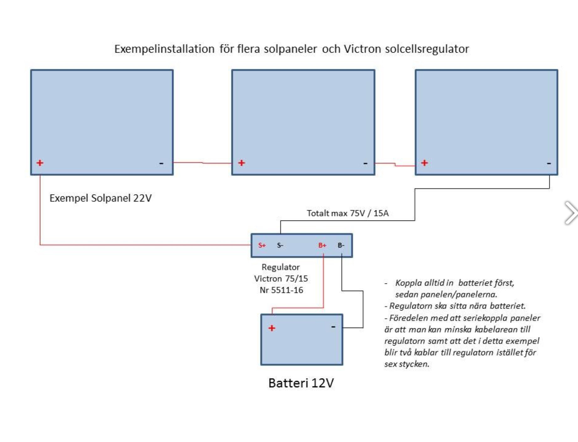

Gäst Postad 10 Januari , 2020 Ni som kan detta, jag hörde en grej om seriekopplande av tre paneler. Killen berättade att problemet med att ha tre paneler, om de är lite välvda på rufftaket, att det är den som ligger i mest skugga som blir dominerande i vad som de tre kan leverera. Alltså ingen av de tre levererar bättre än den sämsta. Så som det är med seriekopplade batterier då de bara ger max energin från vad det sämsta kan leverera. Är det så? Dela detta inlägg Länk till inlägg Dela på andra webbplatser
bhemac 2 860 Postad 10 Januari , 2020 3 minuter sedan skrev Silverfox59: Är det så? I princip, ja. Men de flesta paneler har inbyggda bypassdioder som kopplar förbi den panel som ligger i skugga. Men seriekoppling är inte föredra om man inte har väldigt långa kablar. Dela detta inlägg Länk till inlägg Dela på andra webbplatser
Gäst Postad 10 Januari , 2020 Okej, jag trodde att seriekopplande var bäst Dela detta inlägg Länk till inlägg Dela på andra webbplatser
bhemac 2 860 Postad 10 Januari , 2020 Seriekoppling ger högre spänning och därmed mindre förluster. Skuggas en panel panel så halveras dess produktion och då blir den totala produktionen bara 50% av max. Dessutom kan man bara öka effekten genom att antingen seriekoppla en precis likadan panel (om regulatorn tål spänningen) eller så kan man parallellkoppla med ytterligare en "tre-kombo". Dela detta inlägg Länk till inlägg Dela på andra webbplatser
anuba 521 Postad 11 Januari , 2020 Om man läser lite på verkar det inte finnas några tydliga fördelar med parallellt eller seriekoppling, enligt den här artikeln. I bägge fallen bestämmer den panelen som har minst sol och panelerna måste matchas. https://solarlab.se/solpanel2/datablad/Serie-parallellkoppling-solpaneler.pdf Om så är fallet skulle det vara effektivast om man sätter en regulator vid varje panel, om man tror att någon panel kommer skuggas. Då kombineras energin vid samma spänning. Dela detta inlägg Länk till inlägg Dela på andra webbplatser

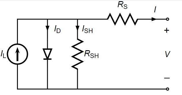

IngemarE 3 907 Postad 11 Januari , 2020 (redigerade) Nja, det behöver inte vara riktigt sant det som står i artikeln om parallellkoppling: "spänningen bestäms av den solpanel som har lägst spänning" OM man förser varje panel med en Schottkydiod i serie med plusledningen (vilket man bör göra och en hel del paneler redan har) blir det istället den med högst spänning som styr. Se dioden som en backventil. Då kommer en med lägre spänning (som kanske är skuggad) att "frihjula" och inte ha någon kontakt med de andra. Panelen med högst spänning bestämmer, och när den lastas så spänningen sjunker tar de andra vid och s.a.s. "möter upp"/skjuter till ström vid en nivå som motsvarar dess belysningsgrad. Lägger man alla paneler parallellt direkt utan dioder är f.ö. inte att rekommendera. Redigerad 11 Januari , 2020 av IngemarE Dela detta inlägg Länk till inlägg Dela på andra webbplatser
anuba 521 Postad 11 Januari , 2020 Det borde tipset borde hjälpa men jag trodde faktiskt att solcellen inte kunde leda ström baklänges men när jag kollade det ekvivalent kretsschemat för en solcell, så ser det faktiskt ut som en bakdiod skulle behövas. https://en.wikipedia.org/wiki/Theory_of_solar_cells Men det är nog inte omöjligt att vissa paneler har inbyggda dioder. När jag hade gjort en installation på en båt med två stycken 30 W Hjertman-paneler, fick jag ut halva strömmen, på 12V sidan, när jag täckte över en av panelerna. Då borde ju den panelen med mest sol driva. Dela detta inlägg Länk till inlägg Dela på andra webbplatser
bhemac 2 860 Postad 11 Januari , 2020 Dioden som brukar sitta i paneler är till för att koppla förbi skuggad panel vid seriekoppling. Backdiod har jag nog aldrig sett sitta som standard. En solpanel är ganska ekvivalent med ett batteri med högt inre motstånd. Dela detta inlägg Länk till inlägg Dela på andra webbplatser
