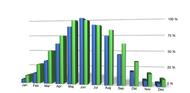

larban 69 Postad 3 Februari , 2020 Som referens. Jag kollade av mitt förbrukarbatteri på 100 ah strax innan nyår och fick en chock. Det var till hälften urladdat. Har endast en regulator och 80w solcell kopplad till batteriet. Solcellen är riktad åt söder innanför vit presenning och jag hade hoppats att den skulle ge laddning, men på de 2,5 månader båten stått på land hade alltså ca hälften dragit ur. Jag laddade batteriet fullt och tog av polskorna, känns bättre så. Kollade igen igår och laddningen låg då på ca 90*%. Laddade ett par timmar medan jag fixade med båten. Det har varit väldigt lite sol denna vinter🙃 1 Dela detta inlägg Länk till inlägg Dela på andra webbplatser
bhemac 2 860 Postad 3 Februari , 2020 8 minuter sedan skrev larban: Det har varit väldigt lite sol denna vinter Jotack, det märks. En 25W panel ska under dec/jan ge ca 40Wh/dygn. En gissning är att det har varit hälften i år. Säg 20Wh x 30 dagar=600Wh eller 50Ah. Dela detta inlägg Länk till inlägg Dela på andra webbplatser
Skuten 18 Postad 3 Februari , 2020 2 hours ago, ChristerN said: Vet inte hur stor batteribank du har men om man leker med tanken att du har 200 Ah som var helt fulladdade vid upptagningen och batterierna är helt friska och om vi antar att självurladdningen är 3% per månad vid +8 grader så tappar du 6 Ah i månaden. Om vi fortsätter att anta att regulatorn drar 30 mA så tar den 0,03 x 24 x 31 = 22 Ah på en månad. Du har då på 5 månader totalt tappat 140 Ah. Om vi gissar att din lilla solpanel under de 5 mörka månaderna gett 10 Ah i månaden (tveksamt i det mörker som varit) så har du tappat 90 Ah netto. Med detta lilla exempel så kan du iaf bilda dig en uppfattning om vad som krävs. Korta svar på dina frågor: Räcker en 25W panel? Nej, inte under de mörkaste månaderna åtminstone. Ger panelen något även under molniga dagar? Ja, något men långt ifrån tillräckligt under de mörkaste månaderna. Tack för svaren i tråden! Jag är novis på området men blir lite fundersam kring vad jag faktiskt kan förvänta mig att 25w-panel ger i tillskott. I din beräkning nämner du 10Ah månatligen för de mörkaste månaderna . Men om man som Behamac anger nedan istället räknar på 50Ah månatligen för jan-feb så kanske jag klarar mig ändå eftersom jag då hamnar på netto -10Ah istället för -90Ah som i din beräkning? Att gå -10Ah på fem månader kan väl knappast vara skadligt för batterierna? Dela detta inlägg Länk till inlägg Dela på andra webbplatser
bhemac 2 860 Postad 3 Februari , 2020 51 minuter sedan skrev Skuten: Men om man som Behamac anger nedan istället räknar på 50Ah Sorry jag räknade som en kratta! 25W panel ger ca 10Wh/dygn nu och då blir ca 25Ah per månad men kanske hälften i med nuvarande väder. Men nu är det februari och solen ger betydligt mer. Om den bara visar sig. Dela detta inlägg Länk till inlägg Dela på andra webbplatser

bhemac 2 860 Postad 3 Februari , 2020 Energin man får från solen varierar kraftigt under året så i de flesta fall klarar man dec/jan ändå. Räkna med att under juni så ger en panel ca 4 ggr sin märkeffekt per dygn i snitt dvs fån en 100W panel får man ut 400Wh/dygn. Detta är siffror som är ganksa statistiskt riktiga. 1 Dela detta inlägg Länk till inlägg Dela på andra webbplatser
