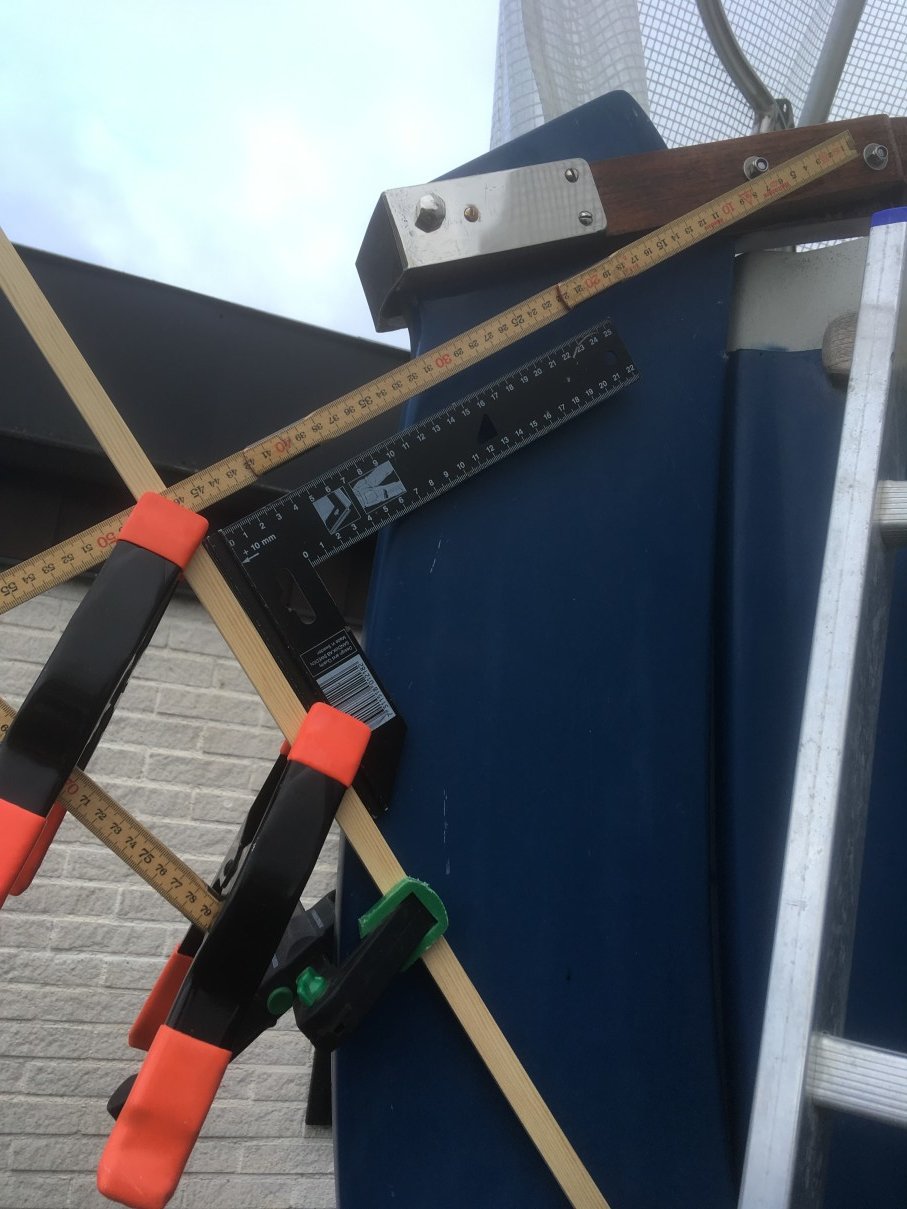

En huvudvärk som drabbar alla kosterägare är montering av autopilot och alla kosterägare är tvugna att uppfinna hjulet på nytt eftersom alla kostrar är lite, men tillräckligt, olika för att det inte skall finnas en standardlösning.
Varför skulle det vara särskilt svårt på kostrar?
Låt mig förklara:
Enligt instruktionen så skall rorkultsautopiloten monteras vågrätt, i rät vinkel mot rorkulten och exakt 46cm framför, och i rät vinkel mot, rodrets centrumaxel.
Vi fäster en träribba längs rodrets centrumaxel.
Vi mäter upp rät vinkel och 46cm framför
Jaha, och vad är problemet?
Där finns ingen båt att montera autopiloten på.
Den hamnar i tomma intet!
Man måste alltså bygga ut båten på något sätt.
Jag valde en "hajfena" som jag kapade av och fäste horisontellt mot båtsidan.
Med en kloss ek, epoxi och lite delar från båttillbehörsaffären fick jag till det här:
Nu kan autopiloten sväva i den position som den kräver för att fungera bra.
Den är styv och håller för kraften från rodret men om det behövs kan jag lätt sätta dit en snedstötta nedåt för att förstärka konstruktionen.
Jag funderar lite löst att då skulle jag även kunna ha det som fäste för jollens utombordare.

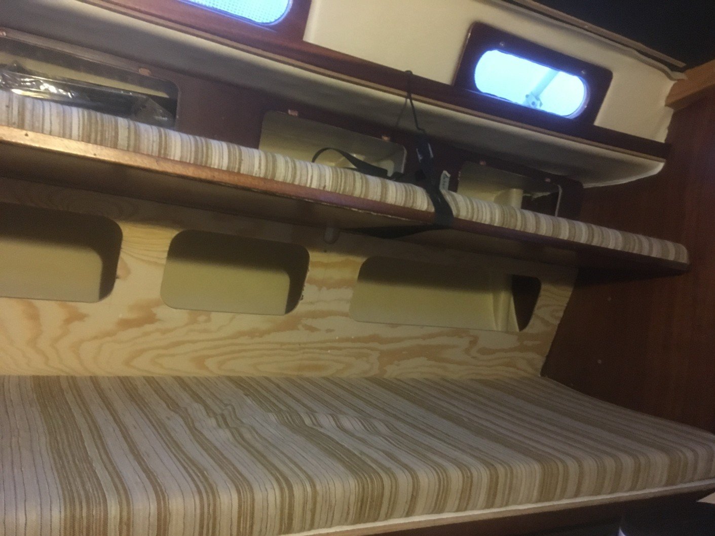

Något som utmärkte inredningen när jag köpte båten var att man uppenbarligen varit helt ointresserad av stuvutrymme. Det mesta utrymmet var inte bara outnyttjat utan även oåtkomligt. Min ambition är den motsatta, så maximalt utnyttjat utrymme som möjligt (alla långfärdsseglare klagar på bristen av stuvutrymme alldeles oavsett hur stor båt de har) och, av säkerhetsskäl, inget utrymme som är oåtkomligt så att det försvårar felsökning eller nödreparation. Eftersom min båt är en tidig årsmodell så saknas i princip helt liner (innerskrov) så jag slapp ta bort det.
Något som jag däremot lyfter på hatten för är hur de hade ordnat salongskojerna.
I normalläge så är det som en vanlig soffa.
När man skall sova så vinklas ryggstödet bakåt så att man kan utnyttja hela kojens bredd.
Ännu bättre är det som sjökoj.
Denna lösning behåller jag men jag utnyttjar det maximala utrymmet bakom ryggstödet.
Detta blev pausat då jag ville göra så mycket utomhusarbete på hårda sprayhooden som möjligt innan det blev för kallt. Nu tror jag ni är i princip uppdaterade så långt som jag har kommit!

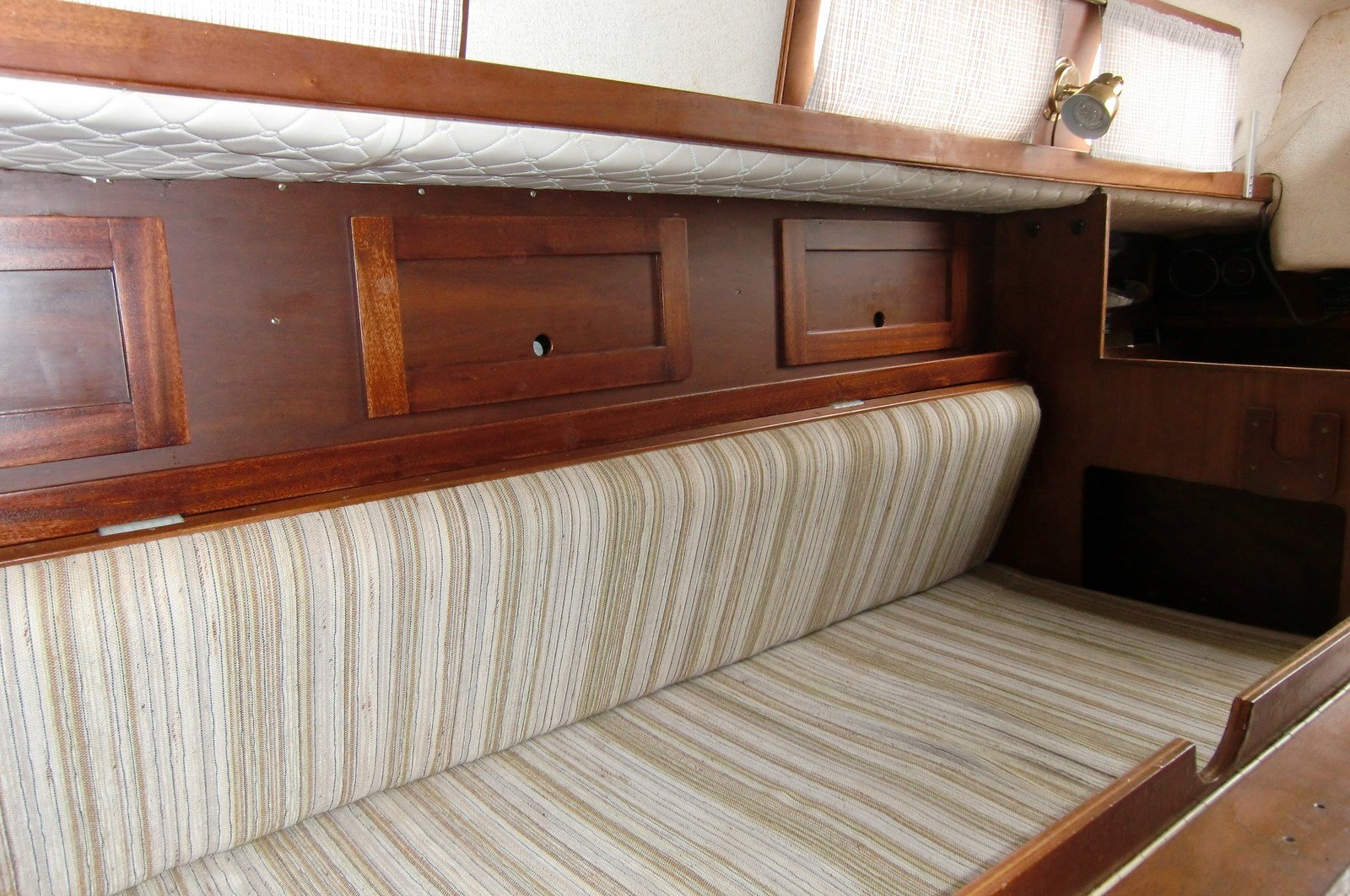

Hade samma typ av lösning i Biancan, ett slingerskott som låg inrullad under soffan och ett uppfällbart ryggstöd. På BB-sidan kunde jag förvara gummibåt med åror. På SB sida brukad jag ha det uppfält, praktiskt är man ville vila lite och samtidigt ha koll på plottern vd fotändan.
Lite filtar och kuddar mm förvarads ovanpå ryggstödet i uppfällt läge.
Eftersom båten saknade stickkoj så fanns det två jättestora stuvfack. Dessutom ett litet akterdäck med ett stuvfack för ankare och gasol.

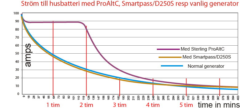

Vad är det som Sterling gör bättre och skulle en Sterling ersätta både Duo och Smartpass eller bara Smartpass?
1 timme sedan skrev BSven:
Denna bild säger det mesta. Alla vi som har Sterling kan intyga att den stämmer ganska bra med verkligheten. Dessutom fungerar den med alla batterityper inkl LiFePO4. Den ersätter både D250/Smartpass.
Smartpass är egentligen rätt tänkt men den kan bara leverera 20A vilket ju är alldeles för lite.
Därför kom D250 som egentligen bara kopplar förbi Smartpass tills strömmen sjunkit till 20A. Kan i princip ersättas av ett relä.
Alternativet till Sterling är fler batterier. går man från tex tre till fem AGM batterier så kommer generatorn ladda allt den kan ganska länge.
Glömde du möjligen bilden?
29 minuter sedan skrev BSven:
inte då ;) Det var för att göra inlägget mer spännand...
6 minuter sedan skrev bhemac:
Var kommer bilden ifrån?
4 minuter sedan skrev BSven:
Ursprungligen från Sterling men Ctek har jag ritt in efter uppgifter från Ctek.
Kan det verkligen vara rätt? D250 bör väl rimligen hålla (bulk)laddningen på 20A till dess batteriet börjar närma sig fullt? I figuren fortsätter strömmen att minska även efter 3 timmar trots att batteriet bara är halvladdat. Om inte D250 höjer laddspänningen så att batteriet kan ta emot 20A är den ju helt meningslös. Måste vara felritat?
Och hade Smartpass (jag vet inget om den) fungerat som den borde, så skulle väl den rimligen hållit uppe spänningen pss som ProaltC. Annars är ju den helkass och fungerar bara som ett relä.
