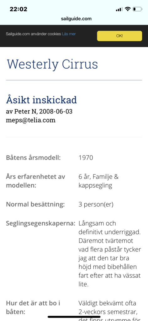

Peter_K 4 385 Postad 14 November , 2019 (redigerade) På Sailguide skriver en ägare så här... ”Långsam och definitivt underriggad” så på med mer segel 🙂 Redigerad 14 November , 2019 av Peter_K Dela detta inlägg Länk till inlägg Dela på andra webbplatser
Botved 94 Postad 14 November , 2019 Jo jag har läst alla. Men vår har ju redan mer segel än den vanliga. Jag är lite rädd för att konstruktören en gång i tiden ökade så mycket som den ansågs klara på ett bra sätt. Visst, förhållandena i Engelska kanalen är ibland riktigt tuffa så det finns förmodligen marginal. Tidigare ägaren av vår båt som ägt henne 35 år hade känslan av att hon var lite begynnelsevek men nådde en fart nära rimlig maxfart ganska fort. Hon nådde 5 knop i relativt lätta vindar. Dela detta inlägg Länk till inlägg Dela på andra webbplatser
