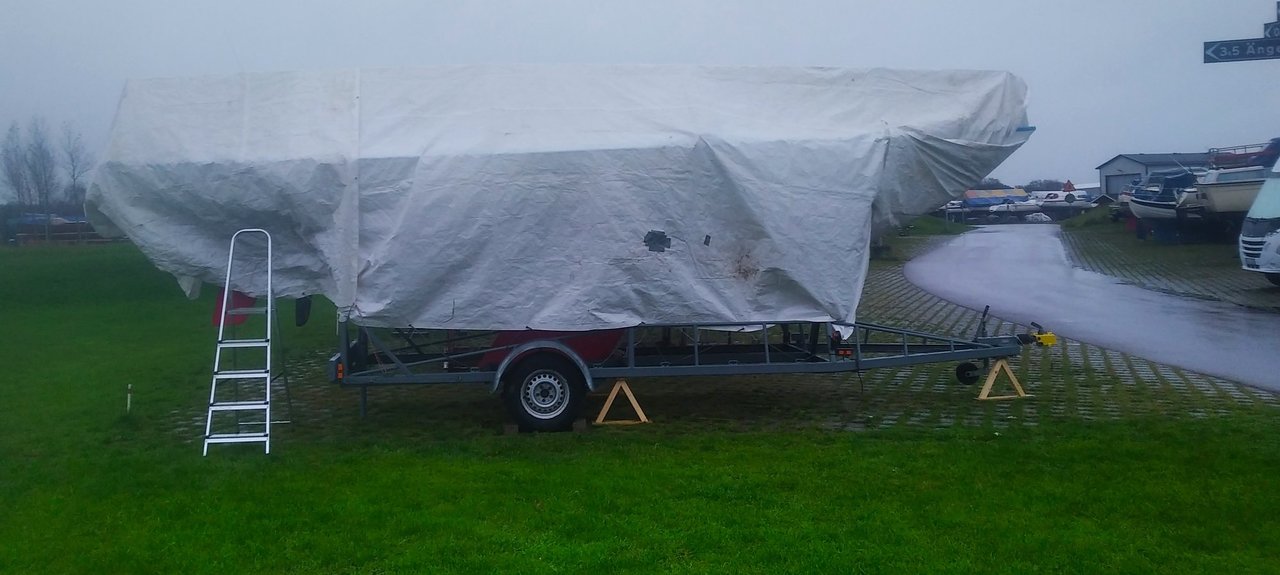

Det säljs många formsydda presenningar nu för tiden. Men gemensamt för dessa är att de fortfarande är väldigt breda i förhållande till längden. Min segelbåt är 8,25 x 1,9 meter men det finns inga presenningar som är i närheten av dessa mått.
Är det värt besväret att försöka sy in en presenning och hur tätt ska man då sätta öljetterna för att den ska hålla så länge som möjligt?
Som ni ser på bilden behöver jag nu två presenningar och de skyddar även båtkärran..IMG_20191102_152428.thumb.jpg.2af33b5001eda2cdd75c331641175b7b.jpg
24 minuter sedan skrev Dava:
En fördel med att sy in är att du kan förstärka kanterna betydligt mer än vad de brukar vara från början.
Ang avstånd mellan öljetterna tror jag det är bra att ha dem ganska tätt. Då sprider man ut belastningen, som blir när det blåser, på många punkter.
Vi har en formsydd från Biltema och där är det ganska tätt mellan öljetterna. Kommer dock inte i håg hur tätt (30-40 cm...kanske?). Vi har bundit i samtliga. Det gick åt mycket rep och det ser lite lustigt ut, men det känns tryggare när vinden får för sig att riva i.
Hur långt ner vill man att den ska gå?
Jag är nöjd om den hindrar att det samlas snö på däck som kan töa-frysa-spränga
Jag byggde en träställning av 45x70 reglar och ryggåsbeslag och motsvarande vinkelbeslag (Biltema) som går en bit utanför relingen. Då får man även bort presenningen från skrovet. Nu hade jag tänkt att överhänget skulle varit lite större men av olika amatörmässiga orsaker blev det inte så.
Min presenning går ungefär ner till halva skrovsidan. Hade gärna haft presenningen lite längre ner på skrovet, nedanför vattenlinjen, men den räckte inte till.

Skulle också säga kolla Press o Son. Jag var där å köpte min press direkt i butiken i Bromma för nåt år sedan. Tillverkningen skedde vägg i vägg och vad jag förstått kan man få de mått man önskar. Så de kan säkert fixa en långsmal pressening åt dig. På de genomskinliga pressarna kring 250g får man en förstärkningsremsa med massor av små hål i istället för öljetter längs kanterna. Det har funkat mycket bättre än öljetter tycker jag. Jag sätter en lina varje halvmeter. Även nocken är förstärkt och den kostade inte märkbart mer än vilken båtaffärspress som helst.

Vill inte lägga pengar på en ny presenning och blir det en ny får den inte vara för tung. Tycker egentligen att den 120 g/m² jag har nu är perfekt.
Biltema har en på 180 g som är 7x10 meter, den skulle jag kunna förvandla till två st 3,2x9 med rejäla kanter.
Det ska ju blåsa lite imorgon men är presenningen kvar ska jag nypa i några extra öljetter och slänga en tamp kors och tvärs några gånger.
Blir det riktigt fint väder några dagar kanske jag syr in den som sitter på..
