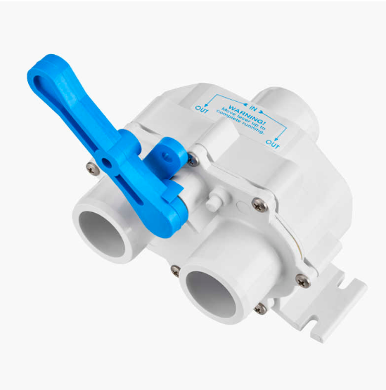

FinaKillen 50 Postad 6 Juni , 2020 Jag tror jag hittat vinnaren. Då det verkar vara samma pris på en elektrisk pump som en manuell som ska klara toalettavfall så har jag fastnat för nedan pump. Det var också kampanj på den i lokala båtbutiken. Det blir till att skarva på lite kabel och en anslutning, så pluggar jag in den när den behövs. Det blir också nedan Y-ventil från Båttema. 1 Dela detta inlägg Länk till inlägg Dela på andra webbplatser
Georg_Ohm 5 127 Postad 6 Juni , 2020 Jag har i princip samma lösning, men bordsgenomföringen under vattenlinjen. Jag köpte ett ”Y-rör” då backventilerna i pumpen hindrar att jag suger upp havsvatten med sugtömningen, i ditt fall suger luft. Man jag kan ju också stänga en kulventil i min bottengenomföring, men det har inte behövts. Den elektriska pumpen du köpt är jättebra! Jag har två ombord dels till septiktanken dels en som länspump. Jag har två tömningspumpar seriekopplade, först en elektrisk och sedan en manuell, dessa har då sammanlagt minst två backventiler. Dela detta inlägg Länk till inlägg Dela på andra webbplatser
