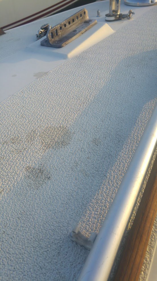

Hej. Har en Fjord Weekender från 70-talet där gelcoaten är ganska matt. Hur kan jag få tillbaka lysten.? Gelcoaten är i fint skick.

Jag har endel lava/mossa i den räfflade (anti-halk) gelcoaten, (samt olja), hur får jag bort det?
Har även skvätt olja (kina olja), som inget tyx bita på. Aceton, rubbing/putsmedel, samt drämel-maskin tyx bita lite, men kommer inte åt på alla ställen, speciellt inte vid räfflad gelcoaten.

Med oxalsyra och rotfruktsborste har jag fått bort sånt i halkskyddsmönstret som jag tidigare bara fått bort med pennkniv

Jag funderar på att gå över hela båtens gelcoat med rubbing, och sedan vaxa. Så blir jag av med kinaoljan, och matt gelcoat samtidigt.
Men det går ju inte polera anti-halk gelcoat med varken rubbing, eller vax?
Vad kan man göra med anti-halk gelcoaten, måla över? Sett Biltema säljer någon (akrylbaserad -ingen härdare?) halkskydd.  https://www.biltema.se/bat/batvard/batfarger/grundfarger/halkskyddsfarg-075-l-2000039746
Biltema säljer även microglasballonger, så man kan göra sin egen lätta spackel -gelcoats massa.
Kan man inte ta lite fin sand ifrån stranden, blanda ut i ny satts gelcoat, och stryka över befintligt anti-halk -gelcoat? (så maskerar man lava/mossa mm därunder)

Går det inte polera och vaxa, så får jag måla nytt lager gelcoat (med sand i).
Får bli min special smörja, gelcoat + sand.

Att "måla" ett däcksmönster med gelcoat (eller egentligen topcoat) skulle jag aldrig ge mig på. Det är en rätt trögflytande "färg" som jag tror blir svår att få jämn. Då ska det slipas o rubbas för att få det någotsånär snyggt. Verkar kunna bli hur jobbigt som helst.
Jag hade föredragit att använda en tvåkomponents lackfärg. Det finns några olika fabrikat att välja på. Fördelen är att de flyter ut mycket bättre så att slutresultatet tål att titta på. Du kommer att se antydningar av halkskyddsmönstret även efter målningen.
Före målning av halkskyddsmönster körs med stålborste i kopp för att rugga upp den gamla gelcoaten i halkskyddet.
Jag har hört/sett/läst varning (minns inte var o har ingen egen erfarenhet) för alltför mycket halkskydd i däcksfärgen. Det lär bli fruktansvärt strävt och sliter ut både kläder o kroppsdelar om du inte är försiktig.
