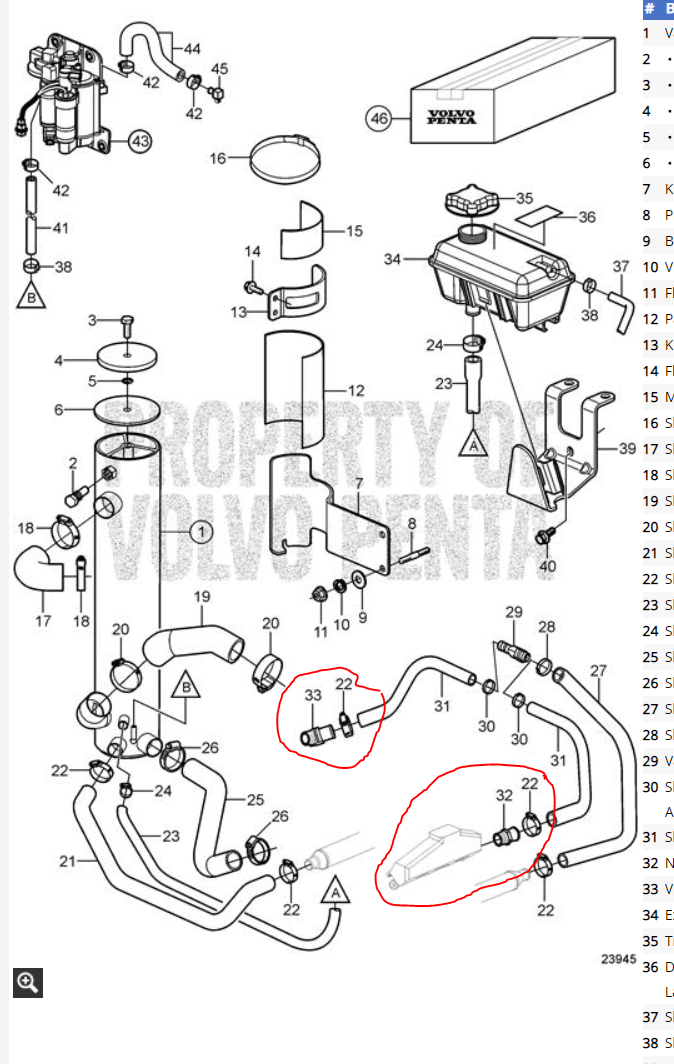

mikaojje 61 Postad 22 September , 2019 Tilläggas skall att larmet kom plötsligt efter båten legat några veckor utan användning. Så kan vara så att flödet räcker när det inte sitter halvtulpaner i kylvattenintaget på drevet. Dock upplevede jag och mekanikern att flödet var ganska dåligt väl på land utan drev. Skall lägga upp video.. Har idag släppt på slangen mellan impellerhus och värmeväxlare, hittade lite snäckor och skit i värmeväxlaren men inte mycket. Följde senare slangen från värmeväxlare till limporna. Precis innan limporna delas den i en T-koppling till de båda limporna. När ja klämmer på slangen knastrar de som om man krossar knäckebröd. Plockar av en av slangarna från limpans baksida. Ut kommer vad jag tror är rostflagor från limpan samt glykol efter konservering. Skulle ni tro att de e här mitt problem ligger? Rost i limpor som rinner bakåt å samlas i slangen som inte "kommer ut" genom limpa/knä. Kanske är läge att byta limpor och knän ändå, kanske är så att kylkanalerna är igensatta? Rimligt? Ändå säger mekanikerna att de ser fina ut, dock har han bara släppt på delning mellan limpa/knä. Vet inte när dessa är bytt... Återkommer med video Dela detta inlägg Länk till inlägg Dela på andra webbplatser

mikaojje 61 Postad 23 September , 2019 Är det verkligen ett fenomen att de rostar och hindrar vattenflödet? Tycker man hör mest att de rostar och avgaser och vatten blandas för tidigt och därmed rinner tillbaka in i cylindrarna. Släppte på slangen vid nr 32, ut kom en mängd rost. (som jag antar inte går ut med avgaserna eftersom de fastnat där) Enda sättet att vet är väl att starta, men nu är den konserverad... Dela detta inlägg Länk till inlägg Dela på andra webbplatser

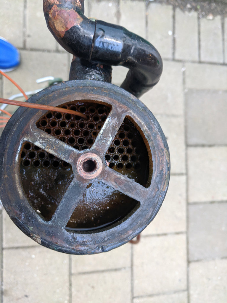

Gelis 695 Postad 23 September , 2019 Gör rent värmeväxlaren, den är vad jag förstår monterad på högkant, så är lätt att det sätter igen sig i botten. Jag rev isär min nu efter upptagning och ca 30% av tuberna var igensatta på ena sidan. Min växlare är monterad horisontellt och ändå var det mycket skit på inloppsidan. Ska du riva isär så se till att ha nya gavelpackningar redo. Finns hos Martec. Dela detta inlägg Länk till inlägg Dela på andra webbplatser

mikaojje 61 Postad 23 September , 2019 3 timmar sedan skrev Gelis: Gör rent värmeväxlaren, den är vad jag förstår monterad på högkant, så är lätt att det sätter igen sig i botten. Jag rev isär min nu efter upptagning och ca 30% av tuberna var igensatta på ena sidan. Min växlare är monterad horisontellt och ändå var det mycket skit på inloppsidan. Ska du riva isär så se till att ha nya gavelpackningar redo. Finns hos Martec. Jag tog loss slangen på inloppsidan, kan inte säga att ja kände mycket. Lite smuts å enstaka små musselskal. Dock vet ja inte hur rören ser ut men funderar på om det verkligen är orsaken med tanke på antal timmar och årtal.. Frågar mig också varför larmet kom sista turen, om rören är "täta" borde jag fått larm tidigare under sommaren, kanske? Limpor och knän tror jag är orginal från 2011, även om meken öppnat dem och konstaterat att det inte behövs bytas.. De var ganska mycket rost som rann ut bakvägen ur dem. Kanske löste bara det problemet Funderar på om jag skall till våren när minusgraderna försvunnit 1, Rensa limpor på rost genom sköljning samt byta impeller ändå 2, byta limpor/knän 3, Sätta en transparant slang mellan impeller och VV för att se att ja inte har läckage 4. Ge mig på VV om ja inte fått bättre flöde Dela detta inlägg Länk till inlägg Dela på andra webbplatser
Gelis 695 Postad 24 September , 2019 7 timmar sedan skrev mikaojje: Jag tog loss slangen på inloppsidan, kan inte säga att ja kände mycket. Lite smuts å enstaka små musselskal. Dock vet ja inte hur rören ser ut men funderar på om det verkligen är orsaken med tanke på antal timmar och årtal.. Skiten sätter sig i början av rören och som du skriver så ser du inte dessa. Nu behöver det ju inte vara det men är den billigaste och nästan enklaste kontrollen/åtgärden att göra. Nya gavelpackningar kostar runt 300kr hos Martec. Dela detta inlägg Länk till inlägg Dela på andra webbplatser
mikaojje 61 Postad 24 September , 2019 2 timmar sedan skrev Gelis: Skiten sätter sig i början av rören och som du skriver så ser du inte dessa. Nu behöver det ju inte vara det men är den billigaste och nästan enklaste kontrollen/åtgärden att göra. Nya gavelpackningar kostar runt 300kr hos Martec. Drar mig lite för att riva det själv. Mest för att jag inte vet hur jag fyller på ny glykol och luftar. Hmm.. Dela detta inlägg Länk till inlägg Dela på andra webbplatser
Gelis 695 Postad 24 September , 2019 (redigerade) Beror på hur trångt det är i motorrummet. Finns det plats att lossa gavlarna på växlaren där den sitter så behöver du inte tömma växlaren/motorn på glykol. Gavlarna öppnar bara sjövattensidan i växlaren. Sedan så rensar du rören uppifrån med en lämplig ståltråd. Jag använde en pianotråd som jag satt i skruvdragaren och körde runt och fram o till baka med, en liten svag böj i änden av tråden gör att tar bort skräp och beläggningar i rören. Man kör lite försiktigt utan brutalt våld. Redigerad 24 September , 2019 av Gelis Dela detta inlägg Länk till inlägg Dela på andra webbplatser

Gelis 695 Postad 25 September , 2019 Så här ser det ut när man tagit bort gavlarna på växlaren . Dela detta inlägg Länk till inlägg Dela på andra webbplatser
