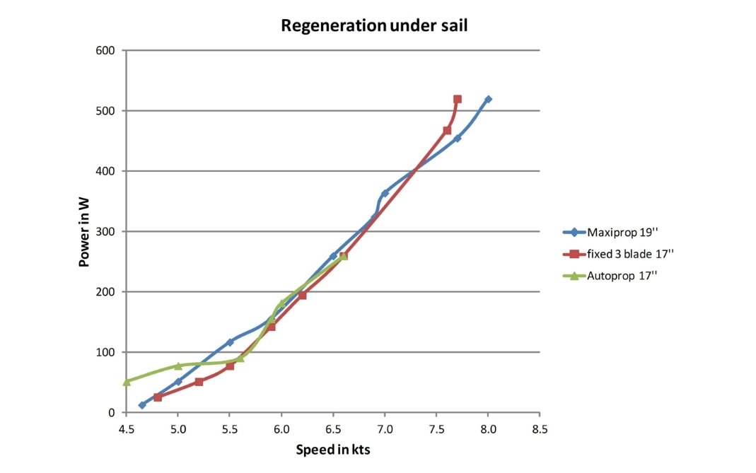

Peka67 168 Postad 30 Juli , 2019 40 minuter sedan skrev bhemac: Så, för att sammanfatta. Klarar man sig med 10 M räckvidd så blir kostnaden ungefär som för en ny liten diesel. Instämmer helt med bhemac, mycket klokt sagt. Just nu känns dieselhybrid som det bästa valet. Man kan gå in och ut ur hamn på eldrift, stötta med eldrift i en trång passage. Och snabbt väja undan med eldrift om segel inte räcker till. Vid segling laddar propellern ganska snabbt upp batterierna i fart över 4-5 knop, där även solceller kan bidra. Vid dieseldrift så laddas batterierna snabbare än med vanlig motor. Dela detta inlägg Länk till inlägg Dela på andra webbplatser
Mackey 4 992 Postad 30 Juli , 2019 (redigerade) 1 timme sedan skrev Peka67: Vid segling laddar propellern ganska snabbt upp batterierna i fart över 4-5 knop... Så här tänker jag om detta utan att ha någon direkt kunskap om elgenerering med båtpropeller. Det går nog att få en laddström på 3 - 5 A, så efter en hel dags segling bör det räcka för att komma i och ur en hamn. Redigerad 30 Juli , 2019 av Mackey Dela detta inlägg Länk till inlägg Dela på andra webbplatser
Peka67 168 Postad 30 Juli , 2019 2 timmar sedan skrev Mackey: Det går nog att få en laddström på 3 - 5 A, så efter en hel dags segling bör det räcka för att komma i och ur en hamn. Nytt för mig också, men farten har stor betydelse för elgenereringen. Nedan är ett diagram från Beta marin. Dela detta inlägg Länk till inlägg Dela på andra webbplatser
bhemac 2 864 Postad 30 Juli , 2019 3 timmar sedan skrev Mackey: Det går nog att få en laddström på 3 - 5 A, så efter en hel dags segling bör det räcka för att komma i och ur en hamn. Det kostar nog mycket mer än det smakar. Ett dieselelverk som ger 2kW kostar drygt 10 papp, axelgenerator hamnar på samma på samma pengar men ger kanske 0,1 kW. 1 Dela detta inlägg Länk till inlägg Dela på andra webbplatser
Peka67 168 Postad 30 Juli , 2019 1 timme sedan skrev bhemac: Det kostar nog mycket mer än det smakar. Ett dieselelverk som ger 2kW kostar drygt 10 papp, axelgenerator hamnar på samma på samma pengar men ger kanske 0,1 kW. Bhemac en av mina favorit båtar har hydraldrift jag har länge haft en dröm om att byta ut hydraldriften till eldrift med elverk. Båten väger ca: 4500kg. Jag förstår begränsningar i eldrift men har ingen susning om total kostnaden. Kan du uppskatta en siffra mellan tummen och pekfingret vad det handlar om? Dela detta inlägg Länk till inlägg Dela på andra webbplatser
