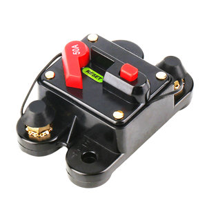

Den här typen av säkringar är inte helt pålitliga. Det normal för en riktig säkring är att den tex har sk C-karaktäristik. Det gör "bättre" säkringar. Dvärgbrytare följer denna standarden med noga angivna toleranser.
13 timmar sedan skrev bhemac:
Den där med en röd knapp?
41 minuter sedan skrev Baxlaget:
Ja, typ denna.
Jaha, sån hade jag på min förra båt. Funkade jämt.
2 minuter sedan skrev Baxlaget:
Funkar gör de oftast men inte alltid vid märkströmmen. Det finns bättre och sämre, svårigheten är att vet vem som är bra. Blue Sea är troligen bra.
