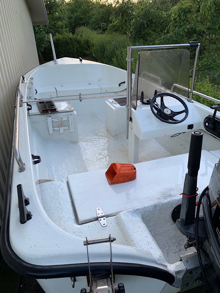

Rekommenderar att sätta 360 topplanterna i aktern eller med ordentlig höjd över styrpulpeten för att undvika att bli bländad.
Bild för inspiration. Röd/Grön kombilanterna i fören på hajfena och en runtom-lysande i aktern bakom föraren för att undvika bli bländad vid färd. Ju högre desto bättre. För mig duger den som satt original och båten går precis in i garageporten hemma :)  Finns teleskopiska, plugin samt färdiga med kombi och topplanterna att köpa.
