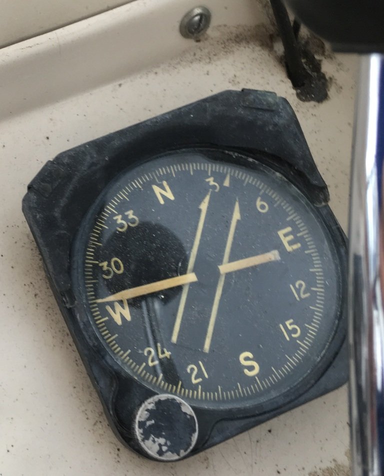

Agoran56 0 Postad 22 Maj , 2019 Hej, som nybliven båtägare till en Marieholm 24 från 1975 hittade vi denna (bilder) på undersidan av insteget till förruffen. Gissar på någon givare av något slag men osäker. Försökt att följa ledningen utan resultat. Någon som vet? Dela detta inlägg Länk till inlägg Dela på andra webbplatser

Rollen 602 Postad 22 Maj , 2019 Ser ut som en givare till kompass! Dela detta inlägg Länk till inlägg Dela på andra webbplatser

bhemac 2 864 Postad 22 Maj , 2019 Av kontakten att döma så är det en dyr grej, kan mycket väl vara en kompassgivare från flyget. Dela detta inlägg Länk till inlägg Dela på andra webbplatser

Lintott 2 221 Postad 22 Maj , 2019 4 timmar sedan skrev Agoran56: Aha, tack för tipset. Själva kompassen är inte kvar så det kanske förklarar saken. Ska undersöka närmare om ledningarna försvinner i tomma intet någonstans. För "vidare spaning" är det av intresse att veta om andra kabeländen är kontakterad och i så fall hur kontakten ser ut (foto). Var i båten slutar kabeln och vad finns för andra el/elektronikgrejor där kabeln slutar. Är kontakten/kabeln ansluten till elsystemet och går det då att följa anslutningen till någon säkring/strömbrytare där det även är anslutet annan utrustning (kombination av samtidigt startade utrustningar kan ge ledtråd till funktionen på givaren). Finns det någon beteckning på givaren (tillverkare, modellbeteckning, nummerserie....) Kompassgivare är oftast kopplade till instrument eller autopilot. Din givare kan även vara en äldre typ av GPS-mottagare. Om det är en gammal givare som är konstruerad för att anslutas till speciellt fabrikat/modell av utrustning så är nog enda värdet att hitta någon med samma utrustning som har en trasig givare... 1 Dela detta inlägg Länk till inlägg Dela på andra webbplatser

TSventon 6 Postad 23 Maj , 2019 Det är en givare till en kompass, antagligen surplus från flyget. Lämnade en sådan + 2 instrument samt omformaren till återvinningen för någon vecka sedan. Den matas med växelspänning och 48 volt om jag inte missminner mig så omformaren kanske sitter kvar i båten. När den är påslagen så hörs det ett svagt vinande ljud från omformaren. Finessen med en sådan här givare var att man monterade den på en deviationsfri plats men i dagens läge så är det väl enklare med en plotter. Dela detta inlägg Länk till inlägg Dela på andra webbplatser
TSventon 6 Postad 23 Maj , 2019 Givare magnesynkompass är namnet. Dela detta inlägg Länk till inlägg Dela på andra webbplatser

Agoran56 0 Postad 23 Maj , 2019 Tack för alla spännande förslag. Mycket möjligt att det är givaren till en kompassvisare som sitter i panelen. Kollar närmare på detta i helgen. Tänkte själv gasvarnare men det finns inget som tyder på att gasol varit installerat. Det är en wallasvärmare i båten, spritkök och 12V kylskåp. Dela detta inlägg Länk till inlägg Dela på andra webbplatser
bhemac 2 864 Postad 23 Maj , 2019 17 minuter sedan skrev Agoran56: kompassvisare Ta en bild på den! Dela detta inlägg Länk till inlägg Dela på andra webbplatser
Agoran56 0 Postad 25 Maj , 2019 2019-05-23 vid 07:57 skrev TSventon: Givare magnesynkompass är namnet. @TSventon det stämmer bra det. Visaren ser ut som på bilden och vid dagens provtur visade den kursen. Ställskruven som sätter önskad kurs kärvar kraftigt, men det kanske går att lösa. Dagens teknik med plotters och gps gör att den får bli en nostalgisk påminnelse. Kanske rent av någon som vill köpa den? Dela detta inlägg Länk till inlägg Dela på andra webbplatser
bhemac 2 864 Postad 25 Maj , 2019 Typisk flygkompass. Kanske 40-tal? Dela detta inlägg Länk till inlägg Dela på andra webbplatser
TSventon 6 Postad 26 Maj , 2019 Synd att jag kastade mina, dom var i det närmaste nyskick. Väldigt bra kompasser det där, lätta att styra efter med grinden och lugna och fina trots sjögång. Kompassvätskan behöver nog bytas efter 70-80 år om det inte är bytt. Dela detta inlägg Länk till inlägg Dela på andra webbplatser

Agoran56 0 Postad 27 Maj , 2019 2019-05-25 vid 22:35 skrev bhemac: Typisk flygkompass. Kanske 40-tal? Då är det kanske någon tidigare ägare som installerat den. Ser inte ut att vara original från tillverkaren. Dela detta inlägg Länk till inlägg Dela på andra webbplatser
bhemac 2 864 Postad 27 Maj , 2019 De fanns som surplus när man skrotade gamla militära flygplan. Dela detta inlägg Länk till inlägg Dela på andra webbplatser
Agoran56 0 Postad 22 Juli , 2019 Hej, nu är det kompassen bortplockad ur båten. Hela paketet med trafo, visartavla och kompassgivare syns på bild. Trots min okunnighet på området blev jag imponerad av installationen och skänker en tanke till den tidigare båtägare som installerat den. På visartavlan finns t.ex en "mösskärm" med två röda ljusdioder för mörkernavigering. Är någon intresserad att ta hand om delarna ger jag bort dem med förbehållet tveksam funktion och att mottagaren betalar eventuell portokostnad. Finns i Eskilstuna om någon bor i närheten. Dela detta inlägg Länk till inlägg Dela på andra webbplatser
