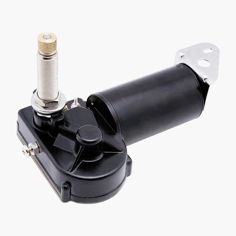

nightzero 0 Postad 21 April , 2019 "Vindrutetorkaren" jag har idag går väldigt tungt och långsamt. Funderade på om jag skulle sätta dit en ny. Funkar Biltemas variant, eller är det bara skräp? Någon som testat? Den som sitter där idag är precis likadan, men ett annan märke. https://www.biltema.se/bat/elutrustning/vindrutetorkare/vindrutetorkare-marin-12-v-2000017701 Dela detta inlägg Länk till inlägg Dela på andra webbplatser

Eld- 585 Postad 21 April , 2019 Om längden på axeln är rätt så kan det funka. Torkarmotorer kommer med alla möjliga längder på axlarna, olika storlek på svepvinkeln och olika möjligheter att ställa svepvinkel och parkeringsläge. Dela detta inlägg Länk till inlägg Dela på andra webbplatser

Eld- 585 Postad 21 April , 2019 Fast jag tror att vanligaste problemet är att axeln korroderar i hylsan. 1 Dela detta inlägg Länk till inlägg Dela på andra webbplatser
Georg_Ohm 5 084 Postad 21 April , 2019 1 timme sedan skrev Eld-: Fast jag tror att vanligaste problemet är att axeln korroderar i hylsan. Japp, så är det! Men inte för ty, se över hela växellådan inuti motorn. Jag köpte två ex av Biltemas större modell, som är en kopia av American Bosch. Dom fungerar bra. Men dessa mindre... tja... till små vindrutor. Det satt sådana i förra båten, som hade rätt stora rutor, dom orkade inte med långa armar med 30 cm blad på. Även Biltema har glasvax, det har jag lagt på, funkar jättebra. Kedjeolja är väldigt klibbigt, det rekommenderar inte jag. Vanligt hjullagerfett, eller propelleraxelfett är bättre. Bromsskiverengöringen är bra, den innehåller isopropanolalkohol, löser det mesta, även hjärnceller. Dela detta inlägg Länk till inlägg Dela på andra webbplatser
nightzero 0 Postad 29 April , 2019 Jag öppnade motorn idag. Säg ut som f-n invändigt. Fick såga av axeln med bågfil för att få bort den från armen. Köpte motorn på biltema. För 400 kr var det värt att chansa. Den verkar funka bra. Låter ganska mycket, men går bra så att säga. Torkararmen och bladet som följer med känns väldigt "skrangligt". Hela bladet vickar liksom fram och tillbaka. Kanske köper en annan typ av arm. Dela detta inlägg Länk till inlägg Dela på andra webbplatser

Georg_Ohm 5 084 Postad 30 April , 2019 Angående torkarmotorer, om ni minns den diskussionen? På min båt har jag tre vindrutor, när jag köpte båten satt det bara en torkare i mitten, tror det är en Roca med parallellarm. Men det är sb-rutan man använder mest då man kör. Så jag kompletterade med två av Biltemas större motorer, enligt bilden ovan, dom sprayades vita. Och dom fungerar väldigt bra, samma ljudnivå som den befintliga, men är snabbare. Två hastigheter och självparkering antingen till höger eller vänster, även svepvinkeln kan justeras, tror det är 90, 110 och 180°. Med diverse relän kopplade jag ihop mina parallellt, har även en timer, "torkarrobot" som kan påverka torkarna på den låga hastigheten. Parallellarmar på alla tre, och torkarblad av biltyp från Bosch, dom är bäst! Har även behandlat rutorna (förra säsongen) med sådant där glasvax och det funkade bra även i lördags då det regnade en del. Jo, alltså, Biltemas torkarmotorer av "American Bosch-typ" fungerar väldigt bra! Sedan så är det ju så att mina vindrutor är negativa och taket bildar en "gangsterkeps" varför den båtens vindrutor inte är så utsatta, men om man kör i 10-15 knops fart i regn så märks det. Möjligen kan jag tycka att parallellarmarna som jag köpte på Seasea skulle ligga an hårdare mot rutan, dom skulle haft en kraftigare fjäder. Vindrutespolare har jag ännu ingen, har inte listat ut hur jag skall göra rörläggningen. Dela detta inlägg Länk till inlägg Dela på andra webbplatser
Georg_Ohm 5 084 Postad 1 Maj , 2019 11 timmar sedan skrev Georg_Ohm: Angående torkarmotorer, om ni minns den diskussionen? På min båt har jag tre vindrutor, när jag köpte båten satt det bara en torkare i mitten, tror det är en Roca med parallellarm. Men det är sb-rutan man använder mest då man kör. Så jag kompletterade med två av Biltemas större motorer, enligt bilden ovan, dom sprayades vita. Och dom fungerar väldigt bra, samma ljudnivå som den befintliga, men är snabbare. Två hastigheter och självparkering antingen till höger eller vänster, även svepvinkeln kan justeras, tror det är 90, 110 och 180°. Med diverse relän kopplade jag ihop mina parallellt, har även en timer, "torkarrobot" som kan påverka torkarna på den låga hastigheten. Parallellarmar på alla tre, och torkarblad av biltyp från Bosch, dom är bäst! Har även behandlat rutorna (förra säsongen) med sådant där glasvax och det funkade bra även i lördags då det regnade en del. Jo, alltså, Biltemas torkarmotorer av "American Bosch-typ" fungerar väldigt bra! Sedan så är det ju så att mina vindrutor är negativa och taket bildar en "gangsterkeps" varför den båtens vindrutor inte är så utsatta, men om man kör i 10-15 knops fart i regn så märks det. Möjligen kan jag tycka att parallellarmarna som jag köpte på Seasea skulle ligga an hårdare mot rutan, dom skulle haft en kraftigare fjäder. Vindrutespolare har jag ännu ingen, har inte listat ut hur jag skall göra rörläggningen. Tja... en bild som kan illustrera varför jag målade torkarmotorerna från Biltema vita... Dela detta inlägg Länk till inlägg Dela på andra webbplatser
