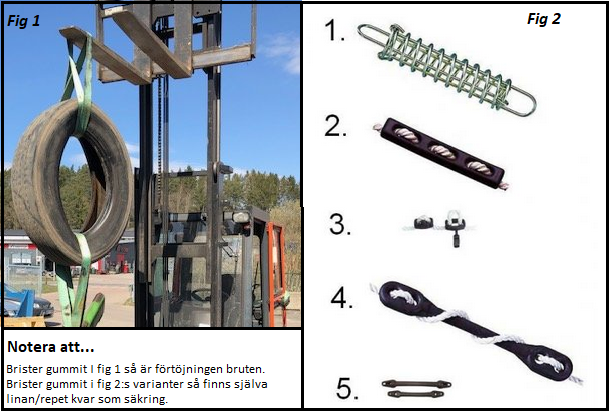

Tänkte hänga ett däck i kättingen strax under bojen som ryckdämpare. Däcket ger även lite motstånd i vattnet vilket bromsar pendlingen
På bilden använder jag ett mindre lastbilsdäck och vikten på skopan är 450-500kg

Du kan nog vara lugn med ditt däck, men sätt en säkerhetslina mellan infästningarna i däcket så att inte båten blåser bort om däcket går sönder.
I och med att det i huvudsak är främre delen på båten som pendlar så blir det inte heller hela båtens vikt man kan räkna med. Antar jag... :)
Ja tanken är att dra ihop kättingen och fästa däcket så om däcket mot förmodan skulle gå av så har jag kättingen kvar

Hade min stålbåt förtöjd med  vanliga bildäck som fjädrar . Inte ett däck gick av under dom åren jag hade den. Den vägde 30ton.
Så tror brottgränsen är betydligt högre än ditt test.
Så du behöver inte vara orolig

Men varför pendlar båten, min personliga fundering består av 4 steg enligt bilden nedan?...
Angående förtöjningars säkring så skall rimligen linan ta smällen om det töjbara försvinner...
Bildkälla fig 2: äldre MG-forumtråd
Redigerad av Thomas-1
4 timmar sedan skrev Thomas-1:
TS verkar vara medveten om vikten av att "säkra ryckdämparen" och låter kättingen sitta fäst i både bildäcket o bojen.
