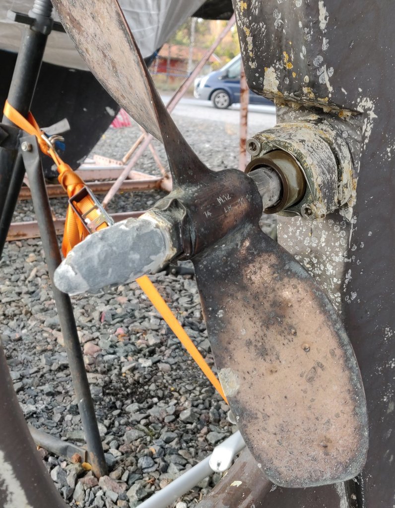

Stort tack för era svar! Vi bestämde oss för att köra på Rascals rekommendation och köpte en konformad anod (zink) att sätta längst bak på axeln. Visste ju inte vilken gänga, så vi köpte ett par olika, och en av dem passade perfekt. Ska bli spännande att se vad som hänt med den när jag tar upp båten i höst :)

Hoppas du drog fast anoden hårdare än på filmen! Metoden är att sticka in en lagom grov kryssmejsel i hålet och knacka med en hammare på klingan nära anoden.
9 timmar sedan skrev Hubbles:
Bilderna visar att din propeller är av brons och mår bra utan offeranod. Det ser också ut som om propellern har använts under många år utan offeranod.
Jag kan eliminera din spänning inför att se resultatet av att montera en offeranod: Din propeller kommer att bli bevuxen med havstulpaner och båten kommer i höst att gå tämligen dåligt.
Orsaken är att en bronspropeller avger en gnutta kopparjoner som skyddar den från havstulpaner, men om man  sätter en offeranod i metallisk kontakt med den så stoppas denna kopparjonavgång, och tulpanerna frodas.

Oh ja, det där var bara ett test för att se om gängan passade! Gjorde om och gjorde rätt senare :)
Min bronspropeller som är förtöjd i Stockholms skärgård har haft denna typ av anod dom senaste trettio åren utan någon som helst påväxt. Den är blank och helt utan porer eller korrosion. Men det är klart grejerna måste ju användas och snurra också.
@Seawolf Aj då, nu är det som det är, men jag får vara lite extra uppmärksam på propellern i sommar då. Man lär sig nåt nytt varje dag...
@Rascal Toppen, då hoppas jag att det blir samma resultat för mig. Vår propeller kommer garanterat att få snurra ;)
Tack igen för input!

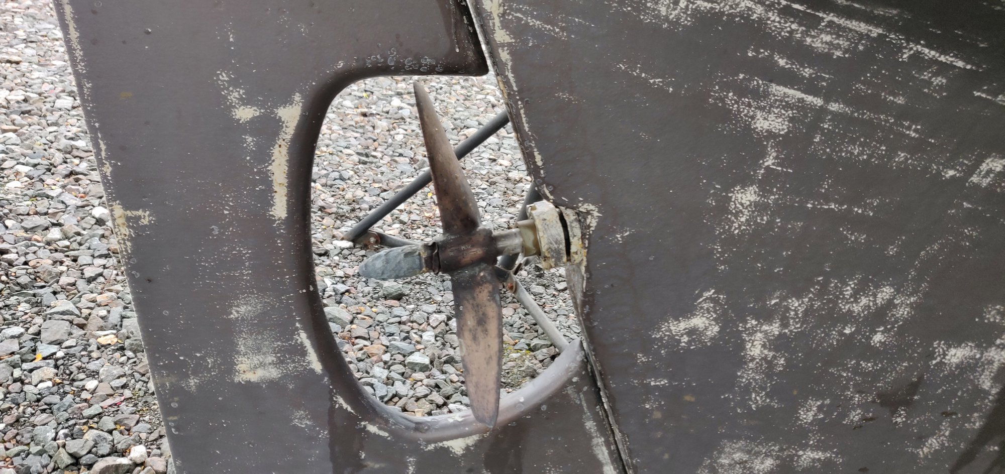

Facit, så här såg propellern och anoden ut efter en säsong i Roslagen (bilder nedan). Upptagning i oktober.IMG_20191019_134755.thumb.jpg.c9856f131eec5ecc036f54dba5e194b6.jpgIMG_20191025_160202.thumb.jpg.8a1be6cd7b7139037976c40c6ef29e5b.jpg
