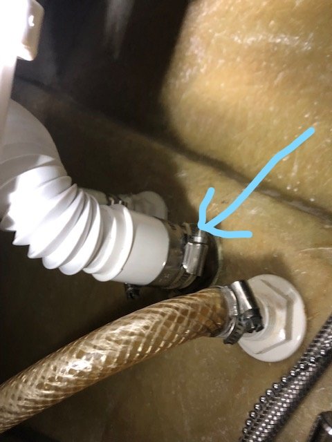

Har ett avlopp från ett handfat där anslutningen till bordsgenomföringen läcker (trots dubbla klämmor). Någon som har en idé?
Sitter det någon slangsockel på genomföringen, eller sitter slangen på gängan? I så fall kan det bli svårt att få tätt.
Jag har inte tagit bort den och kollat, får väl göra det. Men verkar ju märkligt om dom skulle satt dit en genomföring utan någon sockel...

Ja, det är ovanför vattenlinjen. Jag får kolla och i värsta fall byta genomföringen...
48 minuter sedan skrev oyster:
Troligen det enklaste, tar högst en timma!
Vinkelslip och huggmejsel får man enkelt bort den gamla.
Slangen är antagligen för stor för den genomföringen.
Ett alternativ kan ju vara att byta hela slangen från handfatets avrinning ned till genomföringen.
Ett annat (fusk-)alternativ kan vara att lägga marintätning på insidan av slangen mot genomföringens hals och sedan trycka ihop och dra slangklämmorna.
10 timmar sedan skrev oyster:
Det ser ut som en slang för fastighetsVVS. Den ska nog sitta fast med en utvändig klämkoppling
på avloppet från ett badrumshandfat. Då är anslutningen (den runda vita delen) för hård för att kunna pressas samman. Med en gängad genomföring så kommer det att läcka i gängan på genomföringen. Byt till en mjuk slang som är avsedd för båtbruk. Det bör även sitta en slangstos på den gängade genomföringen för att kunna få tätt.

Det stämmer kanske att det här är en slang för fastighet, eftersom handfatet är en standard badrumsvariant. Men då måste jag kolla på handfatssidan vad det finns för anslutningar där....
