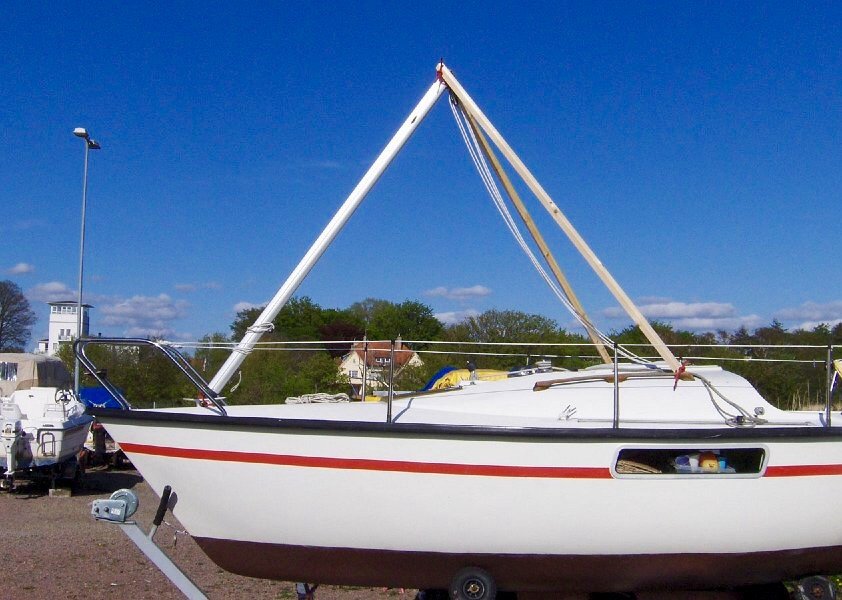

Den här killen brukar sjösätta i ”vår” hamn och han gjorde en film vid ett tillfälle.
Jag brukar sjösätta själv men har en annan lösning med min Albin 57:a. Jag använder en tripodställning där bommen utgör den ena parten med storskotet som en talja för att lyfta masten.
