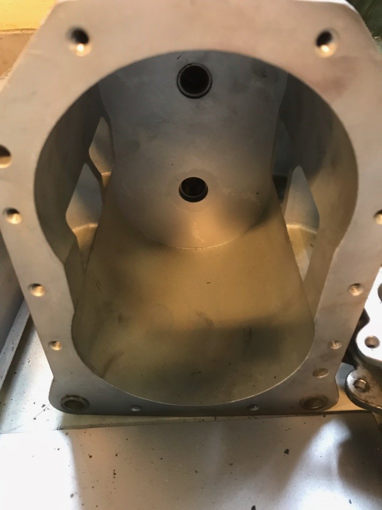

Wallraffat lite bilder på hur kompressorn ser ut inuti håll till godoIMG_4148.jpg.dcdaadbef7bcda6ce3b7ca3049161734.jpgIMG_4149.jpg.24b3e975b459fabff37cf32124030ba4.jpgIMG_4150.jpg.49882be78875e0a791ca9045d98e9c04.jpgIMG_4152.jpg.e9840e10bc60067ee811b2a5582d8215.jpgIMG_4153.jpg.16983f4003b5390456eb29f712629da6.jpgIMG_4154.jpg.b56eb7bc9437df76f795b3be91653837.jpg. De gummiklädda rotorerna kompressorhuset samt kuggarna som ligger i 1 dl olja runt omkring sig Det är inte många hundradelar när den ovala delen av rotorn går in i den trekantiga delen. Får du gummisläpp eller nåt skräp som lägger sig emellan så är det good bye axlar. Tänk själv nu 5-6 timmars färd med denna inkopplad på 1800 varv på motorn en kokhet dag ständigt roterande komprimerande byggande av värme som strömmar fram mot motorn. Och den lilla oljeskvätten som ska klara och smörja dreven.

2018-11-01 vid 00:02 skrev kossor:
det är helt klart heta grejor vi pratar om!!=) men rätt konstigt att man bygger de som man gör ändå om jag skall vara ärlig! som sagt, hålla ca 30 knop i alla väder är fan rätt jobbigt!=)

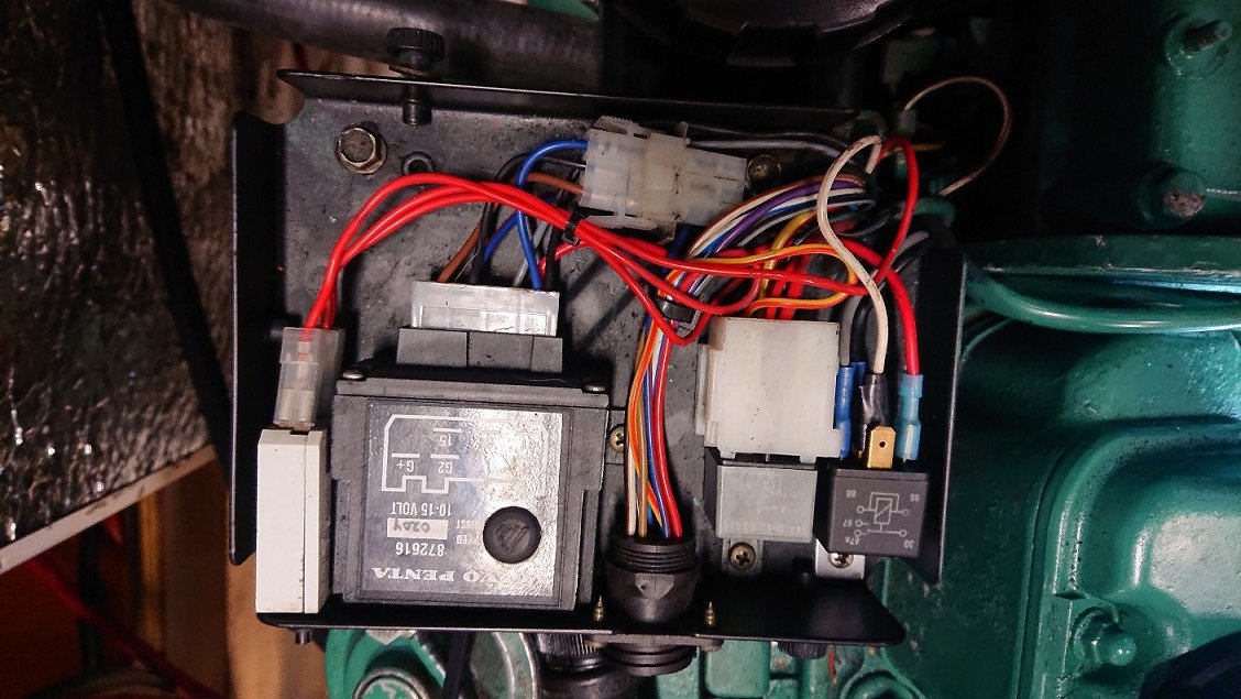

De flesta jag talar med, har gjort som vi gjort, satt ett relä i svarta boxen byglat över,  kabel upp med vippbrytare. Du får då en 41 i defacto detta gäller då 42 - 43 ägarna du kan nu åka hur du vill. Vad gäller din motor tycker jag det borde gå göra lika 44 - 300 är ju snarlika. Men du har ju teknik box vilket jag saknar, och elektriskt styrd bränsle pump, så jag vet ej om det går, tyvärr är jag inte så intresserad av teknik, som sagt spett slägga skiftnyckel löser mycket helst indränkt med dynga😄. Men vore jag dig Danzo kollade jag noga upp om du kan koppla så du kan bryta strömmen till kompressorn, och kunna åka i vilket varvtal som helst, det borde gå att lösa. D4-D6 har lika konstruktion som din 300 på kompressorn så blir ej bättre där.

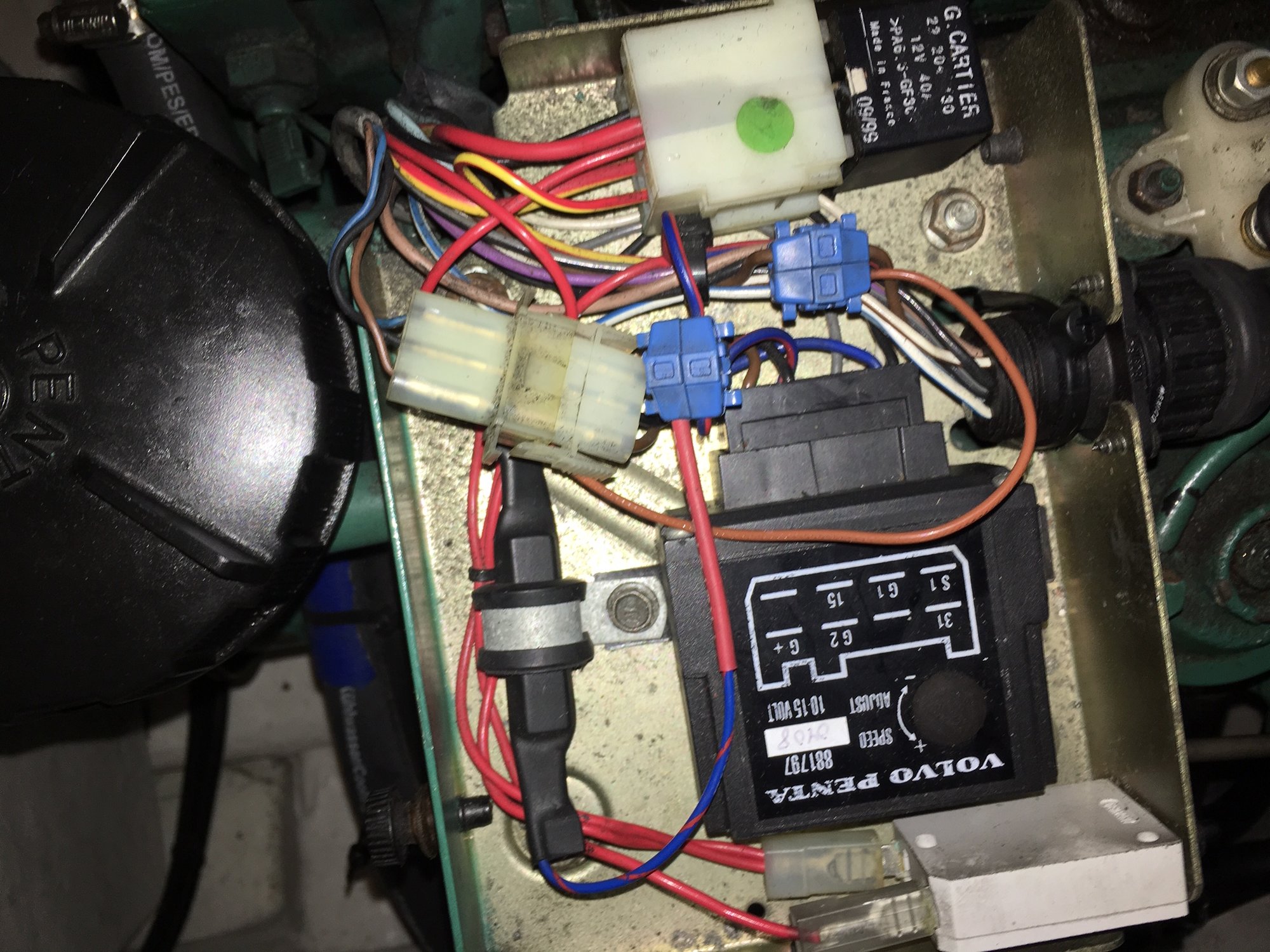

Nu så Janne har motorn kommit ur, och har knäppt ett par bilder.
Den vita kabeln på reläet har suttit i plinten märkt S1, den ser du nu i det tillkopplade reläet,  från reläet går sedan röd kabel till samma plint S1, du ser dem i bild. Den svarta och grå är tillslaget från instrumentpanelen.Det är förberett i den svarta boxen för ett relä till, bara lyfta av locket och skruva fast reläet med en m6 koppla på kablarna sen ä de bare å åk. Jag har i år ej använt min kompressor mycket efter denna montering, lyfter båten med enbart turbon går kanon, vid 1900 varv smäller det bara till.😄 Har jag varit otydlig eller om du har fler frågor är du välkommen höra av dig.
DSC_0102.thumb.JPG.56ede5b0e6bbde6ed4910105a7f76cbe.JPGDSC_0094.JPG.4d1d2b9689d1ee3240f1ba092a8bdfe4.JPG

15 timmar sedan skrev kossor:
Hej och stort tack för hjälpen
Det verkar som om någon har varit och skarvat samt fixat i mina boxar, men men allt fungerar. Vet du om det finns någon kabel som ej används i kabelstammen som går upp till instrumenten?
3 timmar sedan skrev Janne1:
Ett gott råd: Byt snarast ut de blå strömtjuvarna mot vad för sammankoppling som helst. Det är väldigt vanligt att det oxiderar inne i de blå kopplingarna och de är svåra att felsöka utan att demontera dem.
