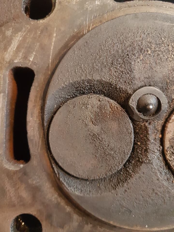

fattiglapp 1 Postad 14 Augusti , 2018 (redigerade) Jag har nu skrapat med en skrapa, samt ett tunt knivblad. Ska ta bort lite men tror en ser hur det ser ut nu. Jag är lite osäker på hur en dålig yta kan se ut, men ser inga defekter. Kanske att den är lite tunn i den ena kanalen på långsidan. Om detta kan få motorn att sluta överhettas och inte spotta ut vit rök ur, känns ju otroligt, men kanske räcker? Redigerad 14 Augusti , 2018 av fattiglapp Dela detta inlägg Länk till inlägg Dela på andra webbplatser
Gelis 779 Postad 14 Augusti , 2018 Man kan eventuellt se något på vänstersidans kylkanal. Men kan vara bilden som luras. Dock tycker jag att ytorna vid kylkanalerna in mot förbränningsrummet ser lite poriga ut, men igen kan vara bilden. Hur ser ytan ut på cylindern när du skrapat av packningsresterna? Dela detta inlägg Länk till inlägg Dela på andra webbplatser
IngemarE 3 924 Postad 14 Augusti , 2018 (redigerade) De där topparna ser skumma ut, tycker jag. De brukar rosta från kylkanalerna och in, men här ser det ut som att det rostat från loppet och ut. Har den stått med vatten i cylindrarna ? Det jag menar är kring det rödmärkta området. Denna "kant" som är närmast cylindern måste vara absolut felfri (det är där det skall täta), men på dina bilder ser det ut som att den är korroderad under långa stycken. Du ser hur "ringen"/kanten skall se ut på andra halvan så förstår du nog hur jag menar. Möjligen har du inte fått bort packningen helt nedtill och det kanske är packningsrester som luras ? Eller luras kameran ? Kan du ta närbilder ? Redigerad 14 Augusti , 2018 av IngemarE Dela detta inlägg Länk till inlägg Dela på andra webbplatser
fattiglapp 1 Postad 14 Augusti , 2018 utan blixt Dela detta inlägg Länk till inlägg Dela på andra webbplatser
Pentax 724 Postad 14 Augusti , 2018 Om vi tittar på den första bilden ser man gravrost längst upp på tätningsytan där plåtringen på packningen ska täta, just så får det inte se ut vid kylkanalerna, utan hela ytan ska vara blank metall. Jag är nu övertygad att topparna är bearbetade för att få till bredare tätningsytor, vilket i sig inte är negativt, men det ger en indikation på att rosten har tidigare fått härja fritt. Jag tror också att det stått vatten i cylindrarna, men inte säkert att det varit på TS maskin, då det sker en stor handel med toppar till dessa maskiner. Dela detta inlägg Länk till inlägg Dela på andra webbplatser

Pentax 724 Postad 14 Augusti , 2018 Nya bilderna ser det ju bra ut, lika bra bilder på de rengjorda cylindrarna, tack. Dela detta inlägg Länk till inlägg Dela på andra webbplatser
IngemarE 3 924 Postad 14 Augusti , 2018 18 minuter sedan skrev Pentax: Nya bilderna ser det ju bra ut, lika bra bilder på de rengjorda cylindrarna, tack. Nja, jag var först inte lika övertygad. Inte riktigt. Det ser ut som att det är en "grop" där packningens "ring" skall vila, på näst nedersta bilden kl 9 och framförallt kl 7. Funderade sedan på om det kan vara skuggning från centrumdelen p.g.a. hur ljuset faller (då den nog är bearbetad och mittdelen med ventilerna sticker upp), och det är det nog då det stämmer med ventilnedsänkningen som inte skymmer ljuset kl 8. Tätytorna ser riktigt bra ut, och som Pentax skriver - gör samma resa med cylindrarna. Sedan tror jag nu mer och mer på att en tidigare renovering gjorts där man slarvat med efterkontrollen av åtdragningsmomentet, och det är därför topplockspackningen gått. Man kan ju ana lite sotigheter på flera ställen på packningens "ring" kring loppet på någon av dina tidiga bilder, inte bara mot kylkanalerna. Ser även cylindrarna ok ut så finns nog hopp om den där 👍 Dela detta inlägg Länk till inlägg Dela på andra webbplatser

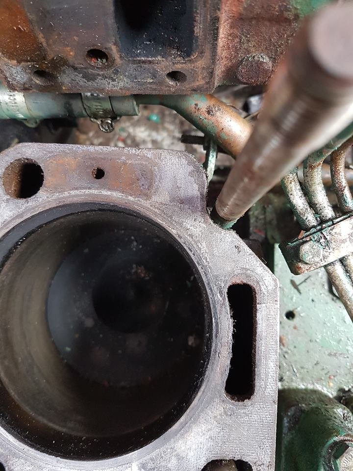

fattiglapp 1 Postad 16 Augusti , 2018 Så nu har jag skrapat så gott jag kan. Det ser ut som det sitter kvar lite, men det får vara, går inte ta bort. Dela detta inlägg Länk till inlägg Dela på andra webbplatser
IngemarE 3 924 Postad 16 Augusti , 2018 De där kylkanalerna och godsmängden emellan ser riktigt bra ut. Men du måste få bort alla packningsrester så det är ren metall. Det där blir inget bra annars och troligen ogjort arbete. Bara att skrapa och kämpa på.. 1 Dela detta inlägg Länk till inlägg Dela på andra webbplatser
Rascal 1 098 Postad 16 Augusti , 2018 Precis som IngemarE skriver så måste du få bort all gammal packning!!! Vad använder du för verktyg? Jag brukar använda ett stämjärn ca 15-20mm brett och med rundade hörnor för att undvika repor, det funkar bra. 1 Dela detta inlägg Länk till inlägg Dela på andra webbplatser
AndW 198 Postad 16 Augusti , 2018 I isista bilden i inlägget med orden ”utan blixt” ser det ut som att du rispat tätningsytan. Vad säger ni som kan om det? Dela detta inlägg Länk till inlägg Dela på andra webbplatser
