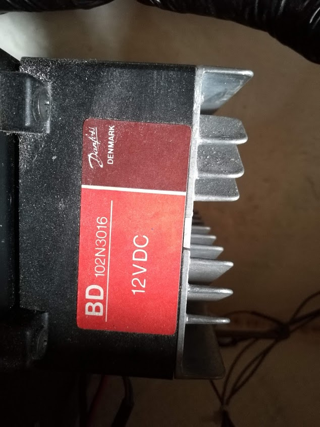

b_syrsa 46 Postad 20 Juli , 2018 (redigerade) 5 timmar sedan skrev bhemac: Är det en Danfoss BD35F kompressor? Då är 3,5A om det inte finns någon fläkt, för mycket och kompressorn går troligen på för högt varvtal. Nix, det är en Danfoss BD 102N3016 tydligen en gammal och unik historia. (äldre än 9 år) Satt i båten då jag köpte den. Troligen monterad av tidigare ägare som var holländare och bosatt där. Båten är importerad. Har nu kollat vad som händer efter flytt av givare. Nedkylning vid första start ca 30min. Sedan ungefär som vanligt igen. Något längre gångtid och stillatid än innan, 3-4 min. 21 timmar sedan skrev bhemac: Minska varvtalet på kompressorn. Var hittar jag motståndet som reglerar varvtal, vid termostavredet eller i "klumpen" som sitter på kompressorn? 3 timmar sedan skrev Peter_K: Kan det bero på kompressorns placering i båten? Dvs; den blir inte av med värmen ordentligt, sitter i ett alltför slutet utrymme som blir varmt? Hade också denna fundering. Efter nedkylningen blev det ganska varmt men när den sedan bara går några minuter så hinner det inte bli varmt. Redigerad 20 Juli , 2018 av b_syrsa Dubbelbild borttagen.. Dela detta inlägg Länk till inlägg Dela på andra webbplatser
bhemac 2 859 Postad 20 Juli , 2018 30 minuter sedan skrev b_syrsa: Nix, det är en Danfoss BD 102N3016 102N3016 är nog controllern, själva kompressorn kan heta typ BD2. De kompressorerna hade bara fast varvtal och tillhör nog 1900-talet. Jag hade en BD35F och den monterades år 2000. Det är nog billigast att byta kylaggregat. Dela detta inlägg Länk till inlägg Dela på andra webbplatser
