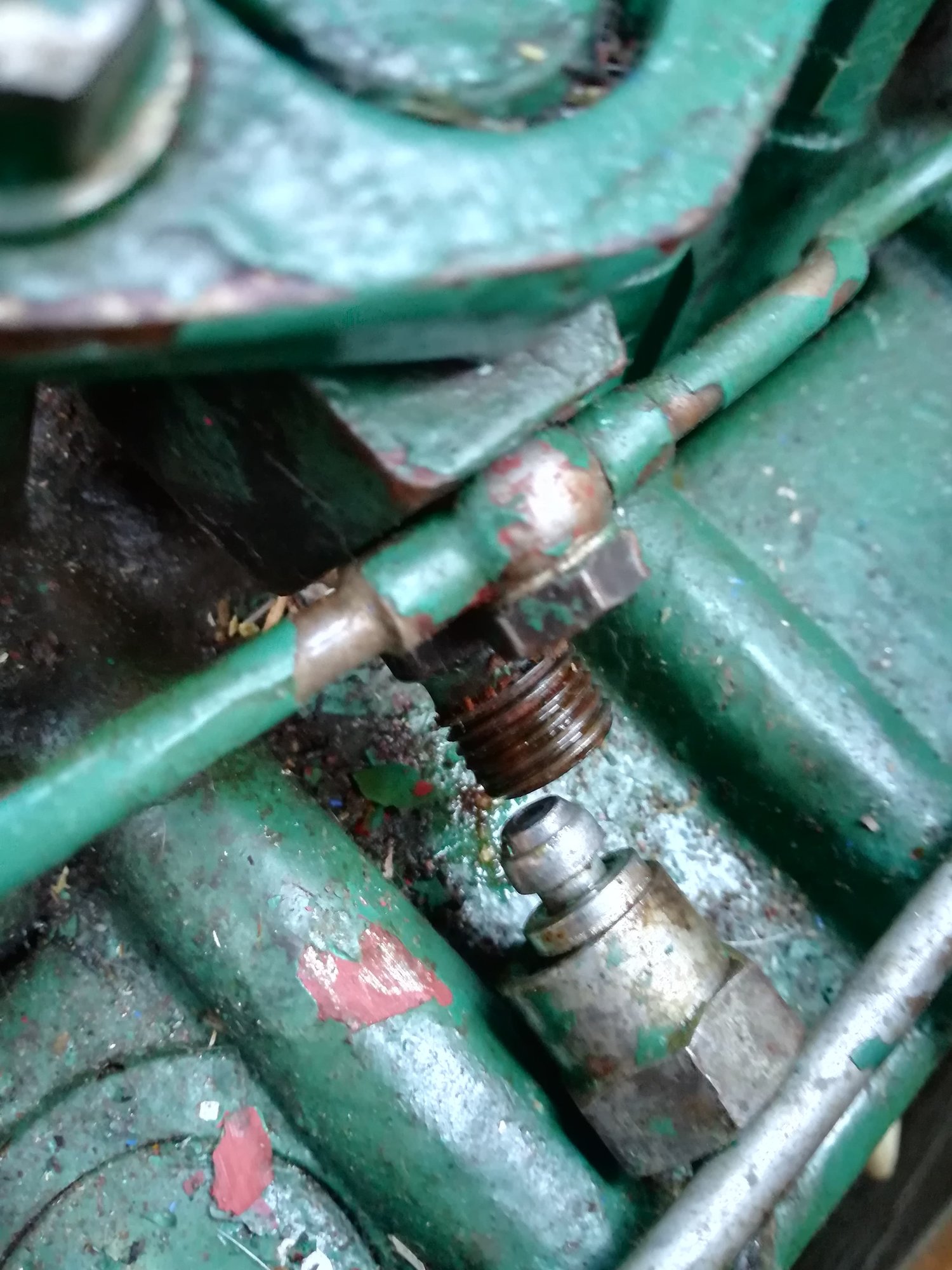

Vid uppstart efter sjösättning började min MD2B rusa upp i varv trots neutralt gasläge. Motorn rusade ca 5 - 10 sek för att sedan dö. Efter detta gick motorn ej att starta igen. Vi provade att lufta systemet och det är möjligt att det var lite luft i det men väldigt små mängder. Blev alltså sjösättning och upptagning samma dag.
Efter kontroll av olja märkte vi att det var för mycket olja i motorn. Tömde denna och fyllde på ny olja. Dock verkar oljan vara missfärgad, nästan gråaktig. Misstänker att antingen diesel eller vatten blandats i den, tror mest på diesel på grund av lukten.
Kollade kompressionen och den verkade okej. Motorn gick att dra runt med viss ansträngning och lättare med ventilerna öppna.
Dock verkar bränsletillförseln inte fungera som den ska. Vi testade att öppna luftningsskruven vid insprutningspumpen och provstarta. Där kom det diesel. Öppnade sedan bränsleledning före spridarna varpå ingen diesel kom ut vid provstart, se bifogad bild. Verkar alltså som att bränslepumpen lagt av.
Provade starta med startgas och då gick den igång en kort stund men knackade ordentligt.
Någon som har erfarenhet av detta? Finns det någon som förstår sig på denna typ av pump? Är den bara att ta lös och byta ut?

Det jag kan tänka mig är väl att injektorpumpen kärvat vilket orsakade de höga varven. Tyder ju extra mycket på det eftersom det inte kommer någon diesel när vi lossat ledning till spridarna och dragit runt.
Att motorn var överfull med olja är i bästa fall orsakat av harvning utan att ha stängt inloppsventilen för sjövattnet.
Fick tips om att tillsätta lite dieseltillsats typ: https://www.mekonomen.se/bil/bilvard-och-service/kemikalier/additiver-och-tillsatser/dieseltillsats-pa6147sv i finfiltret och pumpa in i injektorpumpen för att se om det kan lösa problemet med att den har kärvat ihop. Känns tveksamt att det kommer lösa problemet men man kan ju alltid försöka.

Först och främst, har du möjligen tankat diesel med RME iblandat förra säsongen? Sedan, ge tusan i startgasen!
Troligen har ett pumpelement kärvat, oftast pga torkad RME. Motorn kan då gå igång och rusa pga av regulatorn ej orkar vrida det kärvande elementet, vid högt varv slår sedan regulatorn ner och fastnar oftast på stopp.
Är det RME som är boven så är det enda som löser upp det t-sprit eller E85
Jag hade ett liknande fel på min MD7 för några år sedan. Efter att ha läst på en massa forum så hittade jag en tråd på ett traktorforum som gav mig lösningen. Modern diesel har inte samma smörjande egenskaper som förr. Därför kan insprutningspumpen kärva. Botemedlet var att fylla i motorolja i pumpen genom luftningsskruven och sedan göra startförsök medan man knackade på den med en hammare. Det löste problemet och för att det inte ska upprepas så blandar jag någon procent olja i dieseln när jag tankar.

Hej. Det är troligen reglerstången som fastnat. Ta bort luckan bakpå transmissionskåpan och smörj stången och se till att den går lätt. Kan bli så här p.g.a. kondens inuti motorn. Använd INTE startgas.
Ingemar
Ett annat fel jag har råkat ut för är att dödarwiren gått trögt. Kolla att stoppreglaget på insprutningspumpen går tillbaka när du skjuter in dödarreglaget.
Detta fel gör också att man inte kan lufta ordentligt. För att lufta insprutningspumpen ska man ju ha stoppreglaget inskjutet och gasa på. Jag använder också ventillyftaren för att inte motorn ska hoppa igång när jag kör startmotorn.

Problemet med bränsletillförsel är löst. Det var reglerstången märkt A på bild som hade fastnat. Är det någon som vet hur utrymmet här smörjs? Görs det av motoroljan?
Problemet med oljan kvarstår dock och oljan som byttes innan uppstart fick en ljusgrå färg med luftbubblor i. Jag hoppas att vattnet kommer ifrån att ha harvat utan att få igång motorn varpå oljan har gått bakvägen in i motorn men känns osannolikt...
Ska testa att byta olja igen och se om problemet kvarstår, annars blir det väl att lyfta topparna.
