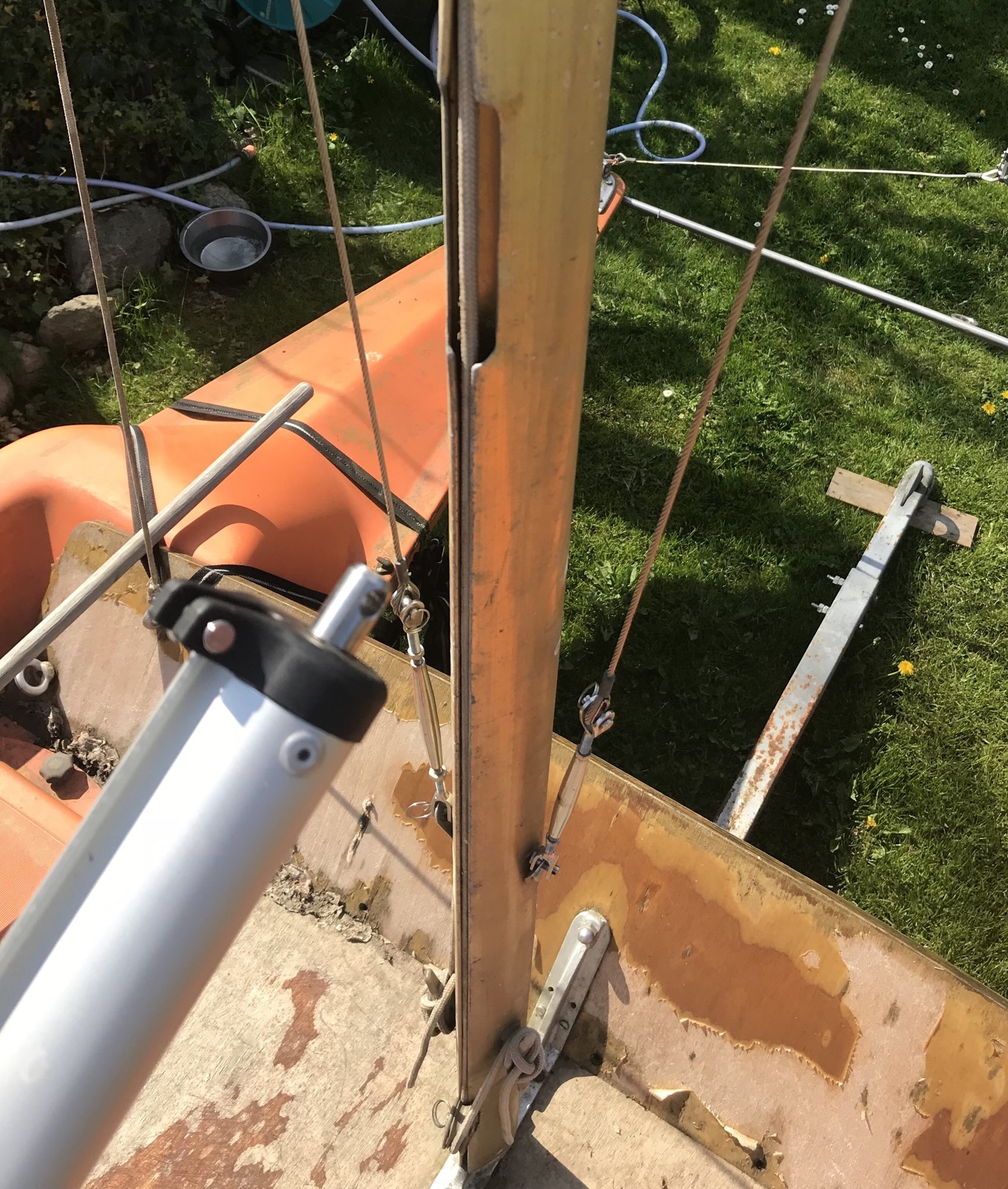

MattiasW82 0 Postad 14 Juni , 2018 Jag har köpt en billig katamaran star cat 420 med kompletta segel och rigg. (Trodde jag) Denna var tänkt att tjäna som kul semesterunderhållning. Delen som binder ihop bommen med masten, bomfäste tror jag det heter, saknas. Bommen syns till vänster på första bilden. Var får man lämpligast tag på denna del och vad heter den vilken typ är det? Som ni förstår av ovanstående är jag helt novis på detta. Tack på förhand! Dela detta inlägg Länk till inlägg Dela på andra webbplatser

trewq 593 Postad 14 Juni , 2018 Fanns det något firmanamn på förpackningen? Du kan ju höra med båtskrotarna. Tackel&tåg har massvis med grejer. Hör med Benns och Seldén. I sista hand skulle jag leta i skrotlådan hos en metallhandlare efter ett par användbara aluminiumbitar och göra något med vinkelslip och borr. Dela detta inlägg Länk till inlägg Dela på andra webbplatser
MattiasW82 0 Postad 14 Juni , 2018 1 timme sedan skrev trewq: Fanns det något firmanamn på förpackningen? Du kan ju höra med båtskrotarna. Tackel&tåg har massvis med grejer. Hör med Benns och Seldén. I sista hand skulle jag leta i skrotlådan hos en metallhandlare efter ett par användbara aluminiumbitar och göra något med vinkelslip och borr. Problemet är att jag inte alls vet hur det ska se ut, jag vet inte vad jag ska fråga efter. Har aldrig varit i kontakt med segelbåtar innan. Dela detta inlägg Länk till inlägg Dela på andra webbplatser
trewq 593 Postad 14 Juni , 2018 Maila samma bilder som du lagt ut här, den som sysslar med segelbåtar förstår direkt vad problemet är och har kanske sett lösningen förut. Dela detta inlägg Länk till inlägg Dela på andra webbplatser
Georg_Ohm 5 112 Postad 14 Juni , 2018 Det kanske är en sådan här mojäng som du skall ha, i lämplig strorlek som passar din mast och bom. Dela detta inlägg Länk till inlägg Dela på andra webbplatser
trewq 593 Postad 14 Juni , 2018 Den verkar avsedd att gå utanpå en skena (för spinnbom t.ex.) Vad TS behöver är med samma idé, men ska sitta i likrännan. Dela detta inlägg Länk till inlägg Dela på andra webbplatser
pseudonym 1 170 Postad 14 Juni , 2018 Kolla även här om du kan hitta något. https://www.onedesigncenter.se/ Dela detta inlägg Länk till inlägg Dela på andra webbplatser
soderholm 1 Postad 15 Juni , 2018 (redigerade) Har själv varit ihop med både Benns och Selden för att få ett bomfäste fixat till min mast. Det jag köpte är detta: https://www.benns.se/mast-rigg/bom-1/bombeslag/boom-brkt-100-111-no-hooks Tror det var 8mm brett i öppningen för bommen (Max bredd). Men ser ut att ha varit ett fäste som skall gå i likrännan. De är billigare och kan säkert hittas från någon annan typ av liten entypsbåt som används vid tävlingar. Likt denna: https://www.benns.se/mast-rigg/bom-1/bombeslag/gooseneck-slider-t4-h60-al Sen en passande plunch till (Benns namn, heter något annat). Som sagt: sätten är många, så länge det fungerar 😃 Mät och kolla med Benns, så fixar det sig säkert. Edit: Ta ned masten och kolla med seglet hur långt ut bommen behöver sitta fast, så det inte blir fel där sen. Redigerad 15 Juni , 2018 av soderholm Ändrat bredden för bomfästet till 8mm efter koll i mailen med Benns. Tagit bort Skot/Revtravare för det svänger inte Dela detta inlägg Länk till inlägg Dela på andra webbplatser
LuminaL 102 Postad 15 Juni , 2018 Sök på "Gooseneck Slide" sen behöver du en toggle mellan dem (Gooseneck Toggle). Dela detta inlägg Länk till inlägg Dela på andra webbplatser
bhemac 2 860 Postad 15 Juni , 2018 6 timmar sedan skrev LuminaL: Sök på "Gooseneck Slide" sen behöver du en toggle mellan dem (Gooseneck Toggle). Det är nog precis vad som behövs, används tydligen på Hobie Cat, de som säljer sådana vet nog. Dela detta inlägg Länk till inlägg Dela på andra webbplatser
